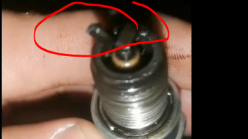

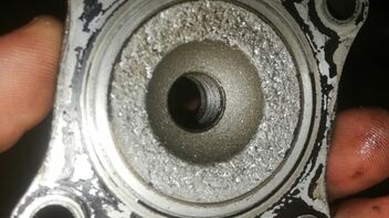

Ist der Kolben vielleicht zu heiß geworden und dann hat sich der Feuersteg verabschiedet? Quetschspalt zu klein?
Zu mager und kritische Kombination von Verdichtung und zu hoher Frühzündung. Das alles bei guter Motorkühlung und niedrigen Aussentemperaturen. Der ging vorher bestimmt richtig gut :D

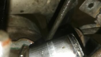

Ein paar mehr Fotos rund um den Kolben und auch mal unten drunter wären nit schlecht.
Könnte auch Wasser im Brennraum gewesen sein, dadurch Feuerstegbruch und alles Folgende per Verwurschtelung in der Waschmaschine ....
Siehste Tante, deshalb mein blöder Spruch von oben.
Problem ist, dass man bei dem Schaden und den wenig aussagekräftigen Bildern die Ursache nicht wirklich beurteilen kann.
Deswegen haste nun auch so viele verschiedene Theorien, die alle nicht verkehrt sein müssen.
So gibt dat nix mit der kostenlosen "Expertise" :D -
Klar, aber wenn der Kunde nicht mehr Bilder rausrückt...
Ich hab auch nix anderes erwartet... 3 Experten - 5 Meinungen. Normal
