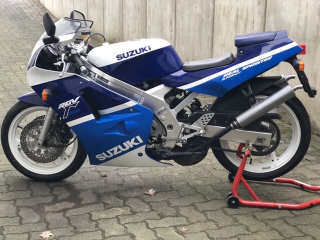

Vorstellung RGV 250 VJ21 Kauf 2019

    RGV steht bei Heinz Becker bzgl. allgemeiner Durchsicht, der Kühlwasser Problematik sowie zum Vergaser Überholen/Einstellen/Prüfstand...
    (In dem Zuge daher auch die Suche nach einer Jolly oder Tyga Anlage)
    Verkleidungsteile habe ich bereits komplett sauber, da ein Seitenteil leicht gerissen ist sowie der ein oder andere Halter fehlt, werde ich versuchen was mit HG möglich ist zu retten, alternativ würde ich eine GFK Verkleidung hernehmen und wenn ich einen passenden Tank finde, ggf auf Pepsi umbauen und die Serienteile lagern...
    Was machen denn die ABS China Verkleidungen? Bei meiner MC28 war ich damals recht zufrieden mit der Repsol Variante... Problem hier, meistens ist die Kanzel mit dem großen Ausschnitt für die Blinker, nicht mit dem kleineren versehen. Lösbarer Akt, aber ich finde es nicht so schön...
    Sobald die RGV zurück ist, wird erstmal weiter sauber gemacht...

  • kleines Update:
    TÜV und Anmeldung sind erledigt, passendes Nummernschild gab es auch dazu...
    Nun geht die Suche nach einem anderen Auspuff bzw mehr Lautstärke weiter - habe ein recht gutes Angebot für eine Tyga erhalten - mich schrecken aber die Abstimmungsproblematiken etwas zurück, Stichwort Loch bei 8200 U/min. Hier habe ich die Beiträge mit Ignitech und Zeeltronic schon gefunden...
    Dieses Problem dürfte ja jeder Zubehörauspuff haben ?!?
    Meins ist das K-Modell, 32er Vergaser...
    Würden eigentlich andere Endschalldämpfer mit gleichem Stingerdurchmesser an der original Anlage funktionieren oder wegen fehlendem Rückstau bzw anderem Innenleben der Seriendämpfer nicht?
    Joker83
