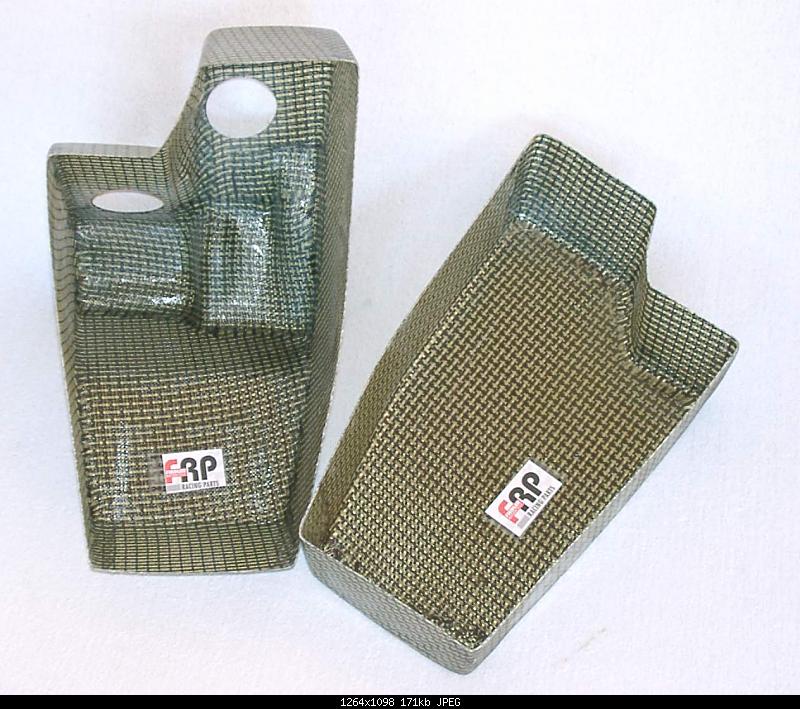

geschlossene Airbox und Abstimmung
Hat die jemand verbaut?

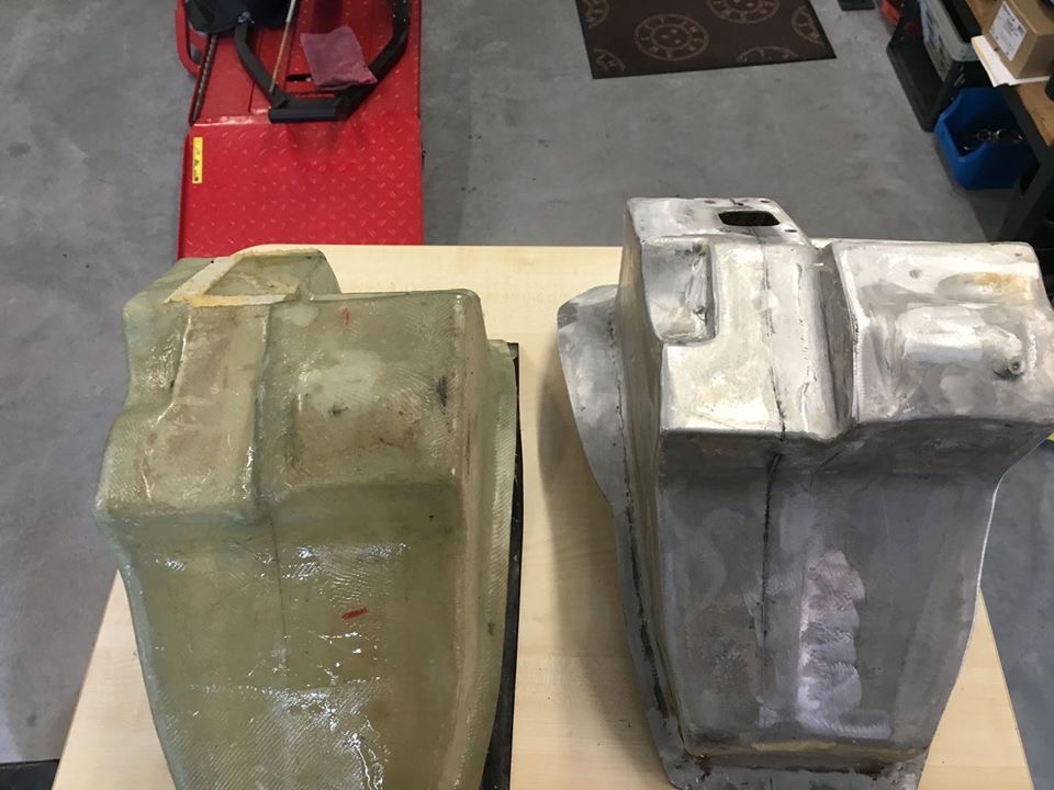

Aber elekrr. PJ wäre höchstens das i-Tüpfelchen beim Setup.Ich kann auch selber so ein Ding kleistern. Hab dafür sogar noch ne Form. Aber ich will dann wenn auch schön haben.

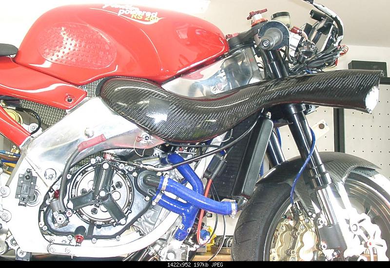

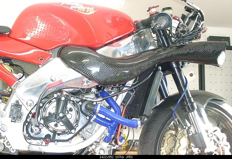

Übrigens nutzen alle Airboxen den Platz nicht voll aus.
Da ich das Gaszuggeraffel entfernt hab ist bei mir Platz bis zum Lenkkopf. Und da würde ich dann auch die Luftführung hinsetzen wollen.Sonst muss ich doch noch selber laminieren....
Rossifumi. Der Svob hatte damals schon 38er verbaut. Das waren aber Mikunis
Ja, SVOB hatte Mikunis verbaut, das stimmt.
Wenn Du ne Form hast, dann lass uns doch zur Not selbst was bauen. Ich wollte sowieso bald wieder ein Paar Formen für Fender und so herstellen. Dann bestell ich bisschen CFK mit und wir probieren das aus.
