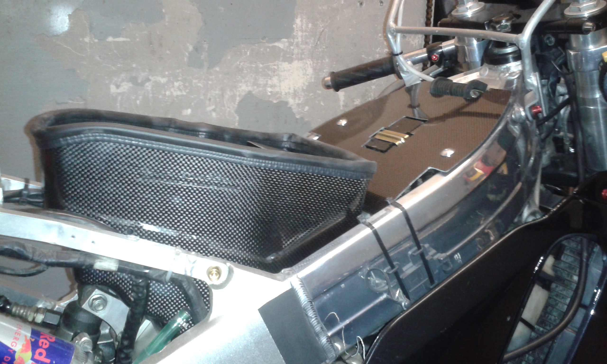

    ich fahre die box von compositi.keine probleme ohne trennwand.

    Ist das eine Airbox, oder ein Luftfilterkasten aus cfk ohne Filter mit Frischluftzufuhr?

    Wie ist sonst die Erfahrung damit? Bringt das auch ein wenig was oder nur nett anzusehen?
    Konzept finde ich nicht so schlecht.
  • Die Angaben des Herstellers sind wie es meistens so ist,sehr optimistisch. Ich habe die Box (einbaufertig) gewogen. Ist schonmal schwerer, als angegeben. Montage ist gegenüber der originalen
    schöner. Darum ging es mir auch hauptsächlich.
    Gefahren bin ich damit dieses Jahr nur zwei mal.Aber ich muss sagen, die Leistungsentfaltung hat sich
    verbessert. Der Motor dreht williger hoch.

    Ist ein Gewichtsvorteil zur Serienbox vorhanden oder eher vernachlässigbar?
  • Gute 400 Gramm leichter.
