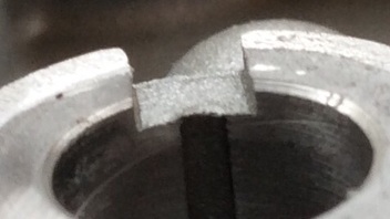

  • hajo, Wasserpumpe im Eimer.
    Schau dir den Kupplungsdeckel genau an, bei späteren Baujahren wurde wohl irgendwie aus Kostengründen von Feinguss auf Scheissguss umgestellt, seitdem ist an der Schmiernut der Wasserpumpe eine Art Gusshaut welche die Schmiernut verschließt. Wenn die Welle komplett gefressen hat schmeiss den Deckel weg oder lass es honen falls du glaubst dass es noch reparabel ist. Vielleicht ist auch nur das Pumpenrad hin.
    Siehe Bild
