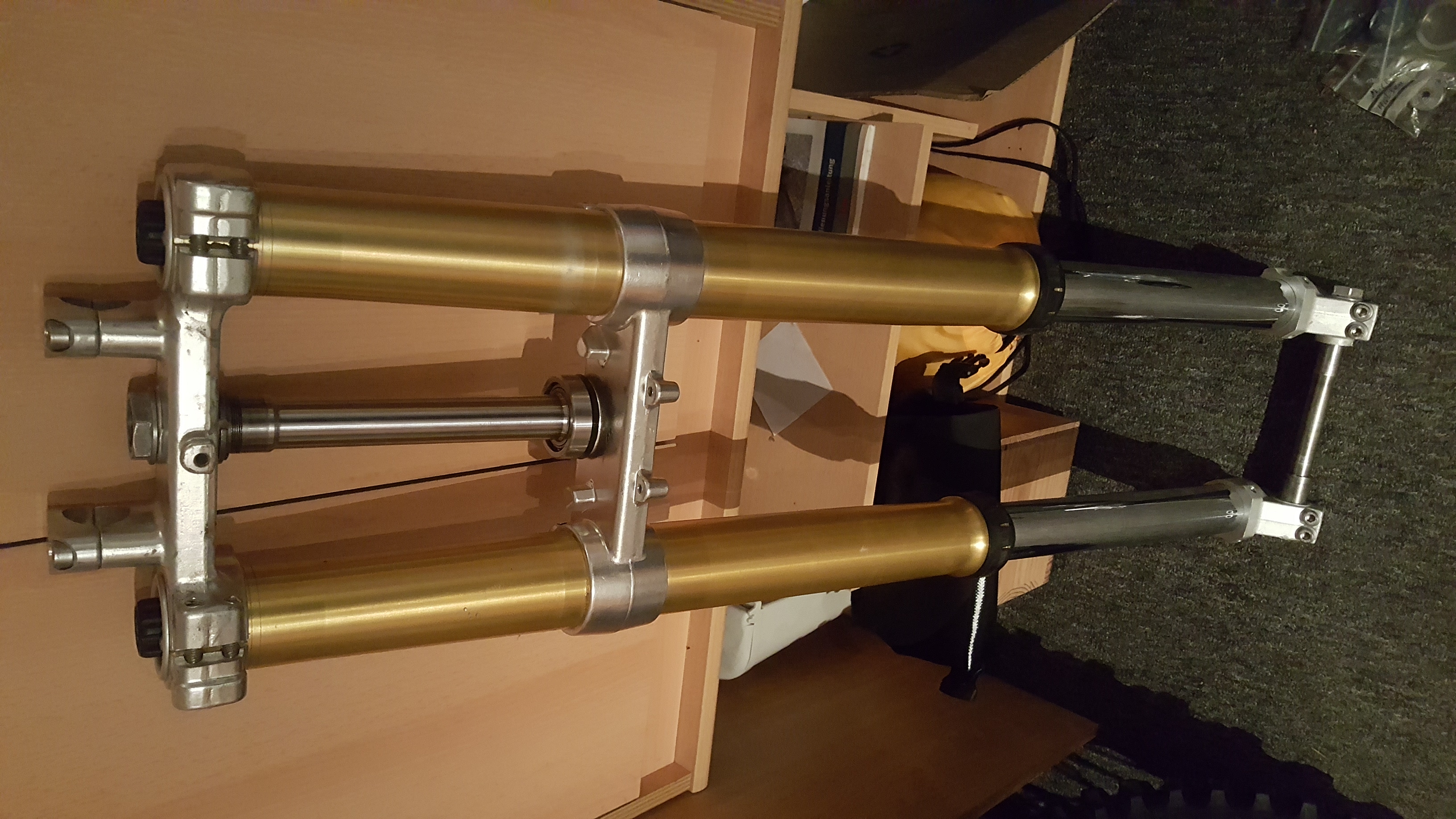

Wollte mal meinen grade abgeschlossenen Umbau von der bescheidenen 50er Marzocchi Gabel die ab Werk verbaut war,auch ne Öhlins FG vorstellen!

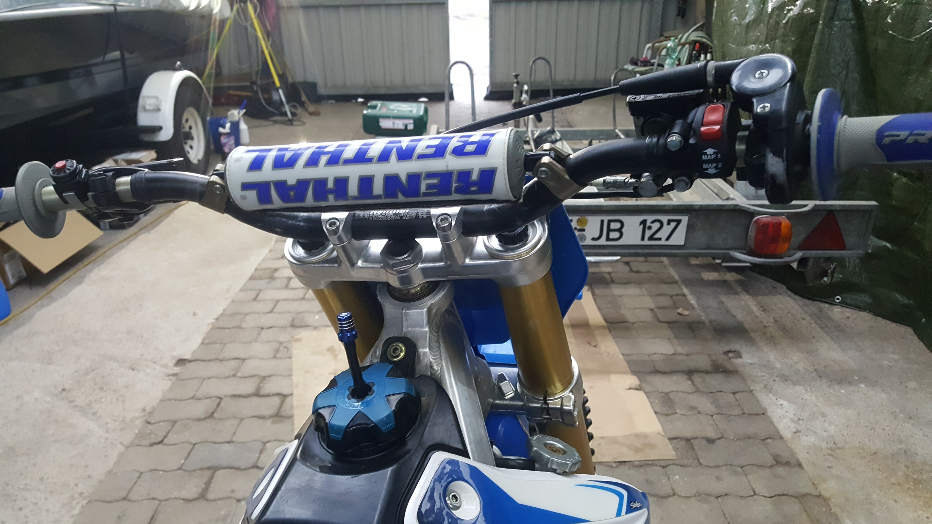

Viel Aufwand war es nicht und das Bike ist wie ausgewechselt mit der FG!

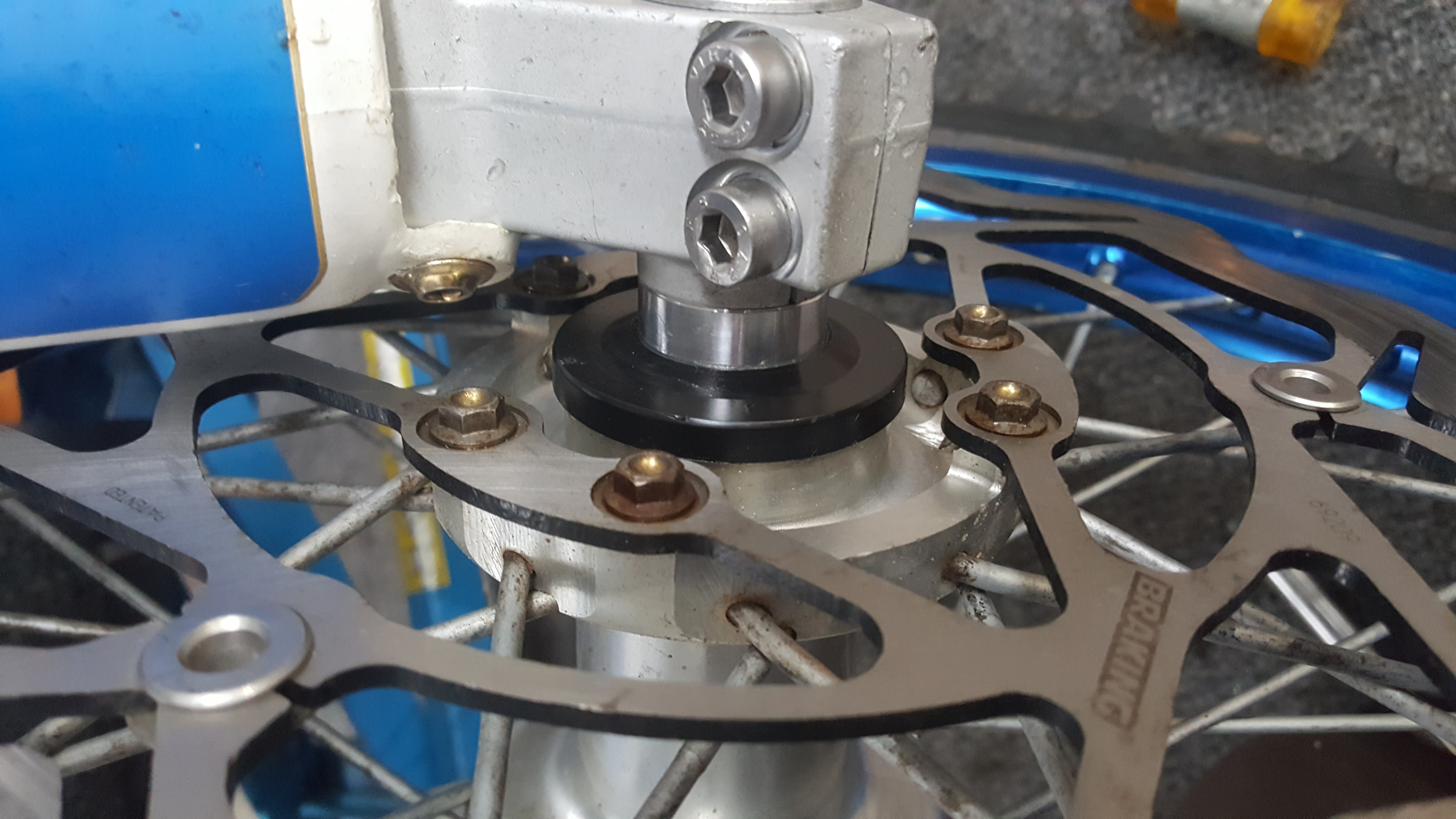

Die Brücken brauchten andere Lenkkopflager und das Vorderrad musste neu Ausdistanziert werden.Die Gabel war mit etwas dünnerer Achse bestückt!
Fehlen nur noch neue Gabelaufkleber von Öhlins!
