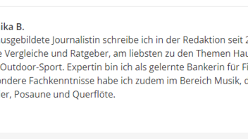

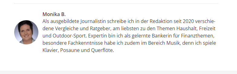

Hier gibt es sogar einen "Test" dazu, spiegelt das Eure Erfahrungen wider?
Deshalb habe ich den "Test" in Anführungszeichen gesetzt
Aber bei der Qualifikation von Monika: "ich spiele Querflöte", glaube ich das schon
Vielleicht hat Monika eine Posaune in Ofenrohr silber :D
