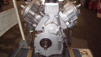

    Dann kann ja zwischendurch mal Fragen stellen:
    Hat die Kurbelwelle wirklich nur 4 Lager? Und haben die jeweils beiden äußeren Zylinder keine Abdichtung zueinander?
    Gruß J-C
    ja richtig, 1 geneinsames kurbelgehäuse für 2 zylinder.
    kw mit 4 hauptlager.
    die ersten motoren hatten probleme mit der kw.
    meine wellen sind letzte generation, die haben problemlos, auch im seitenwageneinsatz gehalten
  • Darf man davon ausgehen das Zylinder 1 & 2 sowie 3 & 4 jeweils Zeitgleich Ansaugen, Verdichten und Zünden ? :biggrin:

    Original von Rs-fahrer
    Ja.
  • Wäre sicher sehr interessant zu sehen, wie nahe die Abgastemps der "gleich" befluteten Einheiten bei einander liegen und das dann auch über die Drehzahlen gesehen. :daumenhoch
  • Ich erkläre mich auch wieder gerne zum Leistungs - und Abgastemperatur messen bereit - Kann 4x EGT direkt mit aufzeichnen.....

  • News zum Projektstatus? :nixweiss:
    Original von Henning #17
    ....kleinteile fräsen und drehen. alles was fehlt mus selbst angefertigt werden....
    hält auf weil vorher zeichnung und programm erstellt werden muss.
