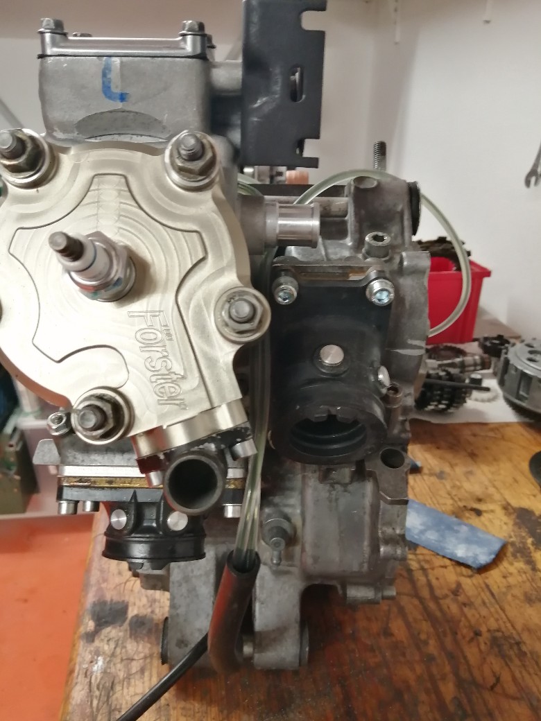

Hallo Zusammen,
kennt jemand den Unterschied zwischen den Förster Köpfen und den gefrästen Köpfen die der Kollege aus Italien in Facebook vertriebt.
Steffen

Hat schonmal jmd die brennraumforn verglichen?
Ja ich meine Taz Taz.
Im Prinzip gehts um die Brennraumform bzw. das Volumen.
Steffen

Ja, es geht im Grunde nur um die Brennraum Form.
Da gibt es auch nicht nur die eine richtige Form, sondern alles je nachdem ( Zündung / Sprit / Kolben usw.)
Einfach eine Kalotte von der Stange kann nur ein vorsichtiger Kompromiß sein.
Benötigt wird zumindest der genaue Kolbenstand (Maß auf OT Kolbenboden zu Zylinderoberkante / wieviel steht der Kolben über bzw unter der Zylinderoberkante)
Danach dann genau überlegen bzw. anpassen welches Volumen und welchen Quetschspalt ihr fahren wollt.
QS dann genau messen.
Bei den PR liegen wir zwischen 0,5mm und 1mm, das sind Welten...
