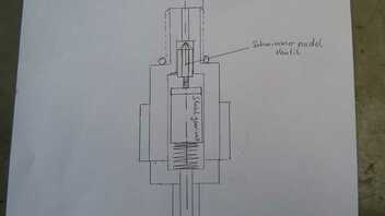

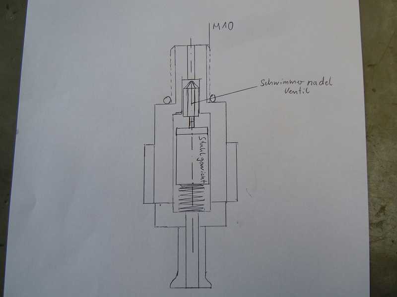

  • Moiin Leute,
    mein Entlüftungsventil (unten das schwarze am Tank) ist kaputt. Es lässt zu beiden Seiten durch wenn ich puste oder sauge (Schlauch an Ventilaussenseite und los gings).
    Ich habe schon viel gegoogelt, aber so ein Ding mit dem M10 Gewinde ist für mich derzeit nicht auffindbar. Sollte halt original Design beibehalten wenn möglich. ansonsten bin ich für alternativen natürlich offen.
    Wo gibt es das oder wer hat etwas anderes in Petto?
    Danke für den Tipp
    Thorsten
  • Ein Tank muss ja zwei Eigenschaften haben.
    Einmal das Expansionsvolumen (Überdruck) ablassen können. Das sind dann diese Crosserdeckel oder wie bei der RG 500 das Entlüftungsventil mit der Kugel meine. Das sollte rein von meiner Theorie besser funtktionieren, da ansonsten der Überdruck über die Vergaserschläuche weg möchte und mir den Schwimmerstand versaut, um dann die Kiste abzumagern. Quasi verbraucht die Kiste nicht soviel, wie in die Schwimmerkammer geleitet wird=Schwimmer hoch->Nadel verschliesst Benzinzufuhr= Mager oder AUS.
    Dieses Überdruckventil sitzt meist oben und somit schliesse ich das Ding unterm Tank damit aus.
    Die quasi Belüftung damit man kein Vakuum zieht und jetzt nicht mehr genug Sprit nachläuft, sollte auch gegeben sein. Das kenne ich dann über den Tankdeckel und ist meist die kleinere Systemöffnung am Tank wenn man so will.
    Also, ich bin mir noch nicht sicher welche Variante da unten hängt. Kumpel sagte, es öffnet von innen nach aussen=dann Überdruck. Dann plätschert das Benzin aber irgendwo hin.
    Wenn mein Teil zum Belüften bei Unterdruck dient, dann zieht es sich nach innen auf. Bei mir gehen halt beide Richtungen und somit denke Schrott auf jeden. Irgendwie ist doch das sowieso Kacke da. Warum steht das im Benzin ?
    Ist doch eine Fehleranfälligkeit mehr, wenn nicht dicht ist. Weiss garnicht mehr ob der Schlauch nur so rum hing oder der irgendwo noch mit angeschlossen war.
