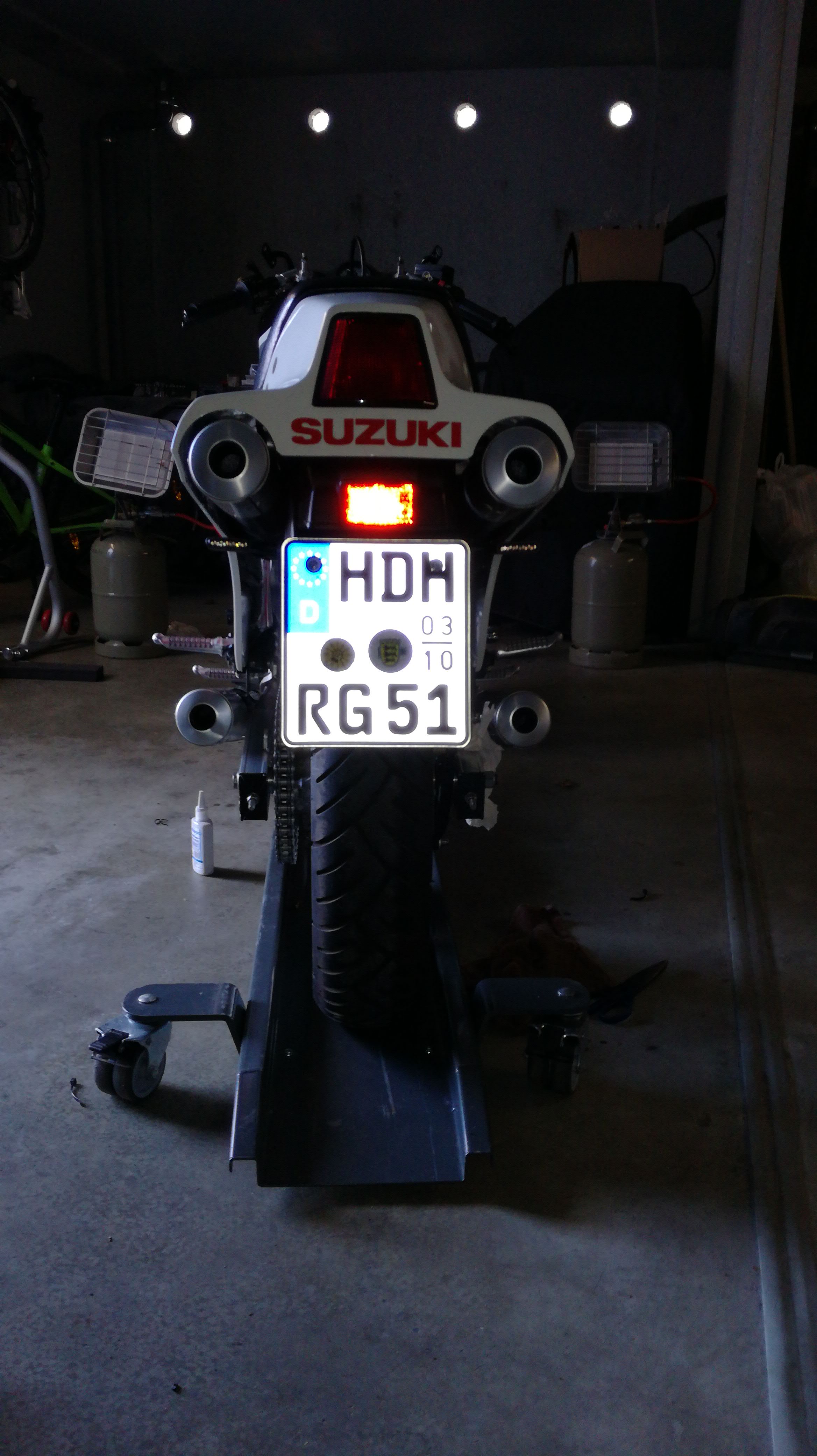

  • ok, bei meiner schlumpfblauen hat der TüV sich nicht beschwert, jap blinker in der Kanzel.
    gr
    mike
  • Mein TÜV hat sich noch nie für die Japanblinker interessiert.
    Bei meiner TZR hat der TÜV auch nie was zu den Japanblinkern gesagt.
  • Weil die da reingehören Punkt aus!
    Was soll der Tüvler den sagen wenn vom Werk aus eingebaute Blinker blinken.
    Zurück zum Winker oder was?
    Die zeiten wo so Geweihe wegen StvO angebracht werden mussten, sind zum Glück vorbei.
    Das ist so ziemlich das Einzigste was mir an dem ganzen EU Kram passt
  • Leider kann es Probleme bei einer Kontrolle geben.
    Bei einer hatte ein Polizist gesagt, die Japanblinker sind nicht erlaubt.
    Erst sein Kollege konnte Ihn überzeugen, dass es schlimmeres gäbe.....
