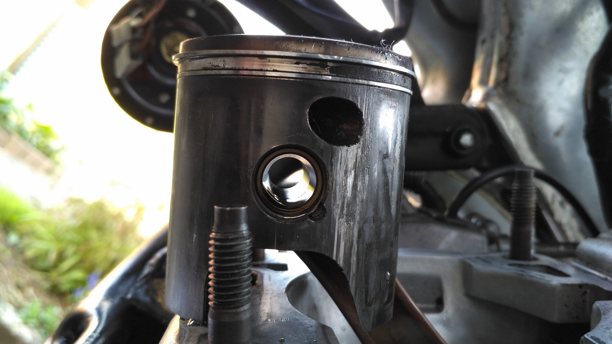

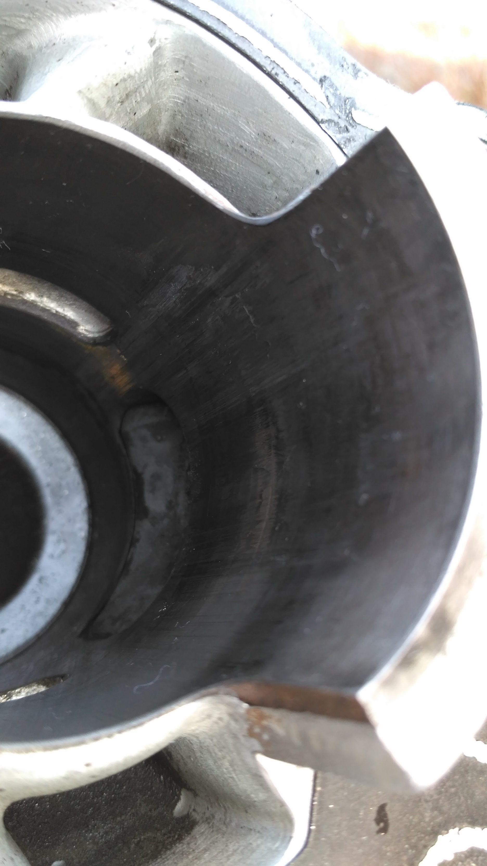

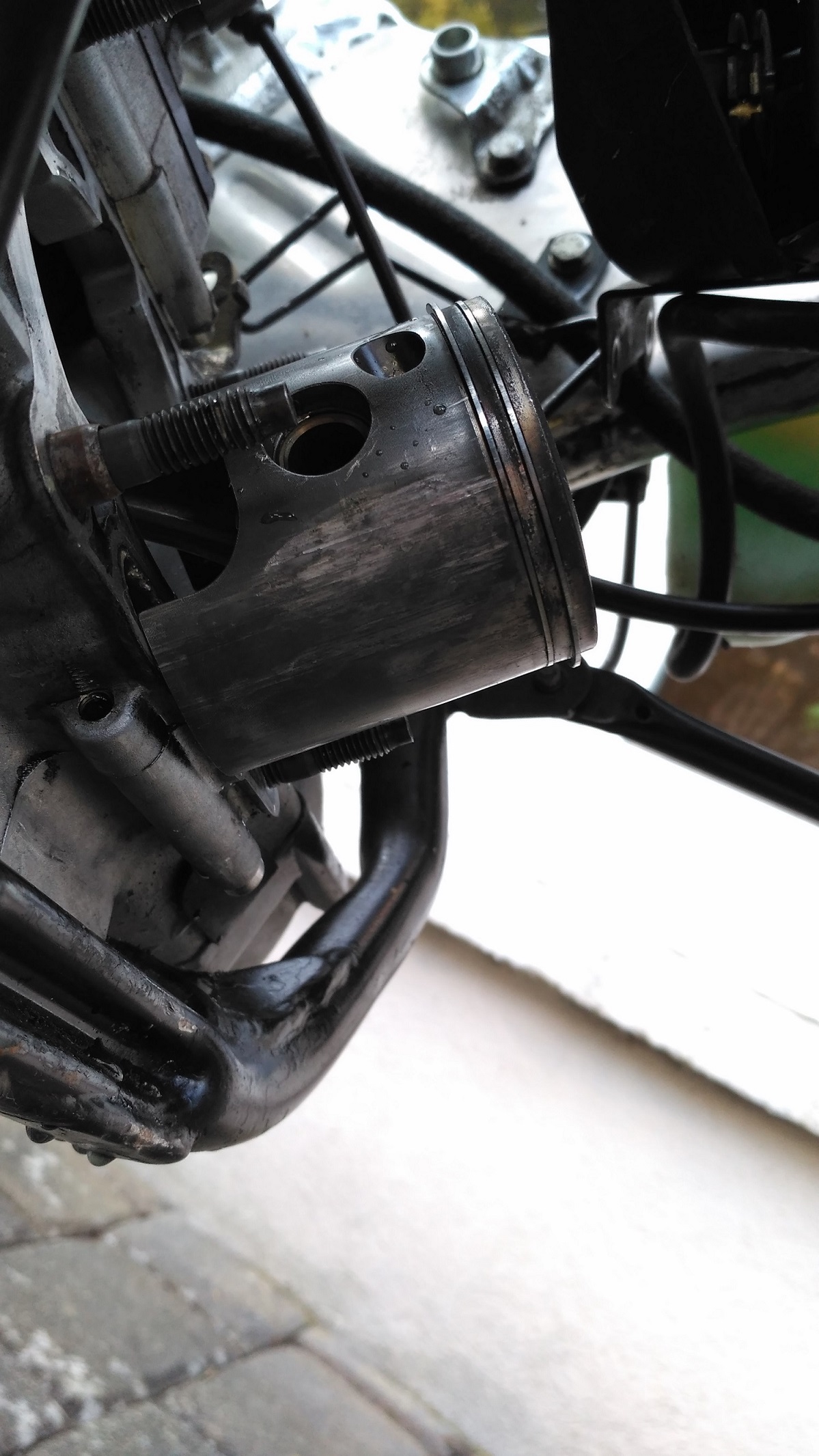

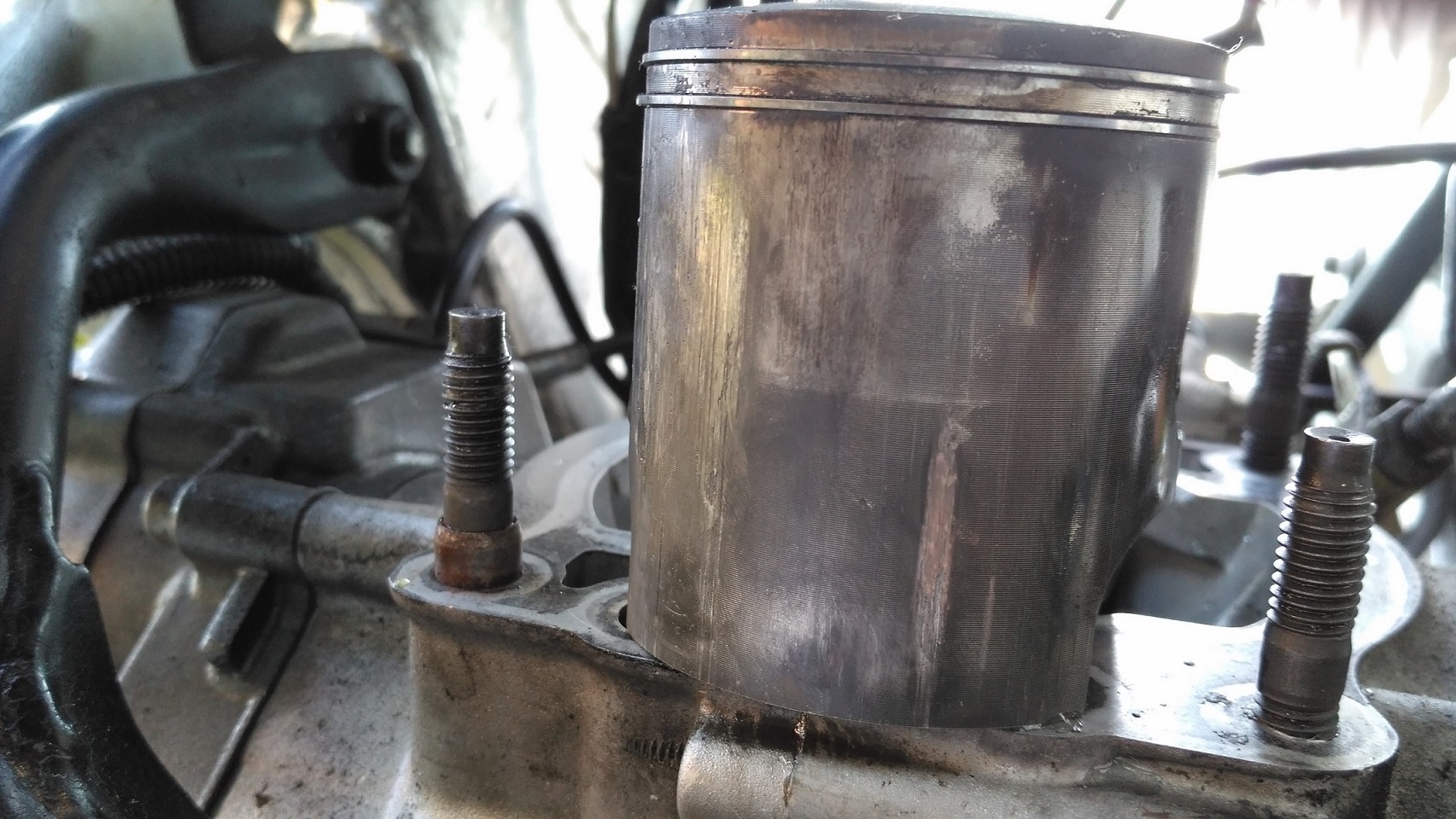

    Ein Bekannter von mir meinte, dass das Loch bzw. der Port im Kolben (Bild 3) nicht vorhanden wäre bei den originalen 4DL Kolben. Kann da jemand was zu sagen?

  • Das "Loch" ist bei manchen Zubehörkolben normal...

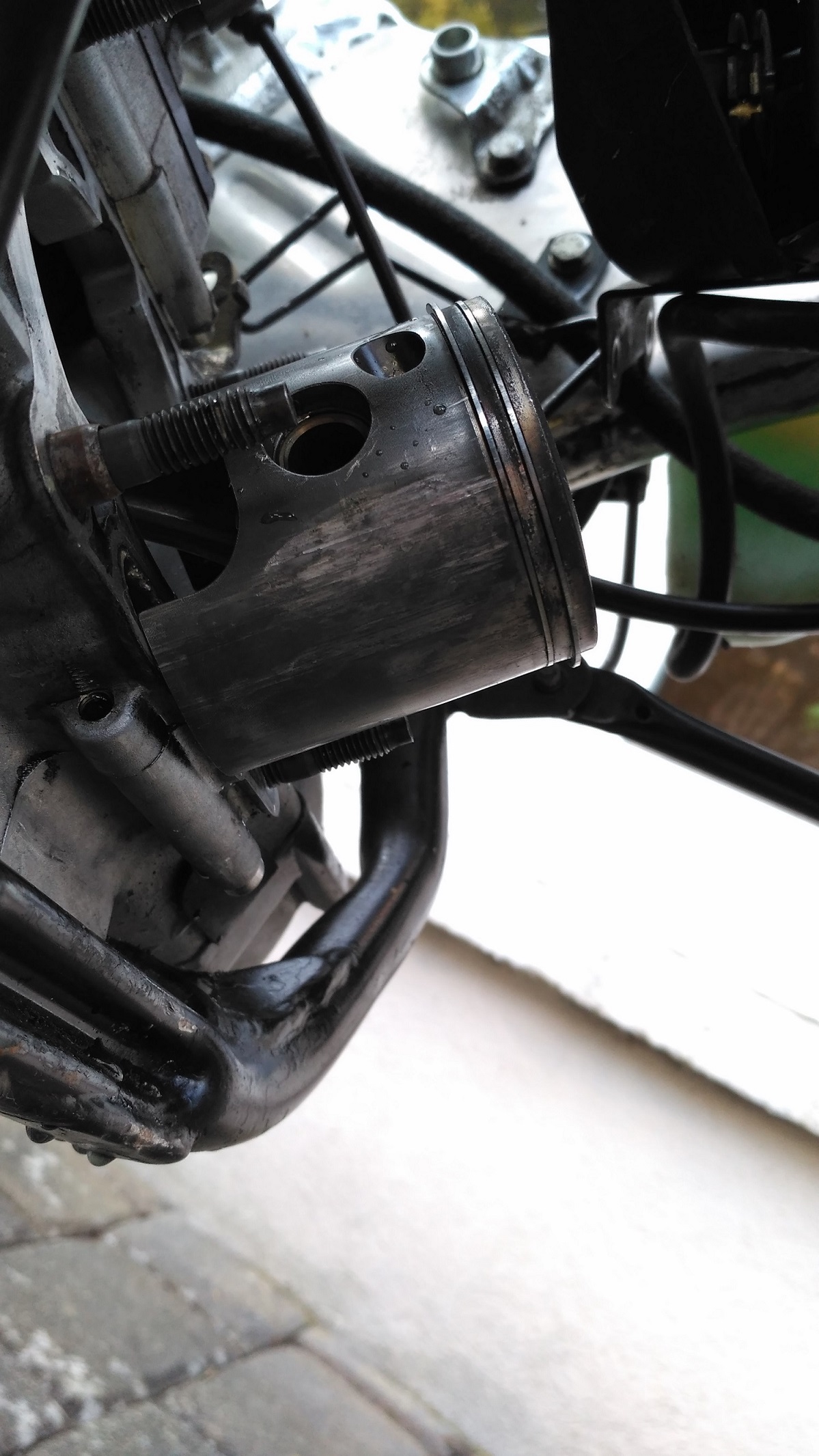

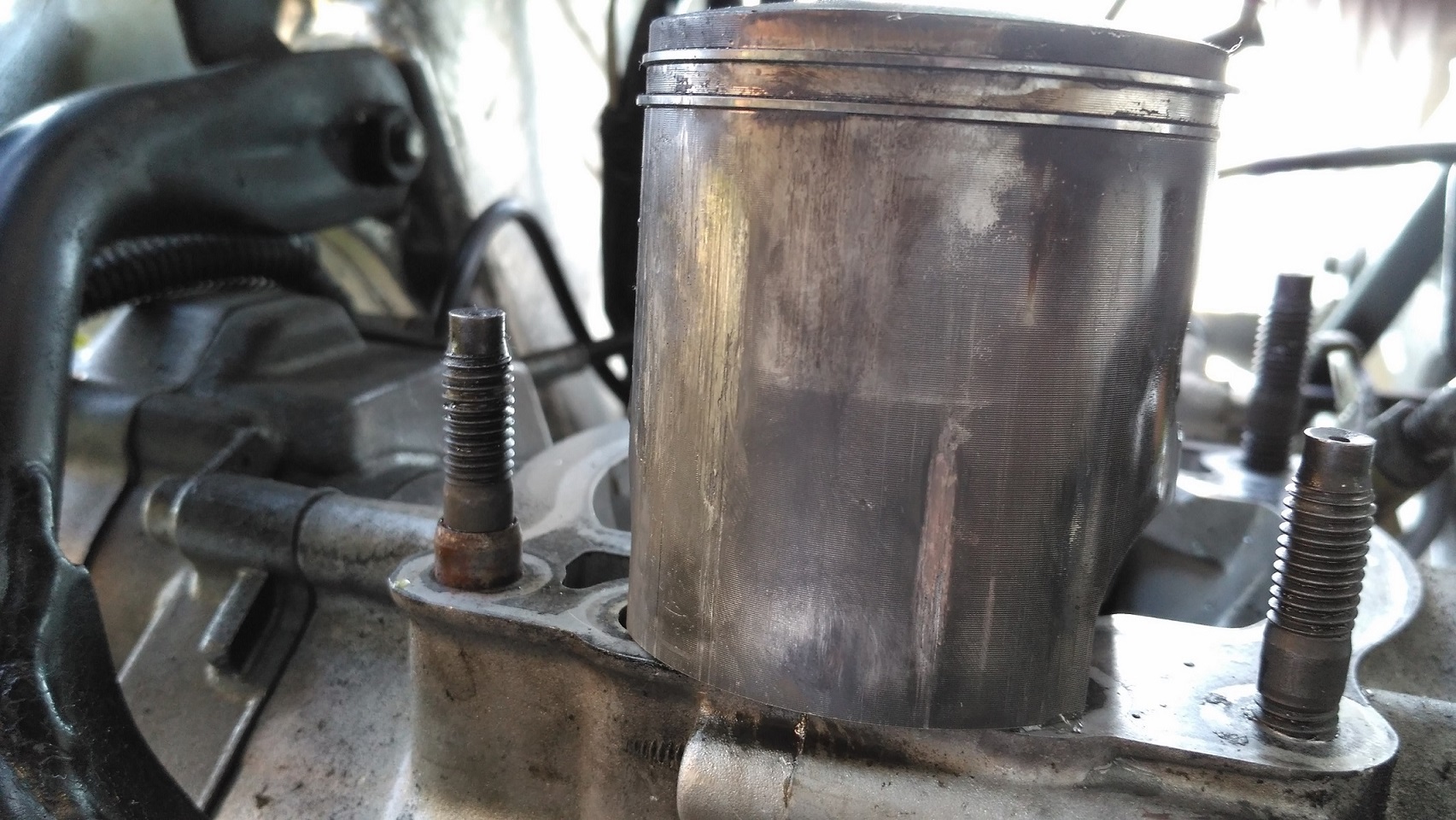

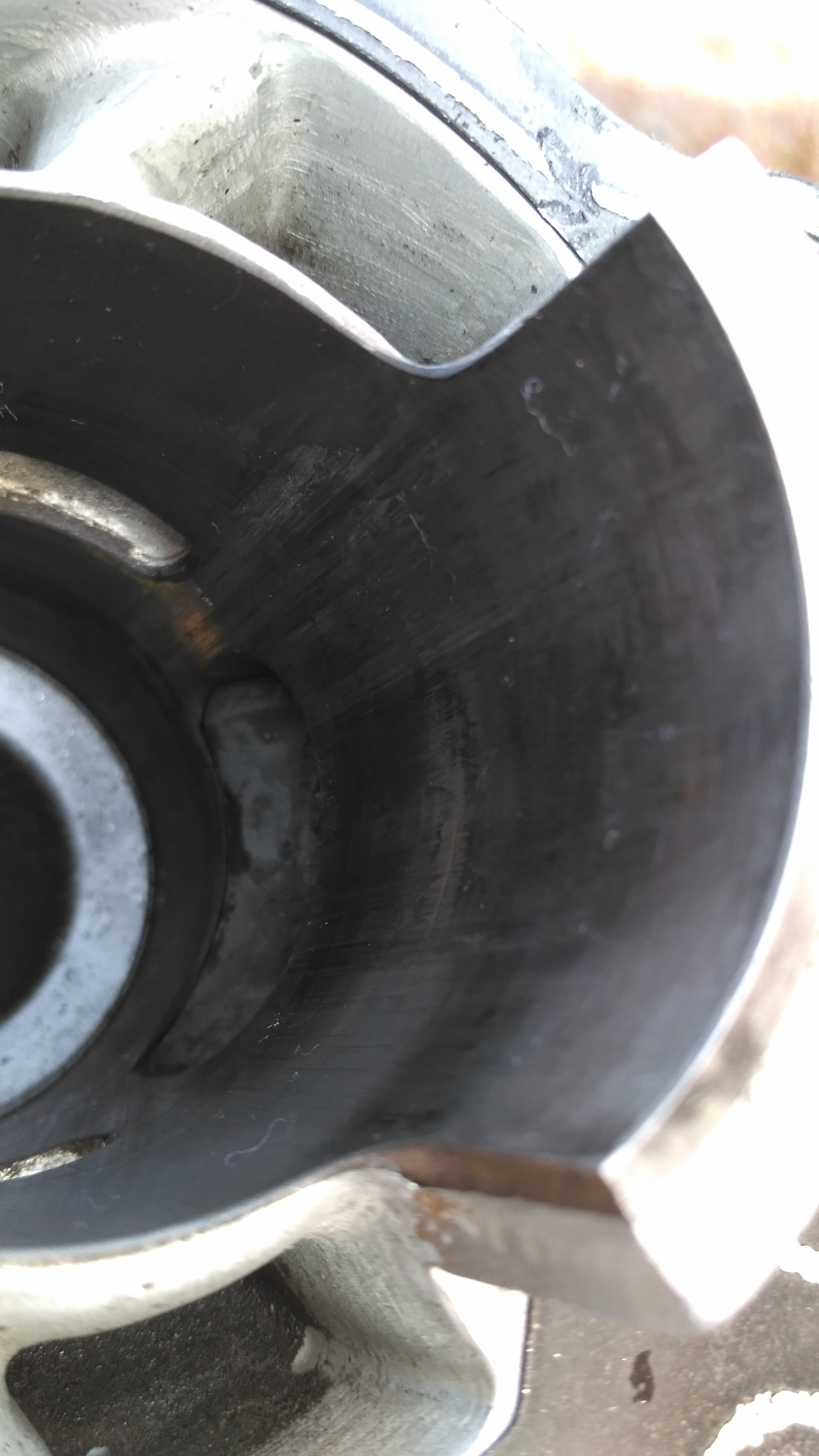

  • Ohne richtige Bilder vom Kolbenboden und Feuersteg sieht man ja nicht, ob da was zu heiß war. Das was man sehen kann, sieht nicht nach zu magerer Verbrennung aus. Wenn der wegen zu heißer Verbrennung geklemmt hätte, müsste am Feuersteg und auf dem Kolbenboden auch was zu sehen sein. Ist das ein Schmiedekolben? Die gehen nähmlich im Teilastbetrieb auch einfach mal so fest.

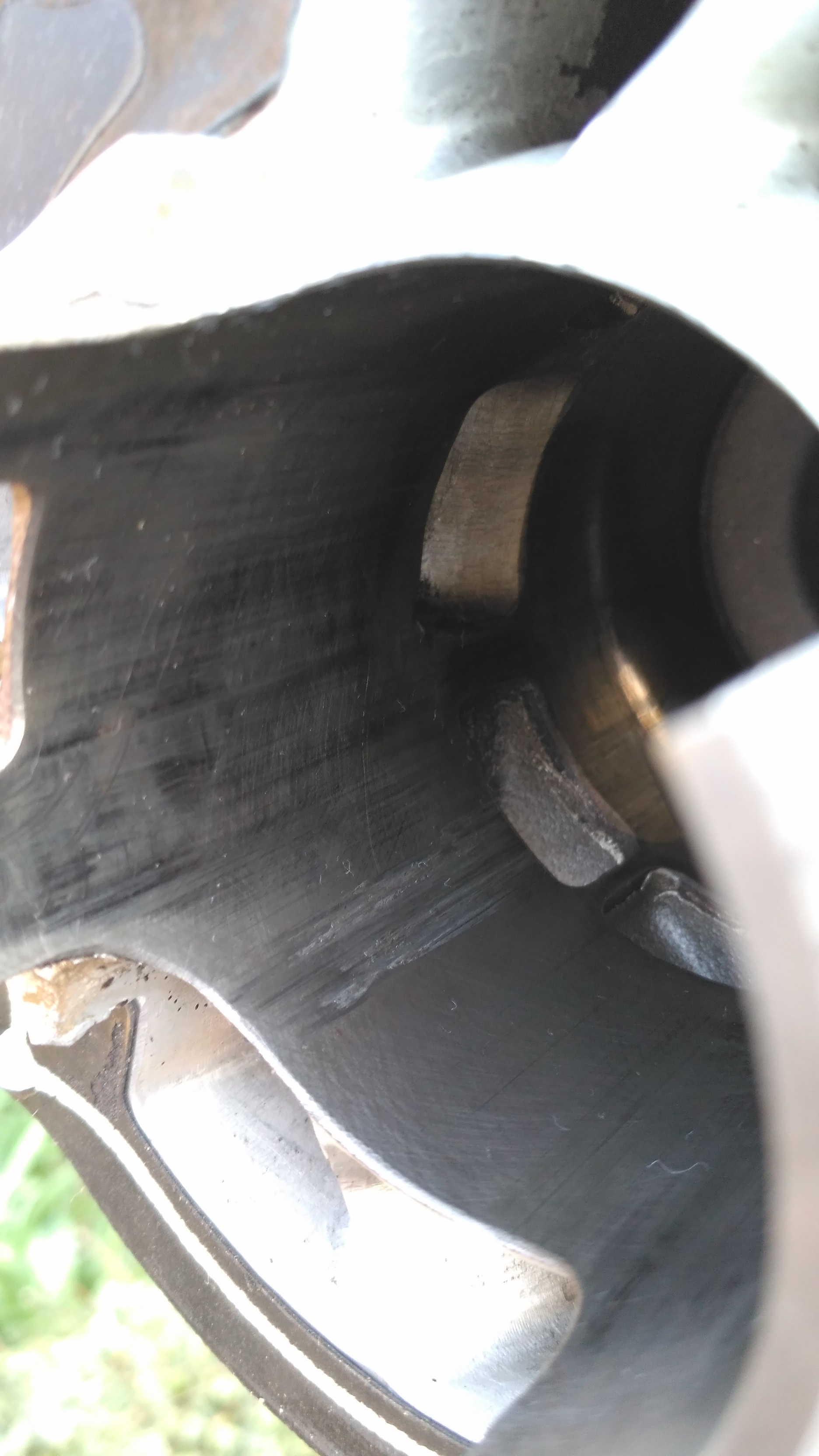

  • Mit etwas Glück hast an der Laufbuchse nur den Kolben abgerieben
    Diesen Aluabrieb kann man wegätzen.

    Ich denke bei zu wenig Öl ,klemmt es rundherum um den Kolben Das ist hier nicht so der Fall.

    Aber... der Kolben hat nur auf der Druckseite gefressen. Die gegenüberliegende Seite hat nichts
    Wenns Ölmangel insgesamt wäre würde es dort auch zumindest mal etwas Schleifspuren geben
    Ich tippe drauf des zu wenig des Schmierstoffs für den Lastfall/Drehzahlbereich war

  • Laut Fotos hat der Kolben auf beiden Seiten geklemmt. Die stärksten Spuren sind Diagonal, vorne rechts, hinten links.

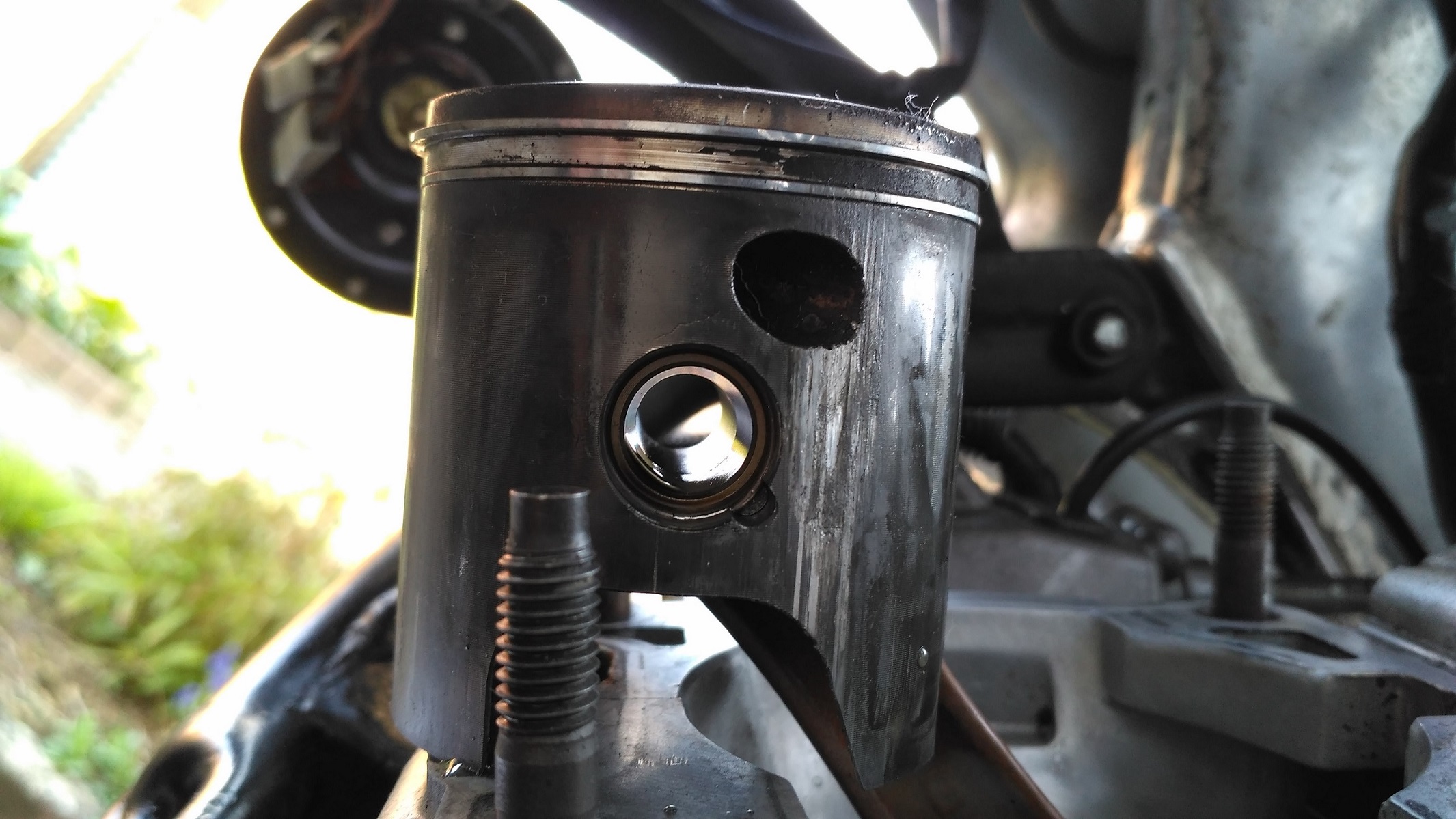

  • Hey Leute,
    verfolge eure Diskussion natürlich sehr gespannt und wollte entsprechend noch das Bild der Kolbenoberseite nachreichen. Klar, ist zwar trotz allem Kaffeesatzlesen aus der Ferne was das Ursprungsproblem angeht, aber vielleicht ist es ja dennoch von Nutzen. :)
