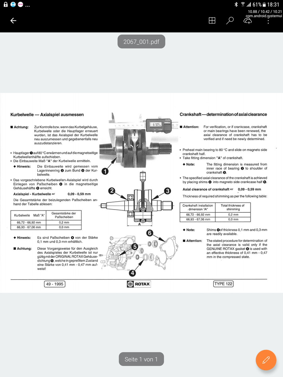

Da die Kurbelwelle überholt und die Lager erneuert werden, musst ich mich um das Axialspiel kümmern. Leider komme ich mit der Beschreibung im Handbuch nicht klar. Es wird auf eine Tabelle hingewiesen, die ich nicht finden kann. Hat da jemand einen Tipp für mich?

ja die ominöse nicht sichtbare Tabelle
el bodo hat sie sicherlich gleich parat. Die ist in manchen gescanten Handbüchern nicht sichtbar

Die Tabelle habe ich mittlerweile gefunden. Es geht jetzt eigentlich nur noch um die Bezugsquellen.
