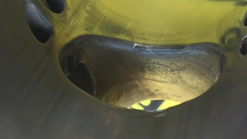

    Nun zum heutigen Tag: mein Vater und ich haben uns alles angesehen und erstmal den Stellmotor abmontiert. Wir haben in diese eine kleine Öffnung mal mit Bremsenreiniger reingehalten und es kam uns der ekligste Schmodderschwall aller Zeiten entgegen :D
    So, schnell mal den Widerstand geprüft und siehe da: 3-2,8 Ohm.
    Gut, dann haben wir den Motor mit Schieber mal an ne 12 Volt Autobatterie angeklemmt und das Ding sprang fröhlich auf und zu.
    Schnell wieder alles eingebaut und alleine schon im Leerlauf war der Motor wesentlich feinfühliger mit dem Gas.
    Dann bin ich ne Runde gefahren und das Ergebnis war leider etwas ernüchternd: auf dem selben Stück Straße, wo ich mit Blindschieber 150km/h gefahren sind waren jetzt nur noch 130km/h drin, wobei der 6. Gang volkommen obsolet war, weil sie im 5. bei 130km/h sich schon nicht mehr bewegt hat. JEDOCH hat sie vor der Reinigung nur 120km/h bei kälterem Wetter geschafft. Zudem hat die Maschine jetzt zwischen 7k-9,5k rpm einen richtig heftigen Punch wo selbst ich dann im 2. Gang einmal kurz in meine Sturmhaube gepustet habe :D
    Man konnte auch sehen, dass der Schieber jetzt sofort auf und zu ging und nicht so leicht sich vorgetastet hat wie vor der Reinigung.
    Zudem ging der Bowdenzug auch ziemlich leicht, selbst der Stellmotor an sich war sehr leichtgängig; heißt für mich und meinem Vater, dass der Motor scheinbar an sich einfach nicht genug Schmalz hat und mal ausgewechselt werden sollte. Ich frage nachher mal nen Kolegen von mir, der fährt auch ne RS125, ob ich mir mal den Motor ausleihen darf :D

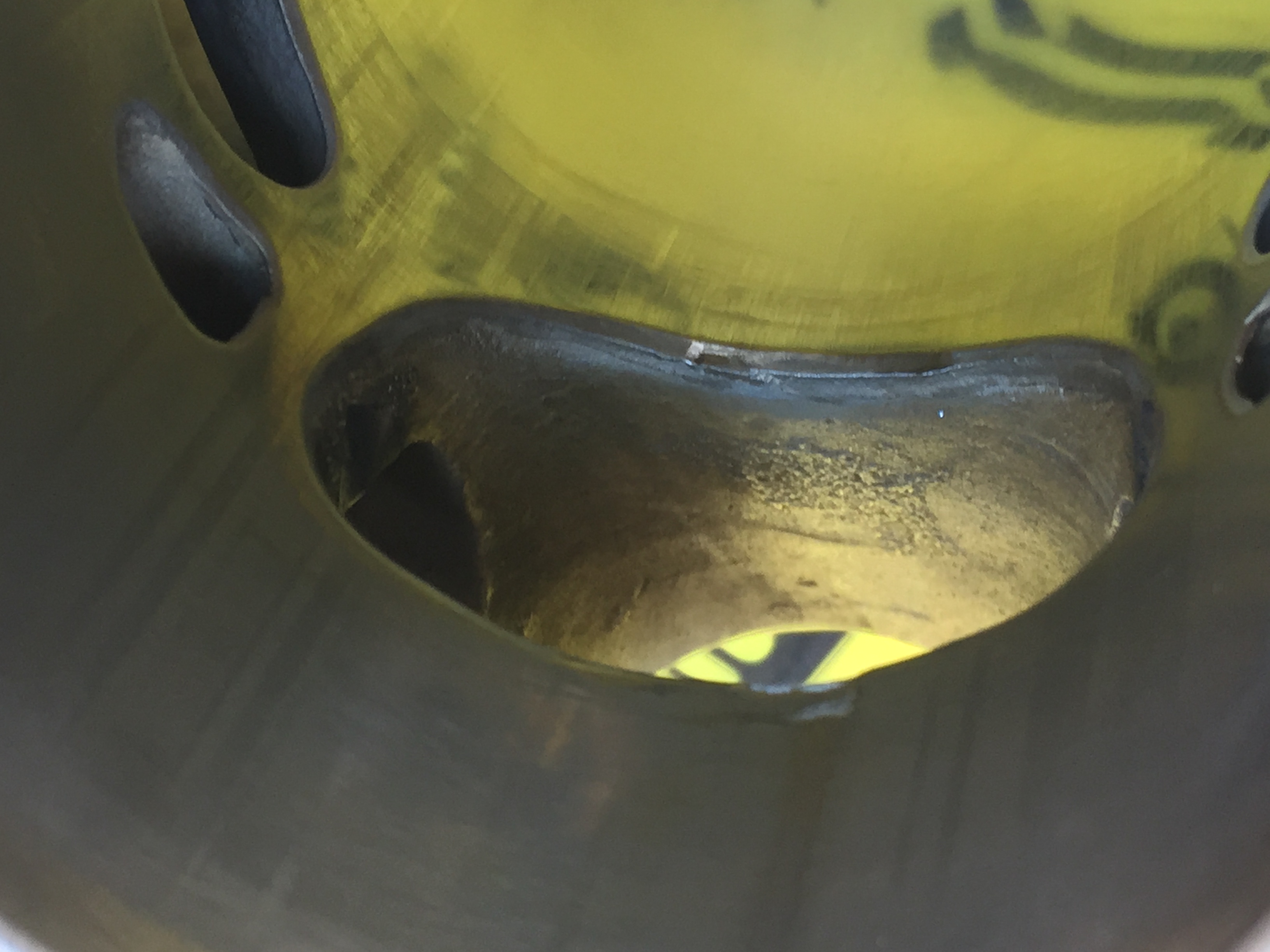

  • Soooooooo, long time no see, right lads?
    Also, heute habe ich Operation roter Löwe in Angriff genommen: zusammen mit meinem Vater habe ich den neuen Stellmotor eingebaut und den Schieber abgeschliffen, da der Schieber scheinbar an den Spitzen geklemmt hat und siehe da:
    DIE MASCHINE HAT ENDLICH WIEDER LEISTUNG :freak O.O :D
