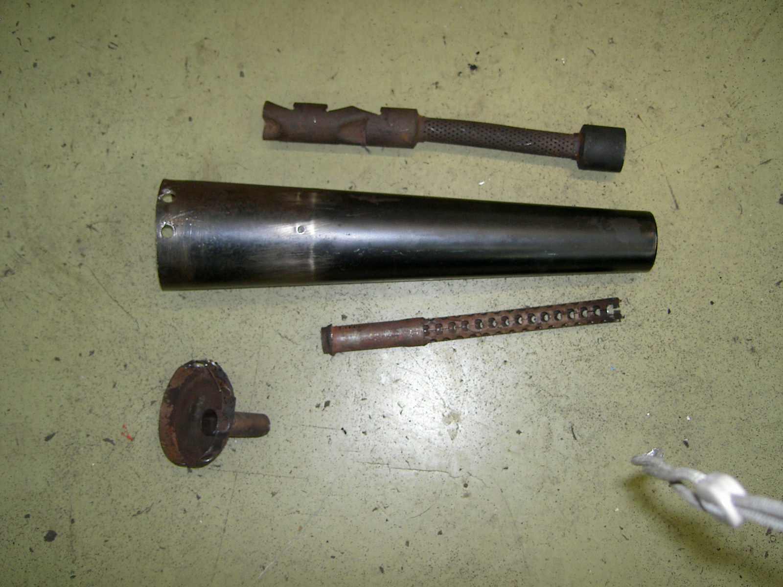

  • Hi Brigitte,
    der 10W Auspuff ist von den Innereien her anders. Der Krümmer geht direkt in den Diffusor über, beim 11Y ragt er 100mm lang hinein.
    Ca. in der Mitte des zylindrischen Teils ist ein Prallblech mit 44mm Durchlass, der 10W hat einen kleinem Konus davor und 4 Löcher D=8mm drumherum, der 11Y ist ohne Konus und mit 6x D=10mm drumherum.
    10W hat einen Stinger mit D=23mm und Einlaufkonus, 11Y hat nur D=19mm und keinen Konus. Das Siebrohr ist bei beiden gleich mit D=24mm.

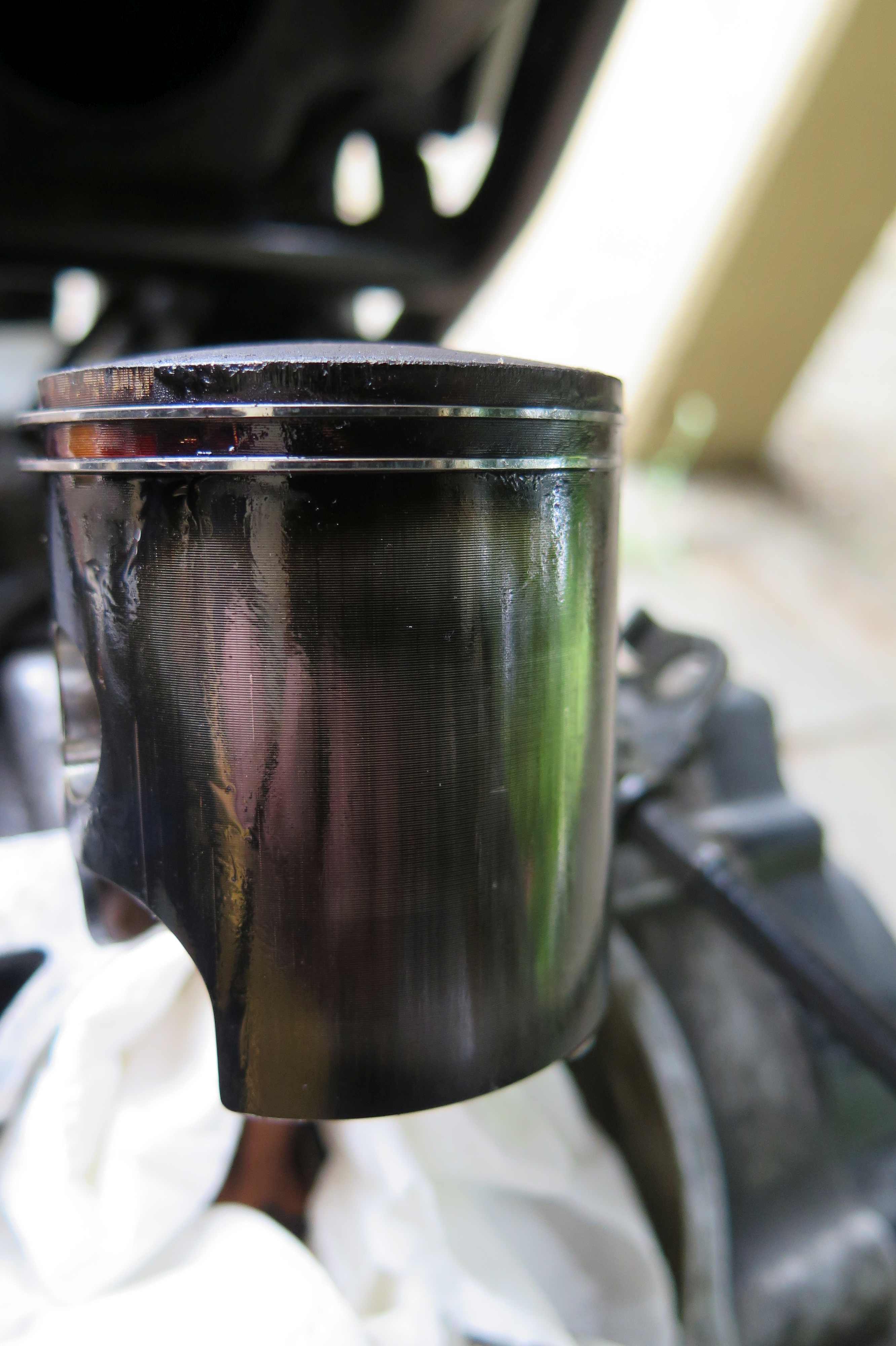

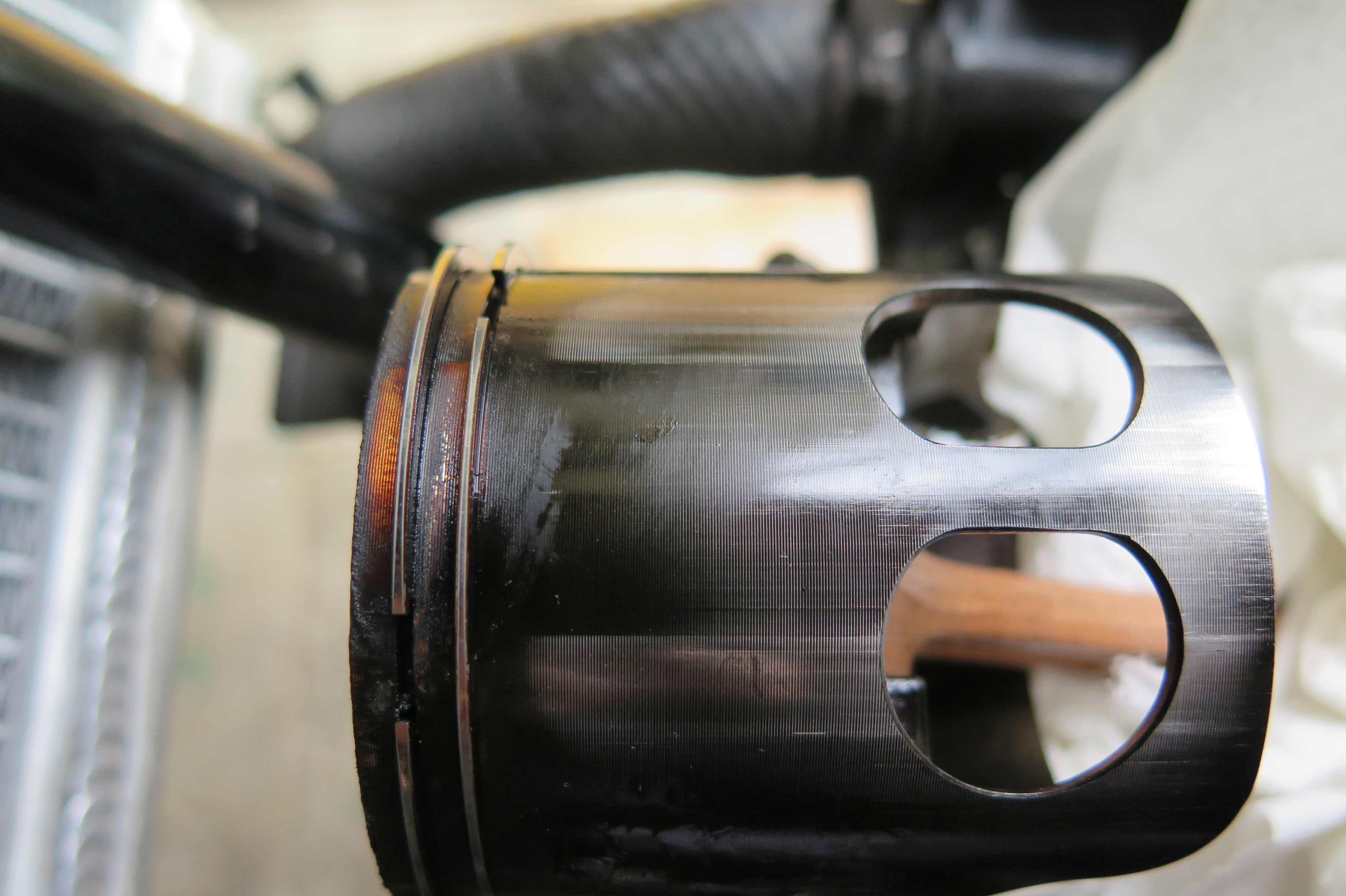

    Edit: Das ist jetzt nicht die wichtigste Baustelle. Der Motor hat zunehmend starkes Kolbenklappern. Blöderweise habe ich im Winter einen Schmiedekoblen gekauft und lese jetzt, daß Wössner Schmiedekolben mitunter schrumpfen. 5000km gefahren, so kannte ich das bisher nicht. Zu Weihnachten wünsche ich mir ein Mikrometer und ein Innenmessgerät.

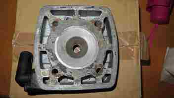

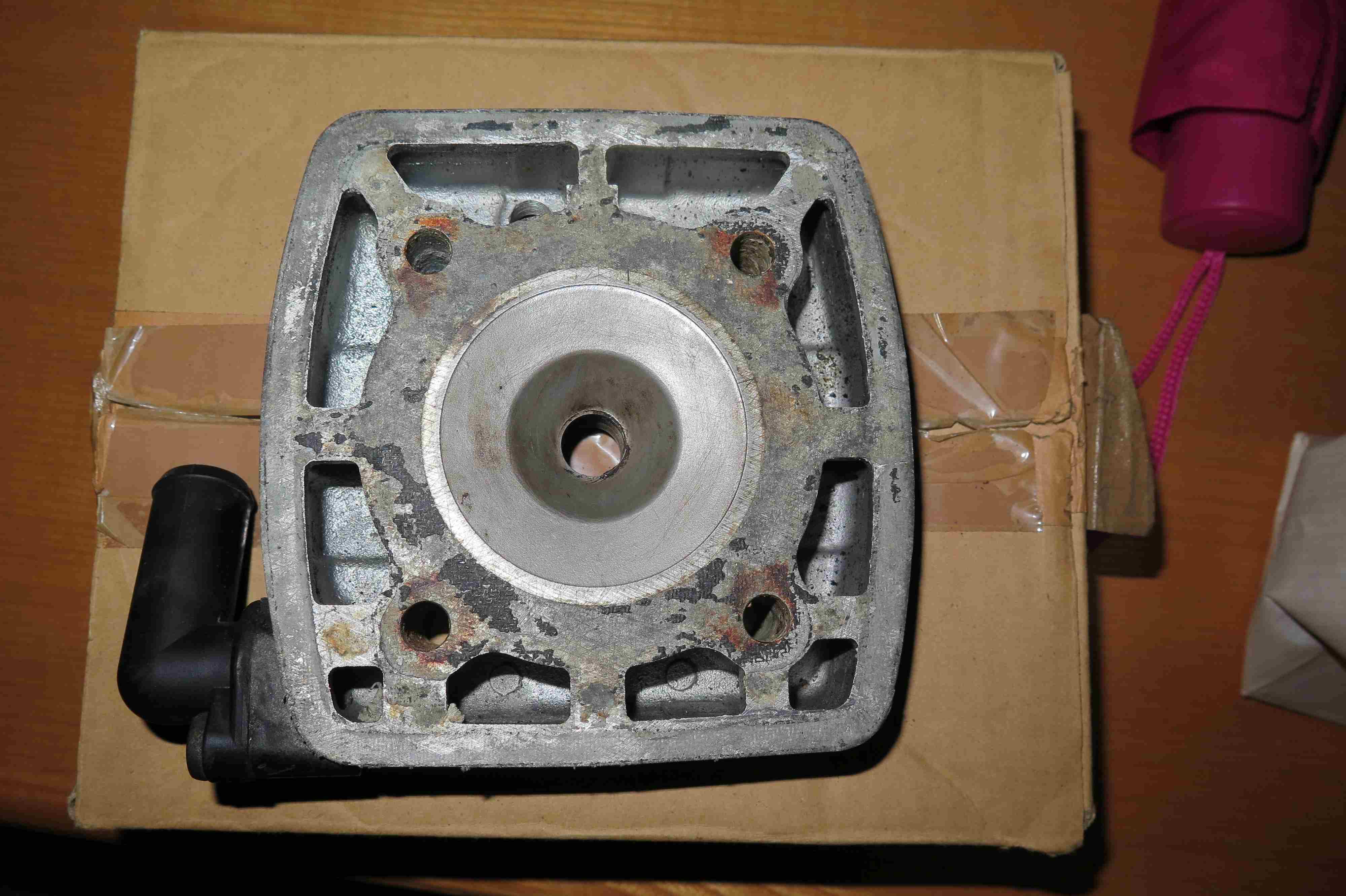

    Original von Zxmadx
    Das sieht du genau richtig, du hast Verbrennungsdruck im Kühlsystem. Ich würde beide Flächen von Kopf und Zylinder abplanen lassen. Aber bitte nicht mit Haushaltsmitteln.
    Ich hatte schon ein paar 10w Kits da :winking_face:
    Jetzt ist es soweit. Ich habe einen Zylinderkopf, da war die Dichtung sehr intensiv verklebt. Chemie hat genau nichts geholfen (doch, der Brennraum wurde sauber) und daran herumschaben...
    Der Motoreninstandsetzer sagte, er könne das nicht aufspannen.
    Kontaktdaten ggf. per PN.
    Brigitte

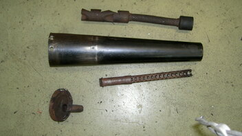

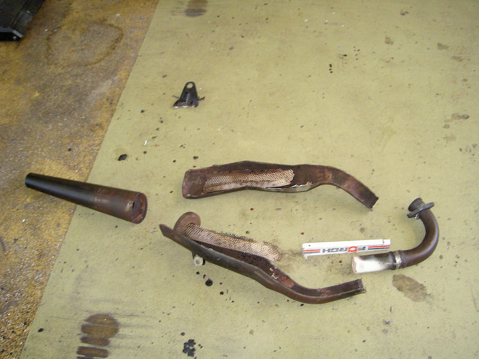

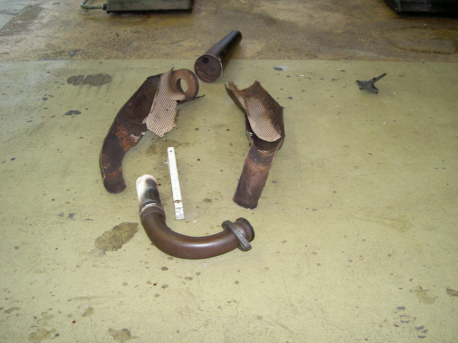

  • Hallo Wolfgang, hallo Forum,
    das mußte ich mir genauer ansehen. Das Rohr vorne ist zu kürzen, soweit ist alles klar. Das Dämmaterial in der Birne ist hinüber. Da sollte ich mir in der Bucht Lochblech bestellen, damit es nicht so laut wird und Glasfasermatte darunterlegen. Weiter hinten fehlt irgendwie ein Gegenkonus. Das Loch am Ende der Resonanzkammer halte ich für ausreichend groß.
    Das hintere Teil habe ich noch nicht auseinender. Mein Plan ist, die Schweißpunkte der eingesetzen Böden auszubohren. Leider ist das Material zu hart und dann auch noch rund, so daß der Schweißpunktfräser immer abrutscht. Ich werde es mit einer halbrunden Unterlage auf der Ständerbohrmaschine versuchen.
    Demnächst mehr.
    Brigitte

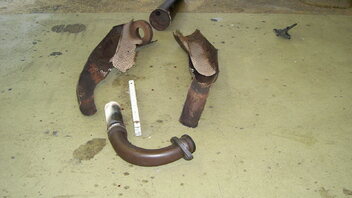

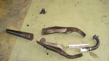

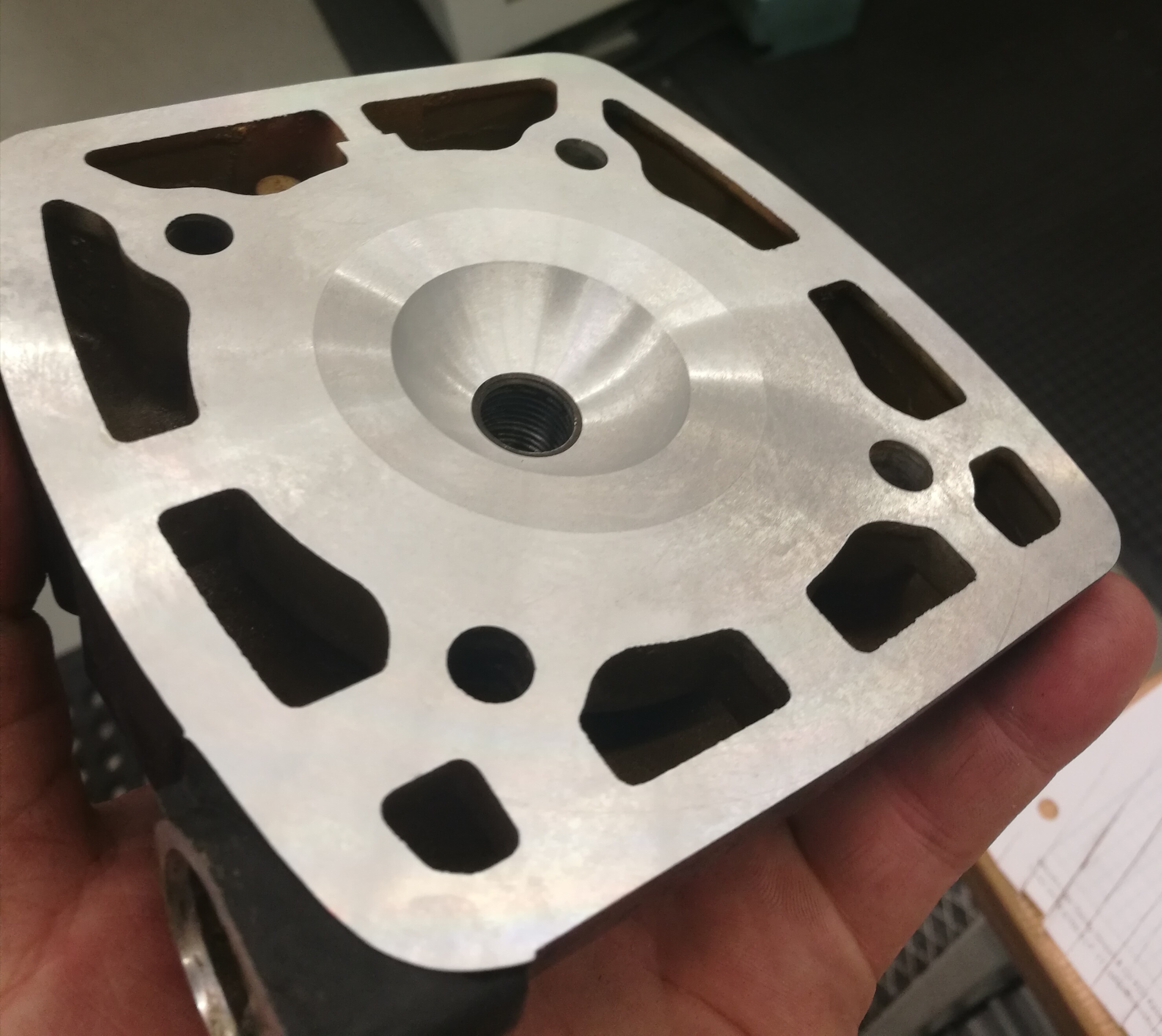

  • Zxmadx Mit dem Zylinderkopf hat mir ein Forumsmitglied geholfen.
    Mit der Zerlegung bin ich weitergekommen. Die Engstelle ist die Zwischwand mit dem dünnen Rohrstück. Dort werde ich ein zweites Rohr mit ähnlichen Abmessungen einsetzen. Und den Auspuffeinsatz von der luftgekühlten RD baue ich hintendran.
    Ich habe mir sogar einen Automatik-Schweißhelm gekauft. Und eine Dose Auspufflack.

  • Hallo,
    meine DT 125LC machte unanständige Geräusche und blieb dann stehen. Ich hatte Kurbelwellenlager mit normaler Lagerluft eingebaut. Das ist 30 Jahre her, eigentlich hatte ich das vergessen. Die Lager und den Pleuelsatz für die RD 125LC habe ich vor 2 Jahren bei Yambits bestellt, bislang unauffällig. Das Verfahren zum Aus- und Einbau der Kurbelwelle ist bekannt? Als Kolben empfehle ich einen normalen gegossenen Kolben. Mein toller Schmiedekolben hat nach 5000km übel geklappert, allerdings war der Motor in der Einlaufzeit zu mager und wurde ordentlich warm.
    Ich wünsche viel Erfolg!
