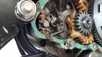

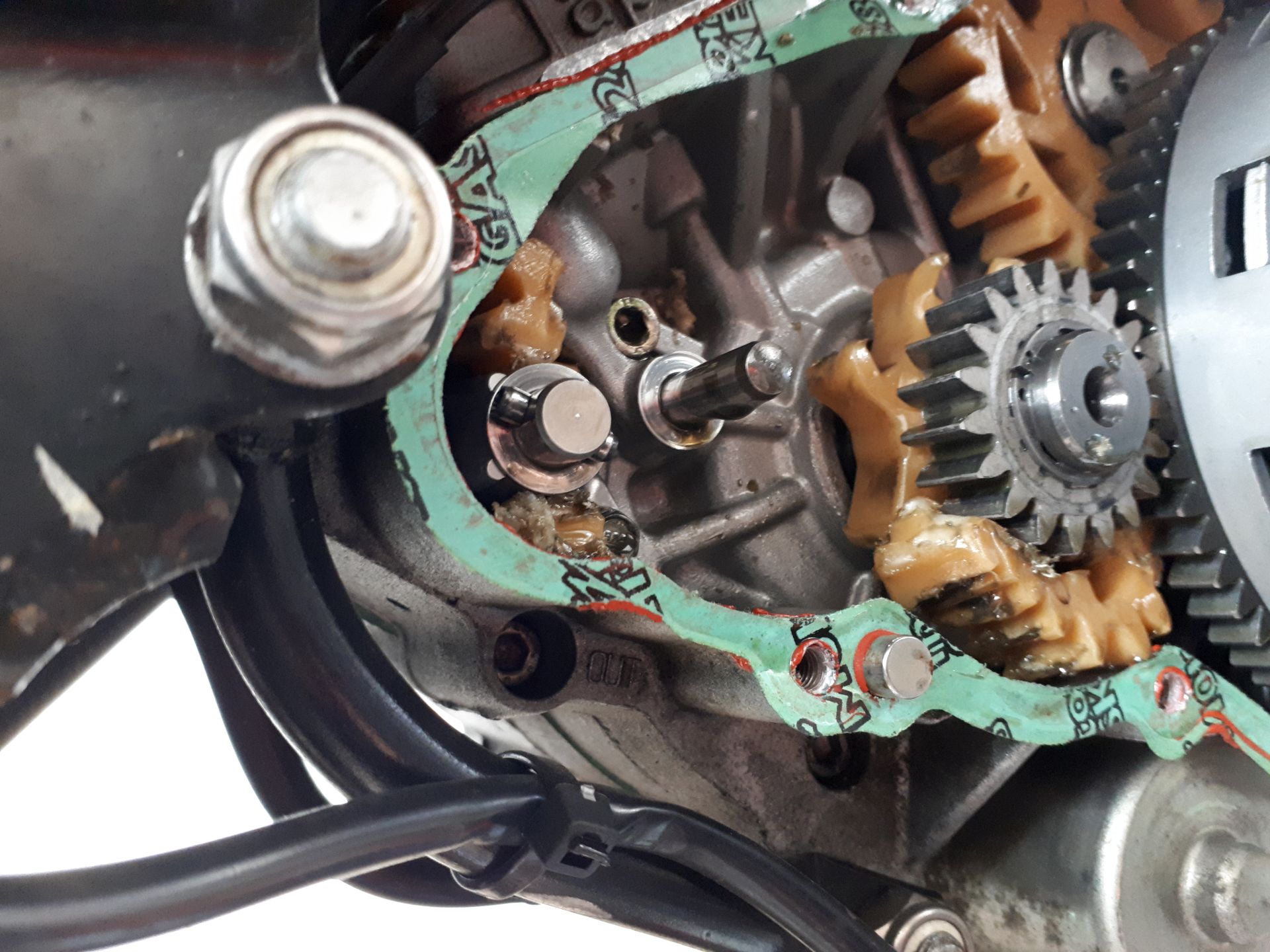

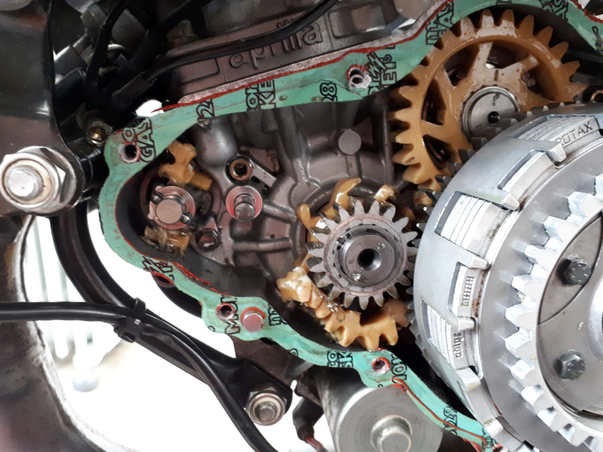

    In der Werkstatt den Zylinderkopf in der Ahnung eines Hitzeklemmers entfernt aber keine Spuren sichtbar. Kupplungsdeckel entfernt und wieder ein komplett zerstörtes Kunststoffrad auf der Kurbelwelle gefunden (s. Fotos). Durch den Kunststoffabrieb würde ich wieder gezwungen den ganzen Motor zerlegen und alles reinigen.

    1. Wie kann es sein, dass sich das Ausgleichswellenzahnrad wieder nach weniger als 1000km Laufleistung verabschiedet hat? "Stichwort: Wartungsintervall 15.000km" Woher kommt dieser erneute Defekt bei einem anständig revidierten Motor?

  • Die Ausgleichwellenräder halten normalerweise irgendwas zwischen 12 und 20.000km.
    Ich habe aber auch schon Motoren gesehen, die die über 30.000 KM drin hatten.
    Wichtig beim Tausch ist, dass man alle Pertinax-Räder komplett erneuert. Das heisst Wasserpumpe und Ölpumpenzwischenrad immer mitmachen.
    Auch die laufen sich ein. Und dann gibt es irgendwann wieder Salat.
    Man kann auch auf die Stahlvariante wechseln. Die hat aber den Nachteil, dass diese erheblich schwerer sind. Und wir sprechen hier über zwei Bauteile die im Normalfall über 12.000 Umdrehungen schnell sind.
    Es ist auch nicht auszuschliessen, dass du Dreck im Getriebe hast. Nach 20.000KM Laufleistung wird zumindest die Kupplung am Ende sein. Und ob dem Vorbesitzer mal die Druckplatte hops gegangen ist und sich die Kugeln im Getriebe zermahlen haben kannst du vielleicht auch nicht ausschließen.
    Alles sauber machen. Getriebe kannst du auch mit Diesel über die Getriebeentlüftung mal auswaschen, wenn du nicht alles auseinander nehmen möchtest. Auch mal dei Kupplung auseinandernehmen und prüfen.
    Dann alles mit dem Kompressor sauber ausblasen und einen komplett neuen Satz Pertinaxräder verbauen.
    Auch mal die Wasserpumpe prüfen. Die sollte sauber und leicht laufen.
    Bei 20.000km ist aber ohnehin eine Motorrevision mit neuen Lagern angesagt.
    Da die Zahnräder auch kein Schnäppchen sind wurde ich direkt alles in einem Abwasch machen.
    Dann ist auch wieder Ruhe im Karton.
  • Bekannter von mir hatte diesen Salat nach nur 300km. Keine Ahnung warum. Mein Verdacht ist dass der Kunststoff bei schnellen Drehzahlsprüngen einfach überfordert ist. Vielleicht war das Material früher auch mal besser.
    Die Stahlräder schaffen Abhilfe.

  • Frage: Kann man das Zahnrad auch falschherum auf die Welle stecken?
    Im Werkstatthandbuch lese ich: Zahnrad mit Bund nach oben auf die Verzahnung der Kurbelwelle stecken, Ausgleichsrad mit dem Bund nach innen auf die Ausgleichswelle stecken.
    Also wenn dieses Plasterädchen gegen seine eigentliche Laufrichtung läuft wärs glaubich schlecht.

  • Können die Zahnräder das verwendete Öl nicht ab? Additve die den Kunststoff altern lassen?
    Original von 2STROKA
    Durch fachmännische Revision bei F gehe ich davon aus, dass die Räder nicht falsch montiert wurden. Zusätzlich glaube ich, dass die Markierungen zur richtigen Positionierung nur auf einer Seite sind und es somit nicht zu einer falschen Montage kommen kann.
    Original von Klein Hacker
    Diesen Gedanken habe ich berufsbedingt auch schon gehabt. Aber dann müsste dies noch mehr Anwender des Castrol 75W90 treffen...
