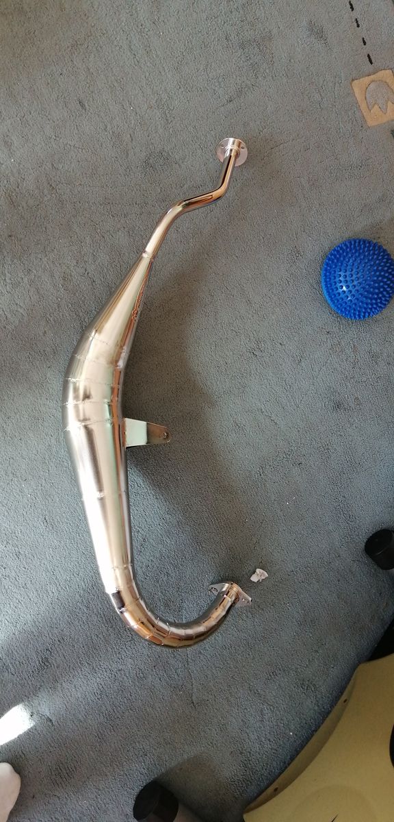

  • Sportauspuff hab ich mittlerweile auf der JL Homepage gefunden :biggrin:

    Die Variante 4FL sollte keine Blende in der Birne haben. Es gab auch Arrow Krümmer.
  • Moin Martin,
    Krümmer gibt es noch von Jolly oder JL aber das hattest du ja schon gesehen. Es gab mal von Arrow einen Krümmer dieser ist nicht mehr zu bekommen. Eventuell wäre Tyga noch ne Option.

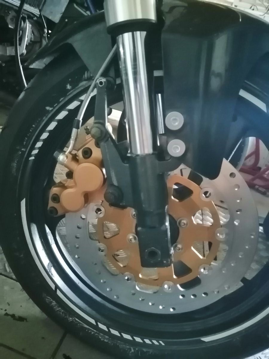

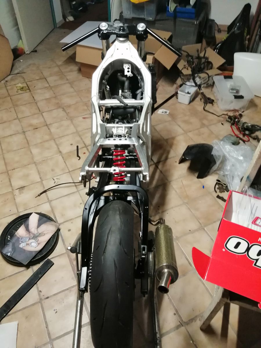

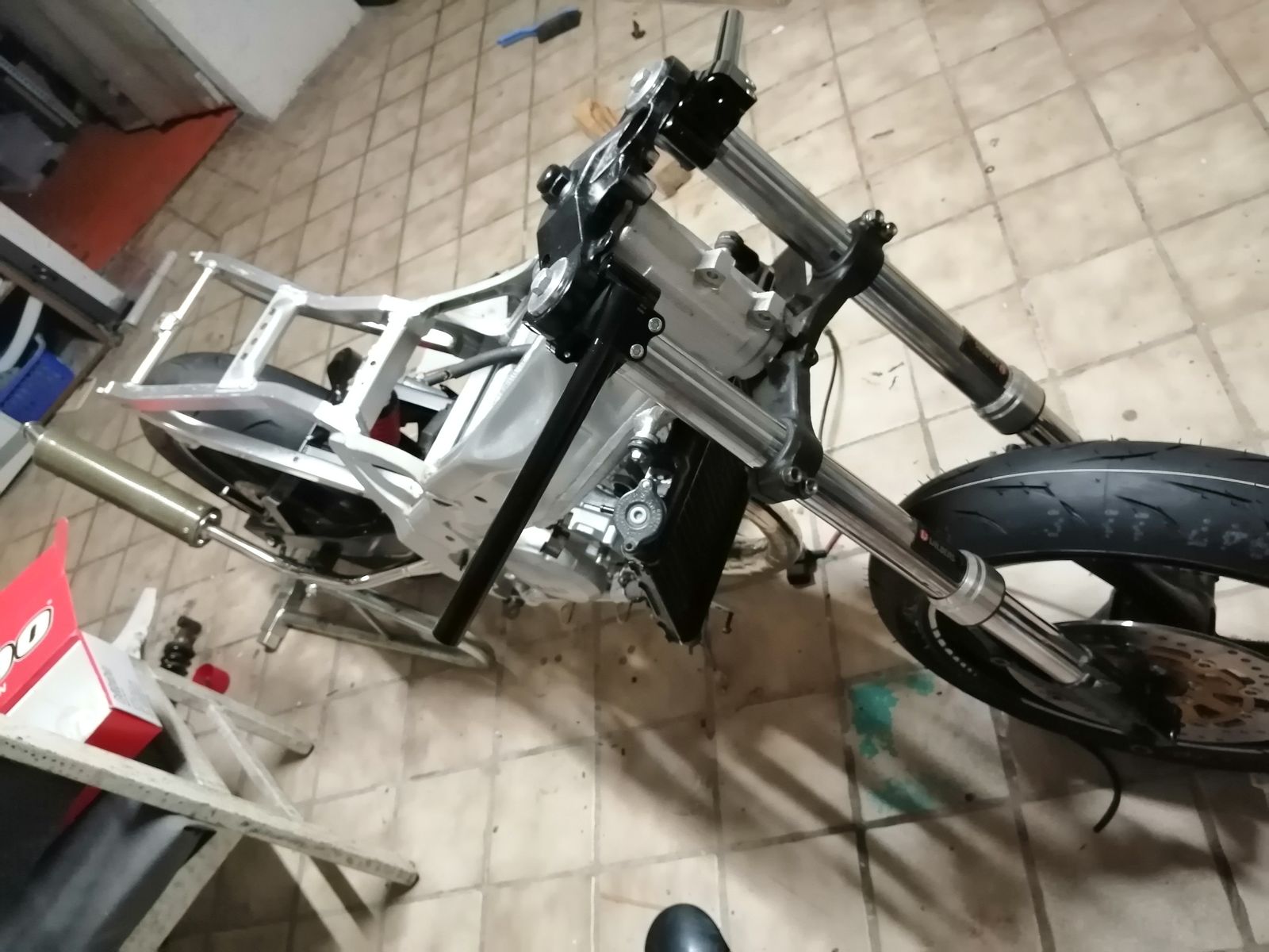

  • Besten Dank an die Tante, welche die Gleitbuchsen für die Yamaha besorgt hat.
    Gabel ist nun wieder Frisch :freak
    Wo die Gabel schon draußen war, haben wir das Lenkkopflager auch gleich erneuert :red_heart:

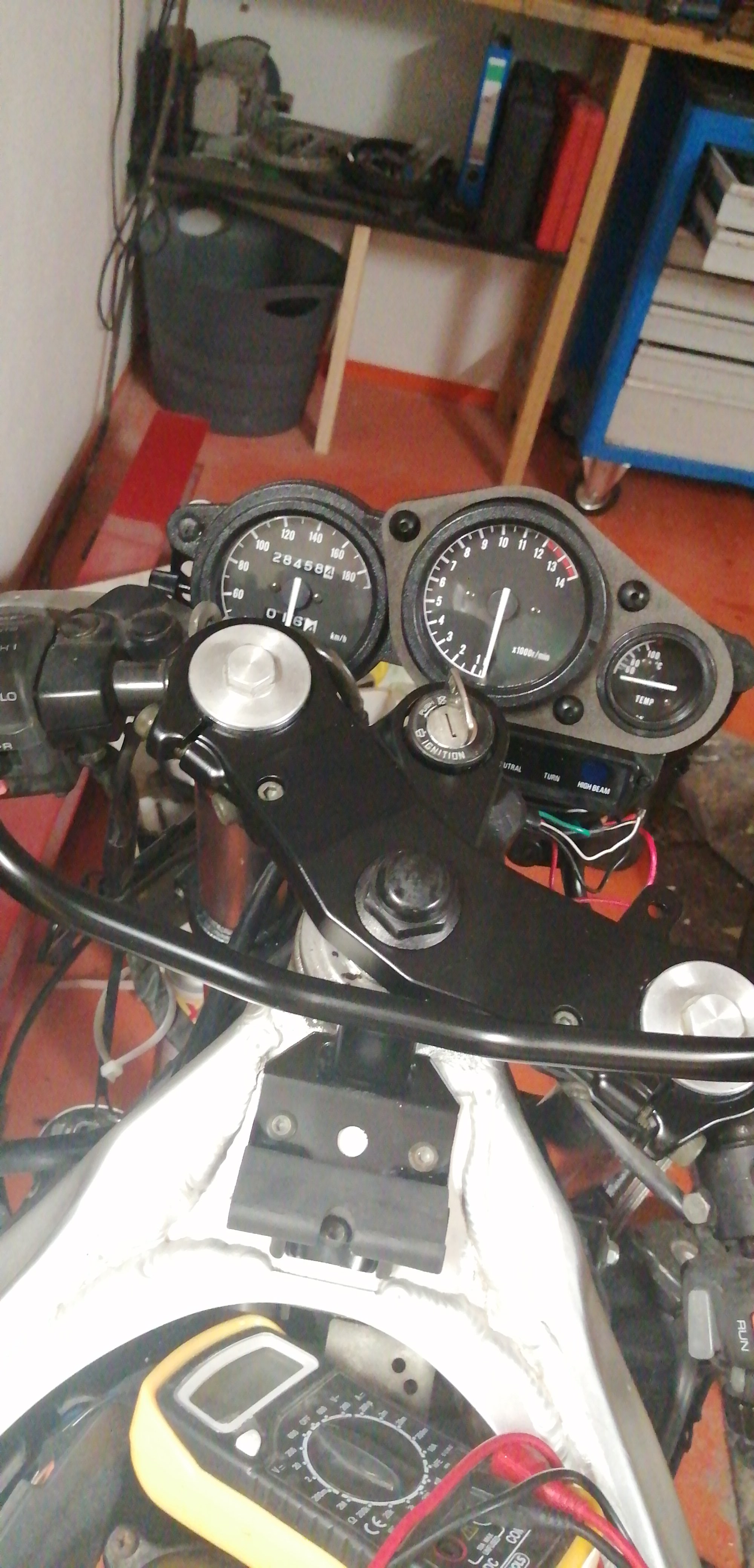

    Verkleidungshalter, untere Gabelbrücke und Geweih wirden von Rost befreit und abgeschliffen und anschließend zusammen mitbder Oberen Gabelbrücke mit 2-Mattschwarz (30% glanz) lackiert. :red_heart:
    Die Jolly ist leider nach wie vor nicht da nach 5?-Wochen :cry:
