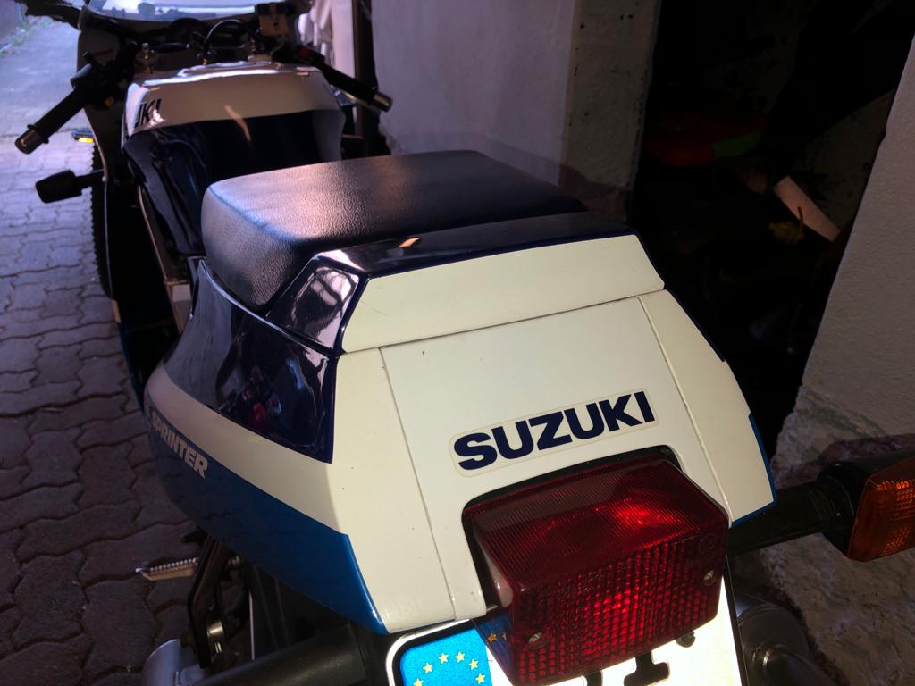

Hat jemand die Farbnummer für die VJ21a für die weißen Teile (spez. Kanzel) zur Hand?
Mein Lackierer tut sich damit schwer und ich möchte auch nicht zwei unterschiedliche Farben dran haben.

ich stehe beim Heck vor dem selben Problem, da gibt es, gerade durchs alter, verschiedene weiß Töne...

Wo werden die anderen 2 Weißtöne eingesetzt ?
wenn ich mir meine so anschaue tippe ich auf Felgen und ggf das rohe weiße Plastikteil am Heck am Bild oben (was aber auch keinen Sinn ergibt), alles andere sind Aufkleber
Oder das sind die Pepsi weiß Farben? ist ja auch ein K-model

Du findest die Farbnummern in den Teilenummern.
Kanzel ist z.B.
9440012C4030H --> 30H
Habe von RH Lacke auch 2 Lackstifte hier. Farbe passt auch nicht perfekt.
Um es gleich zu sagen, nein die Farbe passt weder bei gealterten noch neuen Teilen :D
