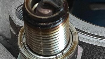

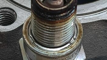

  • Heute wieder eine Runde gedreht und ab jetzt such über 10k Umdrehungen. Kleines Loch bei ca 7000. Oben raus etwas zugeschnitten. Bedüsung 290/300. Solfer Anlage und ori Lufi samt Kasten. Dem Zündkerzenbild nach zu fett. Werde um je 10 runter gehen.
  • ...oder ich wechsle die Standardfiltermatte gegen eine Grobe. Hat da jemand im Kopf, wieviel der Unterschied der Matten in der Hauptdüse ausmacht? Trichter im Lufi-Deckel sind original.
  • Ich würde die Matte nicht tauschen wenn ich bedenke wieviel Dreck danach in meiner Airbox war. Bedüsung änderte sich minimal, maximal +10.
    Eher noch größere Absaugschnorchel implantieren wenn da was gemacht werden soll.
    Wenn der Motor bei 7k hängt/ stottert müssen die MJ kleiner, denn MAJ macht da nix weil NLS offen. Gegen hängen um 10k hilft beides - MJ kleiner und MAJ größer. MAJ wirkt aber weiter in Teillast rein, muss man halt ausbalacieren.
    Wenn sonst alles passt ist der Motor nicht arg empfindlich - meiner läuft von Sommer in den Bergen bis OSL morgens bei 12 Grad mit der selben Bedüsung.
