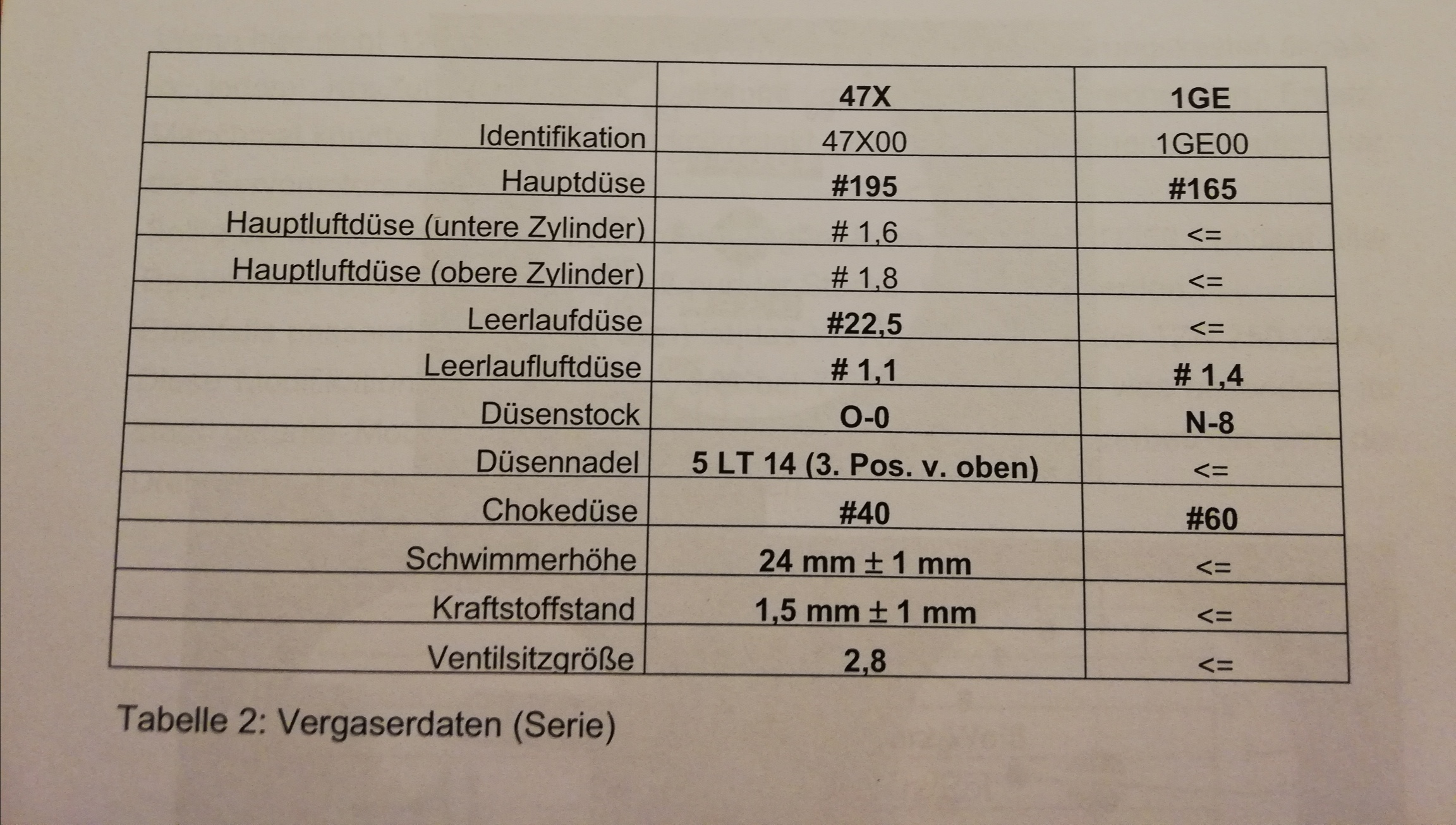

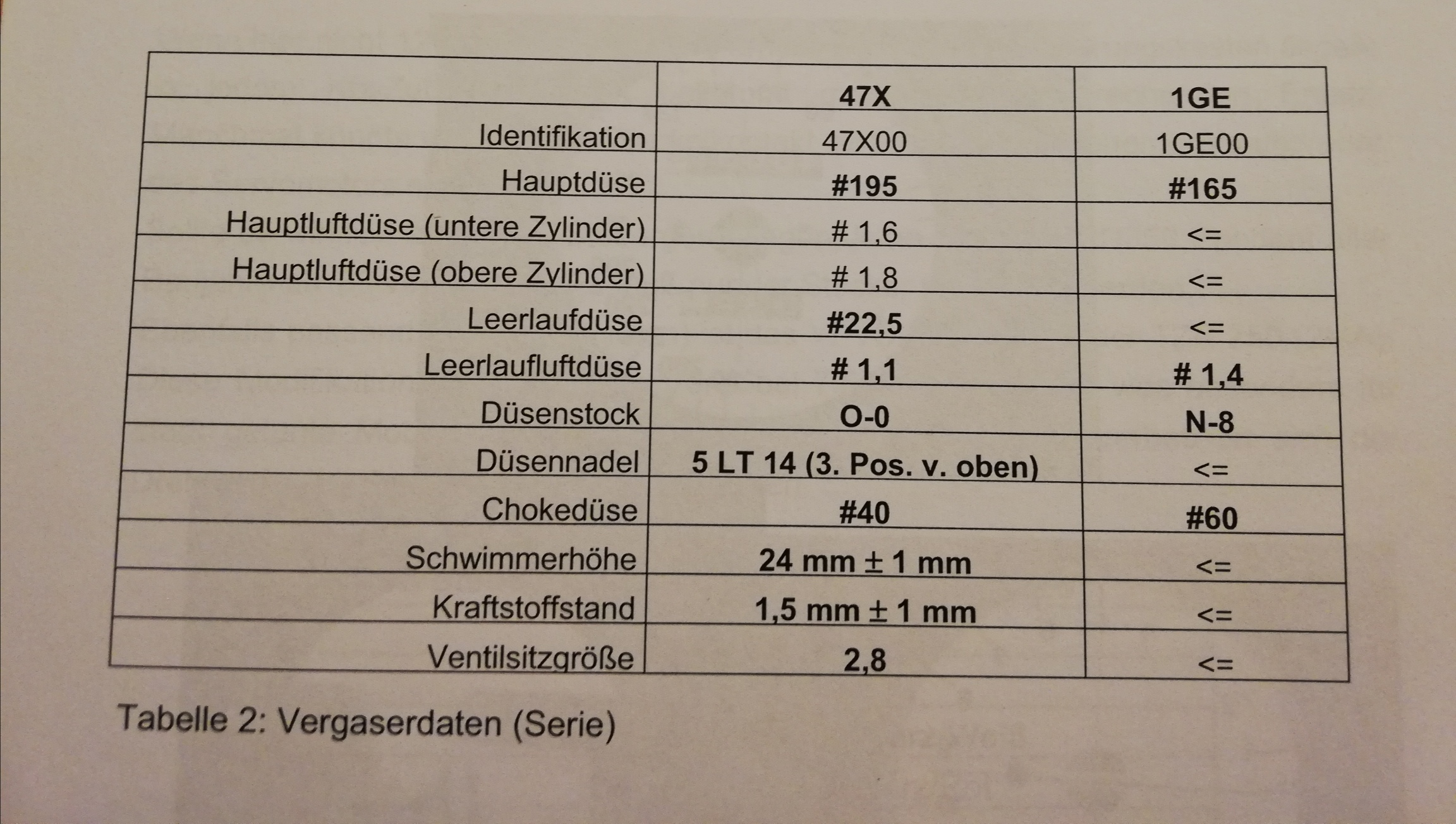

    Unterschiede zu der originalen RD 500 sind bei mir:
    -natürlich die Kurbelwellen mit 1,5mm mehr Hub.
    -andere Membrane (weiß aber nicht genau welche)
    -2mm loch in den Vergaserschieber
    -andere Düsennadel 4N10
    -komplett andere Düsengrößen
    Wichtig wenn du die Vergaser zerlegst und reinigst , das du alles wieder dort hin schraubst wo es vorher war, da Leerlaufluftdüsen an jedem Zylinder anderst sein können.
    Wäre interessant wenn du mir deine Düsengrößen mitteilen könntest.
