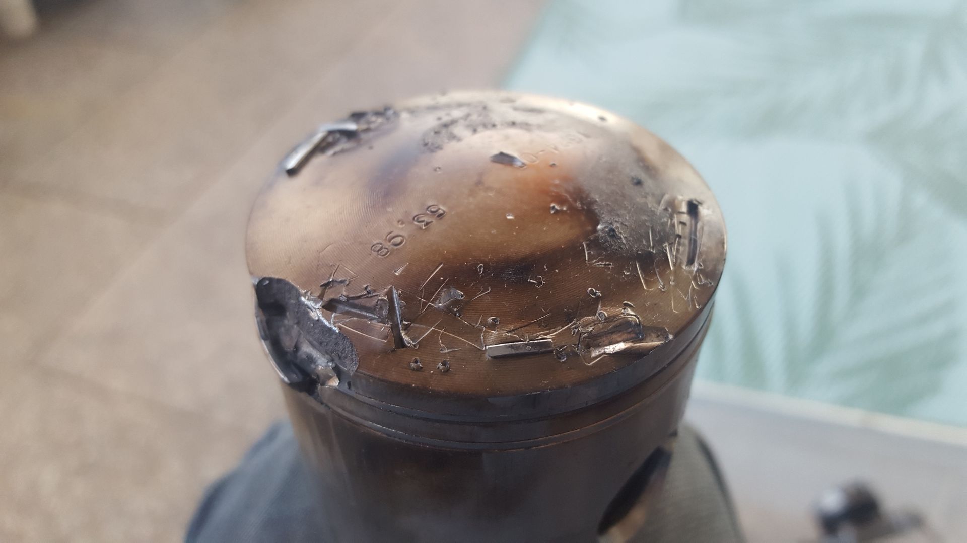

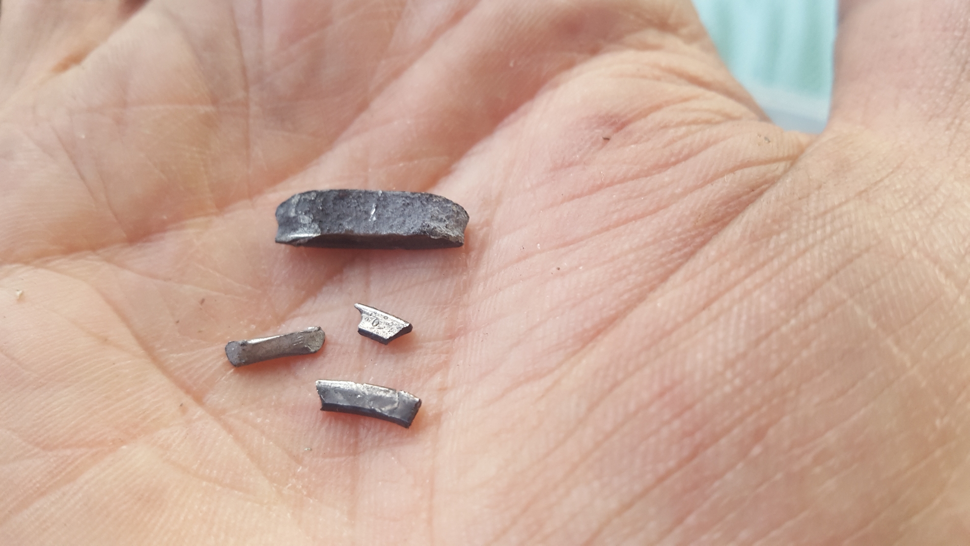

Alles anzeigendie schadensbilder vom 08.05. auf dieser und der letzten seite sind klassisch für zu kleines laufspiel.
wurden die kolben vor dem einbau vermessen?
draufstehen kann viel, nur eine messung verifiziert das ganze zweifelsfrei.
nur weil das hier wie da gußkolben sind, kann man nicht asso mit vertex vergleichen, die herstellerangabe zum laufspiel ist bereits unterschiedlich.
damit kann man davon ausgehen, dass der asso eine ecke hochwertiger ist.
ich fahre garnicht ein.
beim ersten warmfahren kurz gecheckt ob alles dicht ist und sich normal anhört und dann gehts normal weiter.
bisher ist mir nie ein neuer/revidierter motor festgegangen.
ja der unten vermutlich wirklich leicht zu eng, in Verbindung mit etwas viel Hitze
Der Zylinder war frisch beschichtet....oder nur gehont?!....mit neuem Vertex-Kolben......war ein 100€-Ebayschnapper. Der Kolben hatte die 53.98mm wie aufgedruckt.....der Zylinder selber im oberen Bereich auch hatte die 54.03mm wie draufgeschrieben war.....unten schräg habe ich nicht gemessen, da ich dachte das sollte/könnte passen. Erst nach dem Klemmer habe ich mal unten an den Klemmstellen gemessen, da waren es nur 0.04-0.05mm, obwohl ich vor dem Messen mal grob durchgehont habe um eventuellen Materialauftrag wegzubekommen.
