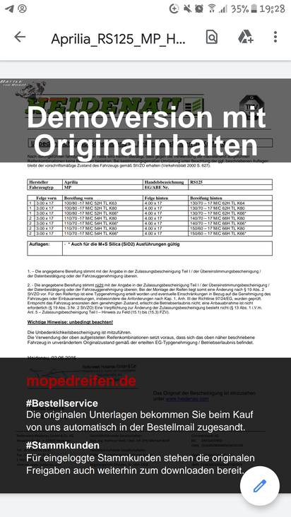

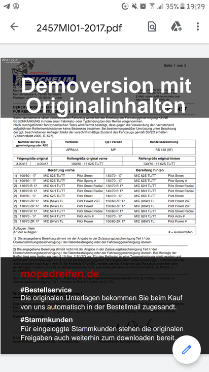

  • ja das war Dienst nach Vorschrift....er war aber bemüht, hat auch versucht den Kollegen in der grössen Hauptprüfstelle zu erreichen.
    140/70 mit Freigabe habe ich auf die Schnelle nur Heidenau und Standart Michelinreifen gefunden.
    Auf den Freigaben steht auch das diese Grösse nicht vom Hersteller freigegeben ist, und somit eingetragen werden muss. Dachte das er es damit evtl.eintrageb würde, auch wenn ich nicht den Typ fahren würde.
    Jetzt bleibts erstmal bei 150. Der s22 auf der 4er Felge sieht ja garnicht so falsch aus;)
