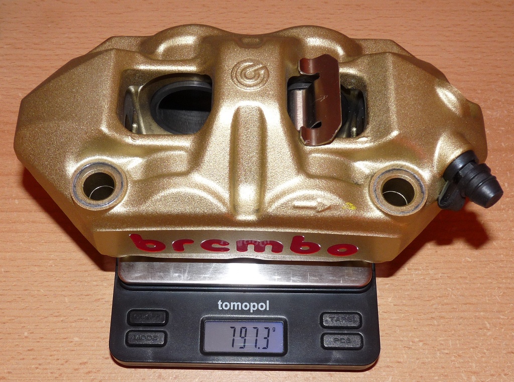

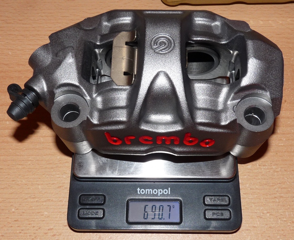

  • ich würde die M50 mit 17er VCR Pumpe nehmen.
    die Sättel sind absolut ausreichend, optisch am kleinsten und vermutlich sogar die leichtesten..
    PS: GP4/P4 hatte ich noch nie in der Hand, daher fehlt mir der Vergleich

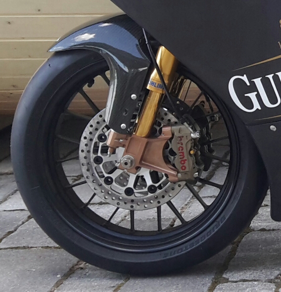

  • Auf welcher Gabel willst du die Zangen fahren? Ich konnte auf meiner Kombination FGRT und 300'er Scheiben keine M4/M50 unterbringen, da hier nicht genügend abgefräst werden kann, und ich den Gabelfuß nicht fräsen wollte.
  • Für 255er ist nicht genügend Material zum abfräsen da.
    Ist ne 43er Showa mit gefrästen MotoCorse Gabelfüßen und Öhlins FG Cartridge.
    Ne FGR Gabel halte ich dann doch für etwas zu viel des Guten.
    Werde wohl schon das vorhandene Material mit meinen Fahrkünsten nicht annähernd an die Grenze bringen.
    Die Sättel würde ich geringfügig abfräsen. Das geht bei allen brembos (sind nur 3,5mm ).
