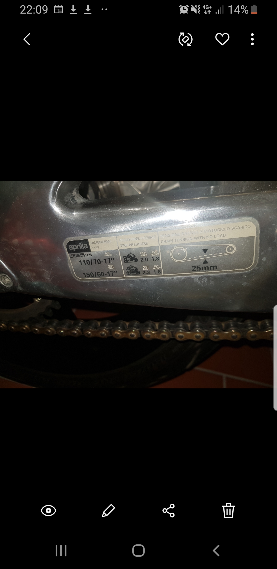

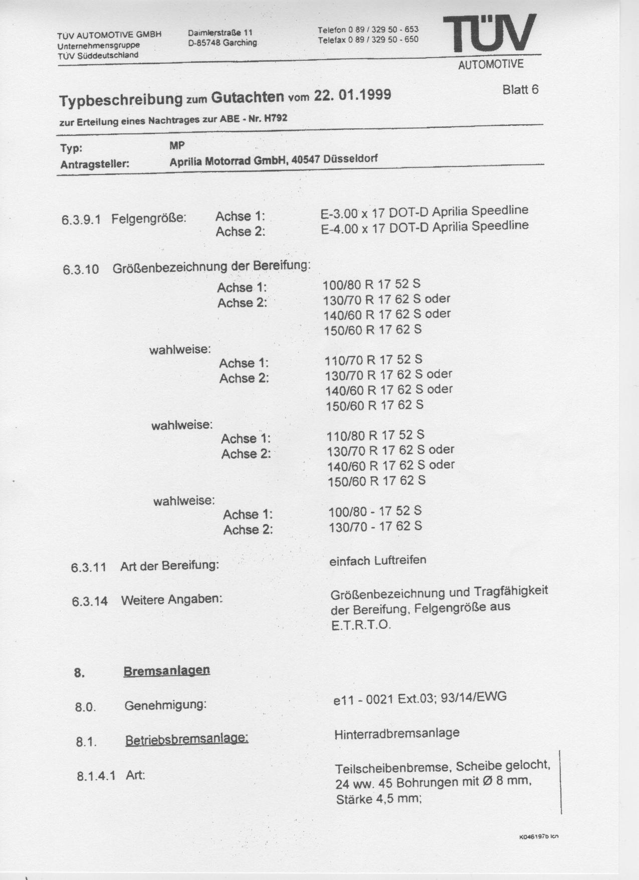

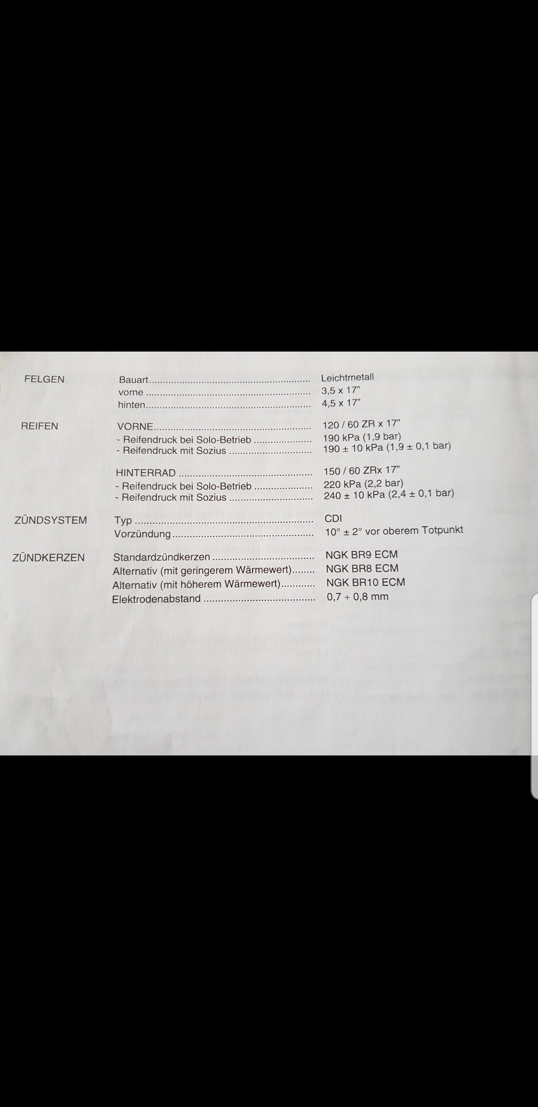

ich habe leider im Fahrzeugschein nur die 100 / 130 Reifen eingetragen. Die meisten fahren ja die 110/150 er Kombi. Des Weiteren ist bei der RS 125 ja eine Fabrikatsbindung nach ABE drin was bei der RS 250 zum Glück nicht ist. Hat jemand die originalen Aprilia Freigaben für die 1999 MP zufällig, am besten die ABE der 125 MP damit ich sehen kann was orignal für ein Reifen verbaut wurden musste. Ab 2020 muss man ja bei Fabrikatsbindung zum TÜV.
