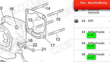

Die 22B Zylinder haben drei verschiedene Bolzen für den Zylinderfuß.
Bei CMSNL sind die Bolzen auf dem Foto kaum voneinander zu unterscheiden, hat jemand die genauen Maße ( Gewinde, rund, Gewinde ) für mich, Danke!

Die hier?

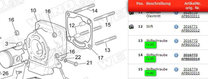

Laut Bild wären das pro Motor 2 x Nr.13 / 4 x Nr.14 und 2 x Nr. 15, richtig?
2 x 13
3 x 14
3 x 15

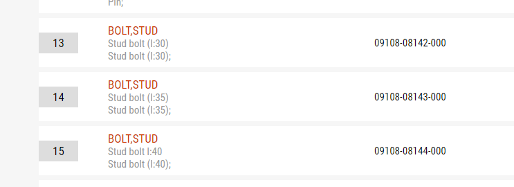

Schau mal hier: Cylinder for 1992 Suzuki RGV250 | sales region, , 11634833-724713 (megazip.net)
In der Position wird dir angezeigt, wie oft das Teil verwendet wird.
Sicher??
ich sehe in Fahrtrichtung rechts / 4 x14
In Fahrtrichtung links / vorne 13 und hinten 15
Ich auch :) Aber die beiden in Fahrtrichtung hinteren sind auf jeden Fall länger. Dafür würde ich die 15er nehmen.
