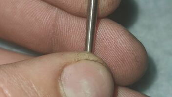

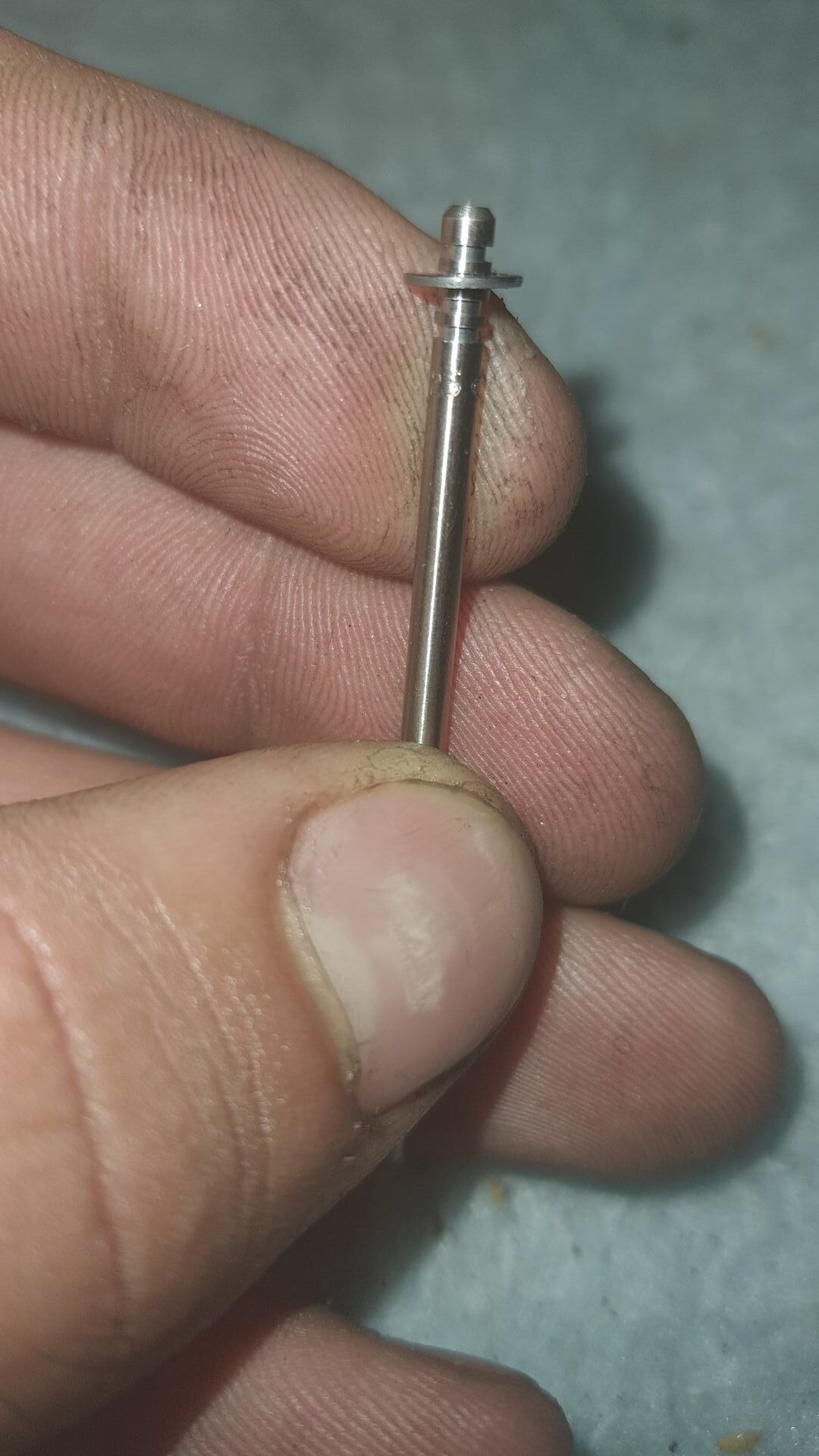

x56 ist verbaut, der Clip hängt da wo er vorher war, läuft net
Fragen zum 28mm Vergaser
Probier mal die x25 Nadel
Mit der X56 bist du definitiv zu fett, deswegen solltest du dein Vergasersetup nach den Grundeinstellungen für den 28er mit 30 PS zusammenstellen.

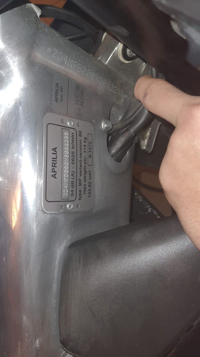

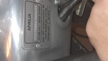

Mal eine blöde Frage, in meinem Papieren steht Standgeräusch 81Db bei 3700 Umdrehungen, auf meinem rahmen stehen aber 94Db bei 5750 Umdrehungen. Wie kann das sein/wie kann man das ändern :D?
Moin
die 94db gelten für die offene Version. In den Papieren steht sie warscheinlich noch gedrosselt drin oder? 11-12kw bei 7400Umin oder sowas vermutlich
ne ist offen, 22kw bei 11250 Umdrehungen.
Steht auch nichts von einer Drosselung
dann wurde das auf dem Amt falsch eingetragen......sieht man ja schon an den 3700Umin, .....offen sind es bei 5625Umin, was die Hälfte der Nenndrehzahl entspricht.
Bei wem melde ich mich da jetzt?
Ich wenn es im Gutachten richtig steht, dann bei der Zulassungsstelle. Ansonsten erst das Gutachten korrigieren lassen. Ein Versuch wäre es auch mit Moped (oder zumindest Bild der Plakette) zur Zulassungsstelle. Ob das klappt hängt dann aber wohl eher mit der Laune des Bearbeiters zusammen.
Heute nochmal eine kleine Frage, ich habe jetzt die X25 Nadel besorgt.
Ist das jetzt die dritte Kerbe?
