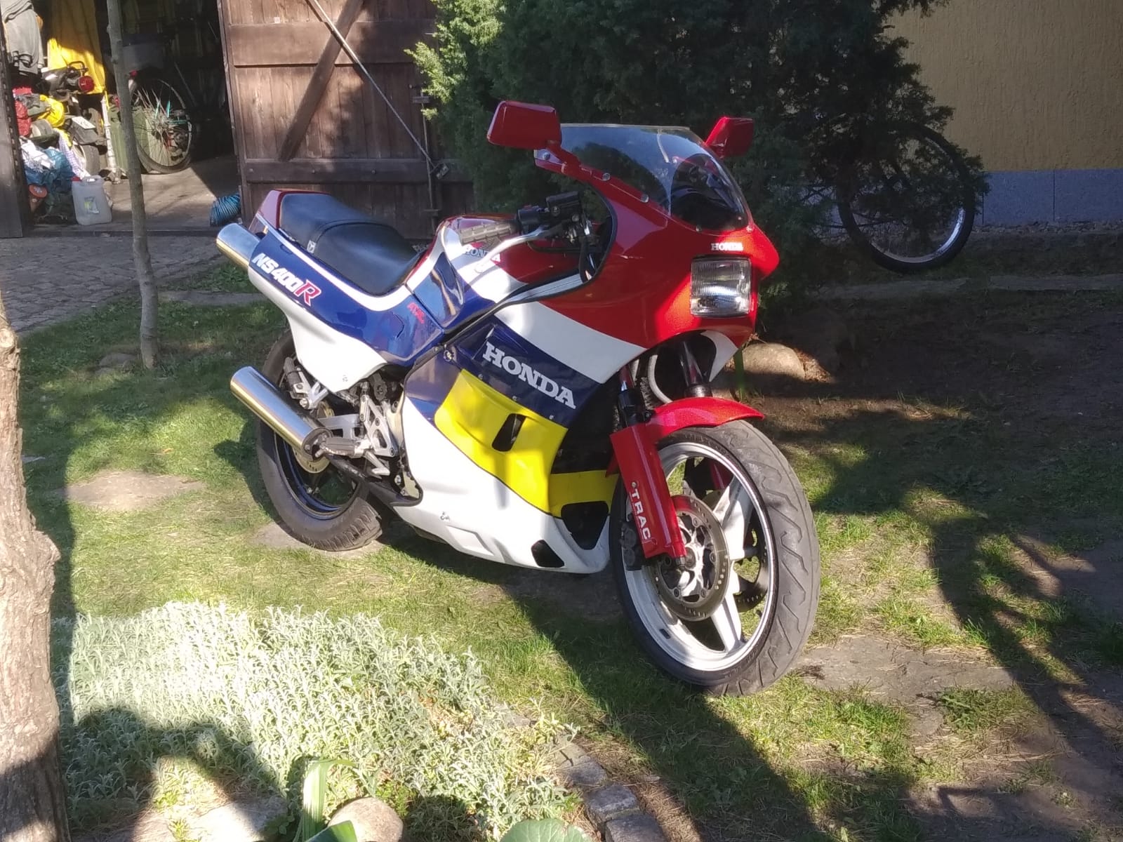

  • Hallo, weiß jemand ob solche Räder, wie das Vorderrad auf dem Foto original verbaut wurden? Mein Freund, dem die NSR gehört würde gern hinten auch so ein Rad einbauen, weiß aber nicht wovon das Vorderrad ist. Ich persönlich kenne originale NS 400R's nur mit Com Star Rädern.
  • Ist nicht original - wahrscheinlich ein Vorderrad einer der ersten CBR600
    wer nicht frägt bleibt dumm
  • ja sieht verdächtig nach PC19 - PC23 aus
  • Original wäre ja vorne 16", das hier scheint 17" zu sein.
    Ich glaube auch PC19, also vorne 2.5 x17.
    Das PC19 Hinterrad hätte 3.5x17, wäre auch eine gute Wahl für die NS400R.
