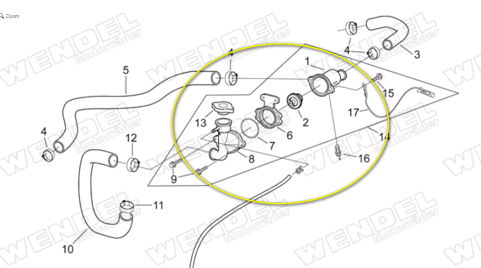

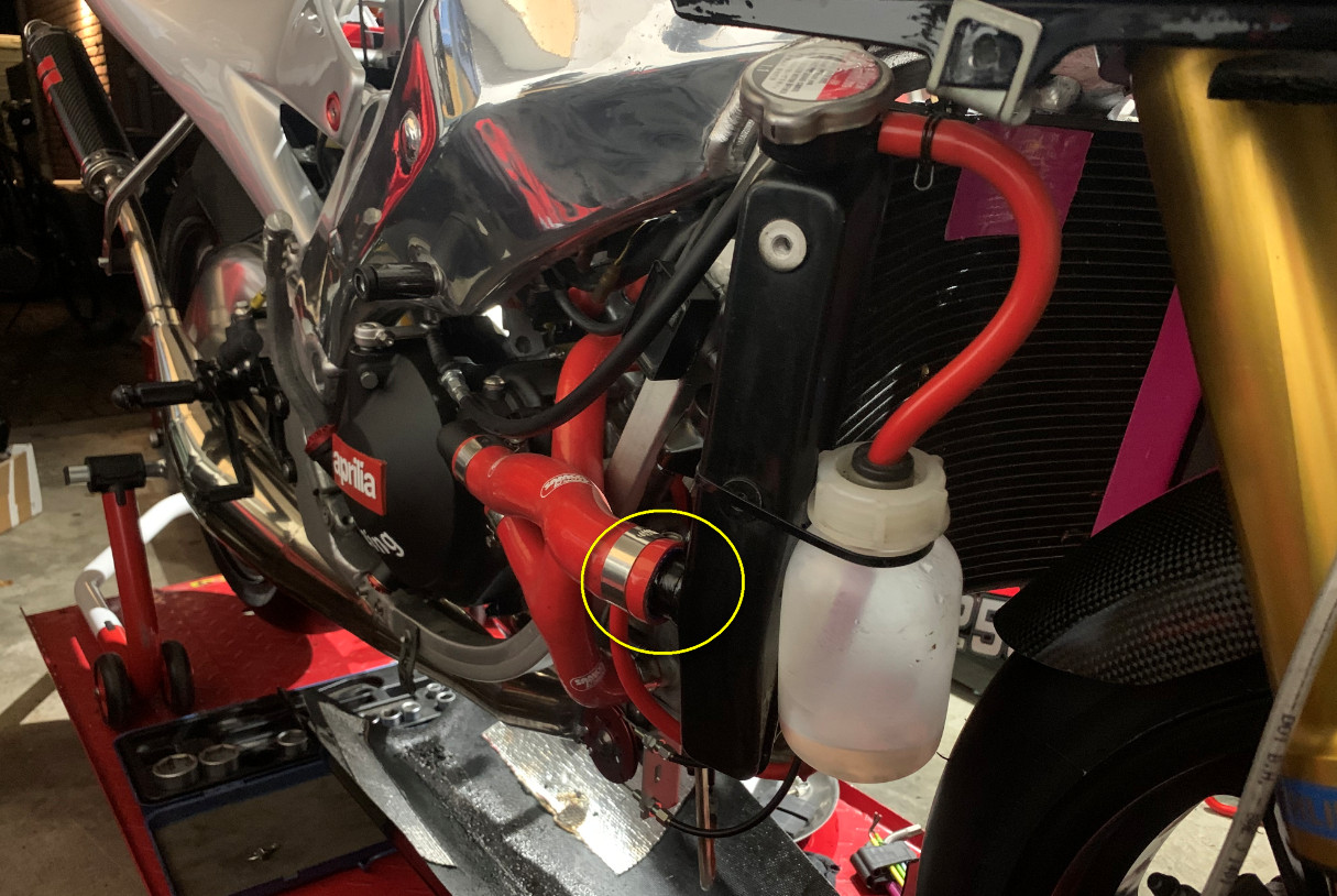

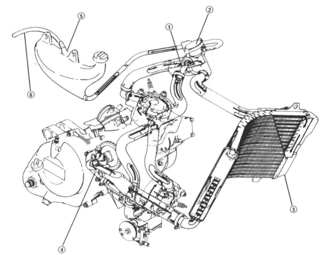

  • Moin Frank,
    wenn du den Tank abnimmst, findest du Ihn:
