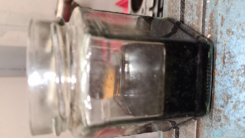

Zur allg. Belustigung aber mal ein kurzes Feedback: Diese Ölmenge tropfte aus beiden Auspuffbirnen und der Schieberkammer des rechten Zylinders.
Wie man sieht, ist 1:20 zeitgemäß. ;-D
Gäbe es mehr 2Takter mit kaputten Ölventilen in der Region, würde sich wohl eine Auspuff-Schmodder-Sammelstelle lohnen.
Wenigstens für guten Korrosionsschutz gesorgt
