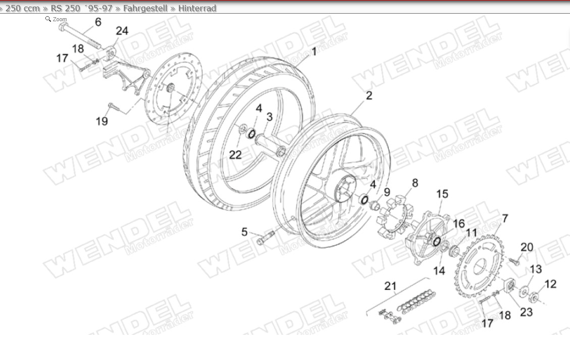

Leider nein. Dies wird die Ursache sein. Die Hülse sitzt locker. Ich hatte extra den Satz Räder beim Reifenhändler neu lagern lassen
Ich denke dies IST die Ursache. Von welcher Seite aus ist der Endanschlag der Lager? Wo muss ich anfahren? Kettenradseite oder Bremsscheibe? Würde gerne zuerst das Lager welches einen definierten Endsitz hat an diesen anlegen und DANN erst das andere Lager gegen Hülse und das andere Lager setzen.
Lieber Rs-fahrer, es war genau die Ursache von Dir vermutet. Leider wollte ich es dann noch perfekter und habe noch einmal ganz leicht nachgeklopft. Leider sitzt die Hülse nun zu stramm. Die Innenteile der Lager bewegen sich nun nicht mehr frei. Also müssen die Lager noch mal raus und neu. Gibt es einen Überstand an den die Lager sich anlegen oder wie kann ich die Lager auf ein definiertes Mass bringen? LG und herzlichen Dank Dir! Bin froh, daß es nichts wildes ist.
