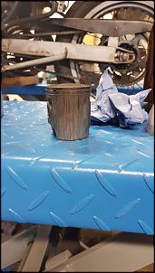

    Also bin ich her gegangen, da der Kolben ja eh schon circa 28 tausend runter hatte, den Motor zu zerlegen und Siehe da der Kolben hatte krasse laufspuren (Fotos sind angehĂ€ngt). Also ist dieser jetzt beim honen und es kommt ein Übermaß k rein.

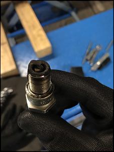

    Ps: ein Foto des ZĂŒndkerzen Bildes hab ich auch angehĂ€ngt.
  • Vom Kerzenbild her ist sie mal nicht gefĂ€hrlich mager gelaufen.

    Wenn du keine Lust hast den Motor zu spalten, dann spĂŒle das KurbelgehĂ€use vor dem Zusammenbau wenigstens krĂ€ftig durch, denn jeder Unrat der im KurbelgehĂ€use zurĂŒck bleibt beschĂ€digt den neuen Kolben sofort.
