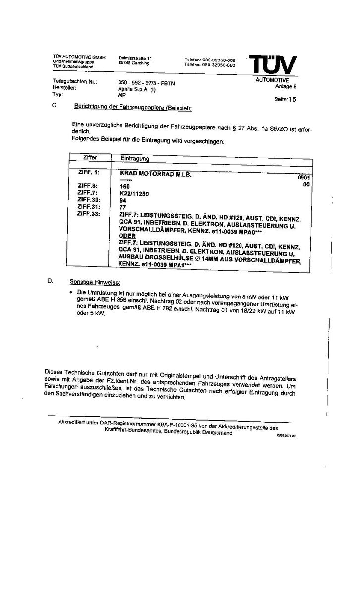

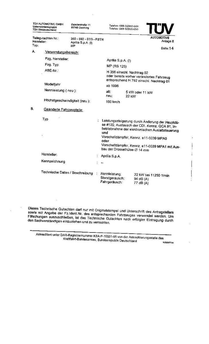

Nachtrag: kann mir jemand sagen wo man diese Anlage 8 finden kann?
Der Tüv ist diesbezüglich scheinbar nicht sehr gut ausgestattet.
Hat das jemand vorliegen?

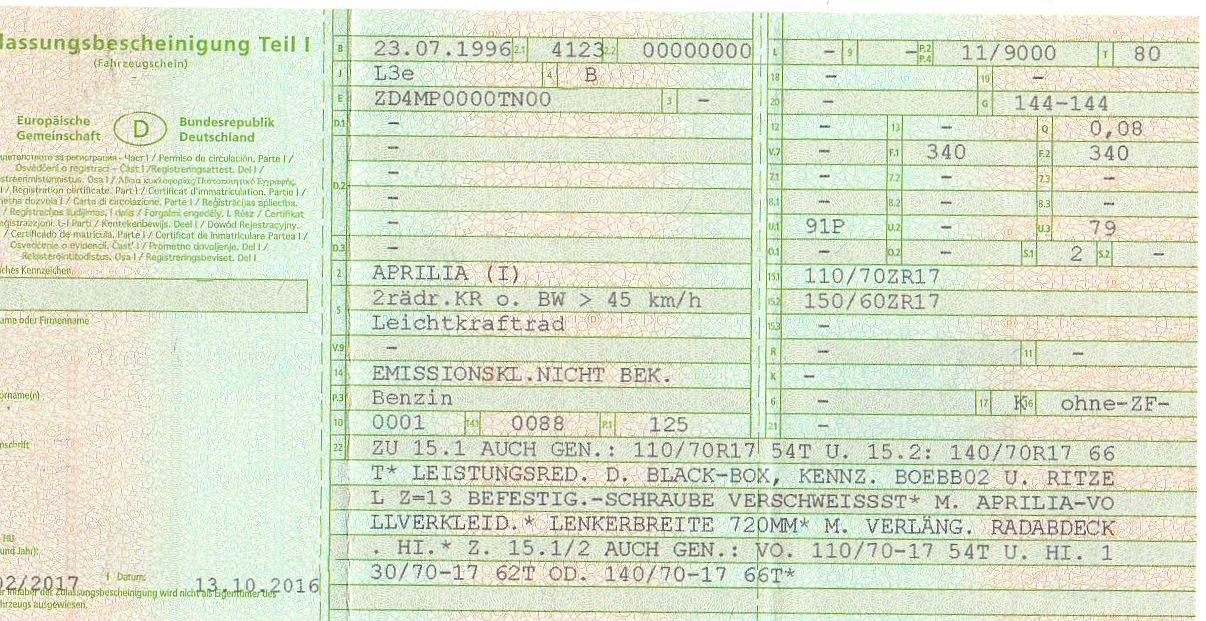

Kurze Frage am Rand: meine RS125 habe ich jetzt mal wieder TÜVen lassen, muss sie jetzt nur noch offen eintragen lassen, das sollte mit meiner normalerweise möglich sein, weil sie(wenn ich den Beitrag hier richtig verstehe) ursprünglich ne offene Version war, die aber dann gedrosselt wurde, siehe Schein, Oder täusche ich mich da ?
Gibt sicherlich Leute die mehr darüber wissen, aber du hast m. M. n. gute Karten.
- MP00 (offene Version)
- eingetragene Leistungsreduzierung.
Sollte durch Rückrüstung in Originalzustand keine Probleme darstellen.
Hoffe nichts falsches geäußert zu haben.

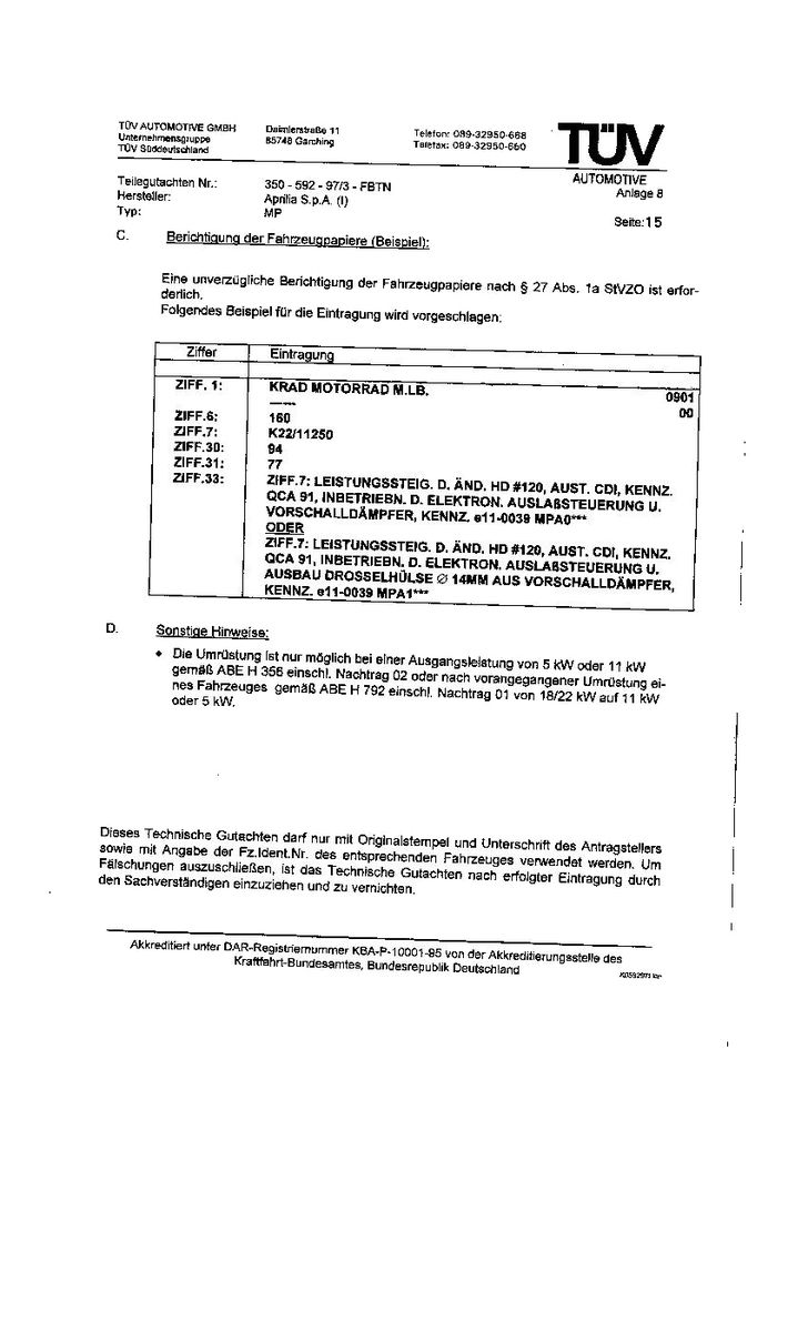

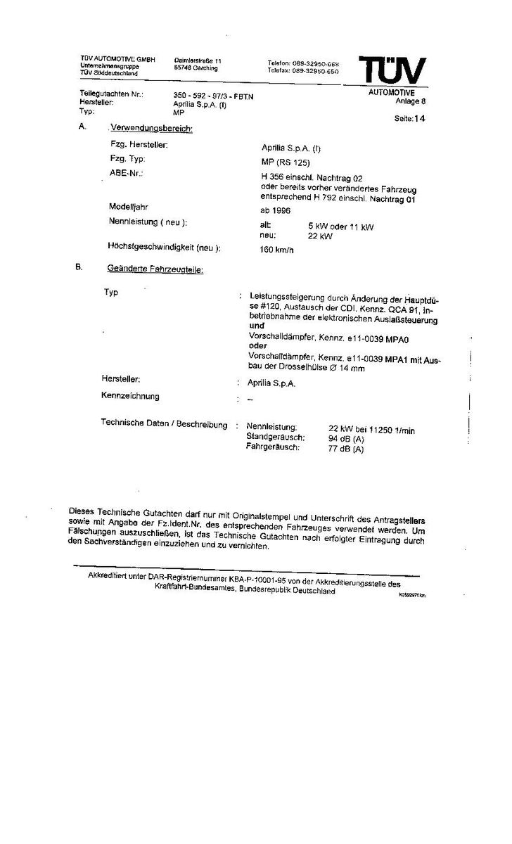

Nicht in bester Qualität. Die sind schon öfter mal irgendwo im Netz aufgetaucht.
Ich hab meine MPA0, die ursprünglich 11 kW mit zusätzlicher Alpha-Technik-Drossel vor einigen Wochen mit 22 kW angemeldet, der Termin beim TÜV Nord dazu dauerte fast 3 Stunden. Er hat das sehr ausführlich dokumentiert, einen Bericht geschrieben mit etlichen Fotos und auch relativ lange alle Papiere geprüft. Sie war aber auch seit ca. 2006 stillgelegt. Das Motorrad musste exakt so umgebaut werden wie im Gutachten beschrieben, da der MPA0- oder MPA1- Krümmer dort aufgeführt wurde, musste der auch drunter. Arrow war trotz Homologation nicht zulässig für die Abnahme. Ihm ist auch aufgefallen, dass die ABE vom YSS-Federbein nicht für das alte MP-Modell gilt, daher steht das Federbein mit in den Papieren. Obwohl der MPA1-Krümmer drunter war ist nun doch der MPA0 eingetragen, hab ich aber zum Schluss selbst übersehen.
Hier das Gutachten von meinem TÜV-Besuch: 2021-07-08 Gutachten zur Erlangung der Einzelbetriebserlaubnis.pdf
Aus den Angaben zu dem Krümmer in diesen Gutachten werde ich nicht schlau. Ich habe den MPA0 aufgetrennt hier liegen, da ist ein kleiner Trichter direkt hinter dem Flansch und ein großes Rohr im Mittelteil unten verbaut. Einen MPA1 habe ich verbaut. An dem sind beim besten Willen keinerlei Spuren irgendwelcher Arbeiten zu sehen, da ist weder ein solches Rohr drin noch eine Drosselblende eingeschweißt. Das spielte da aber keine Rolle.
