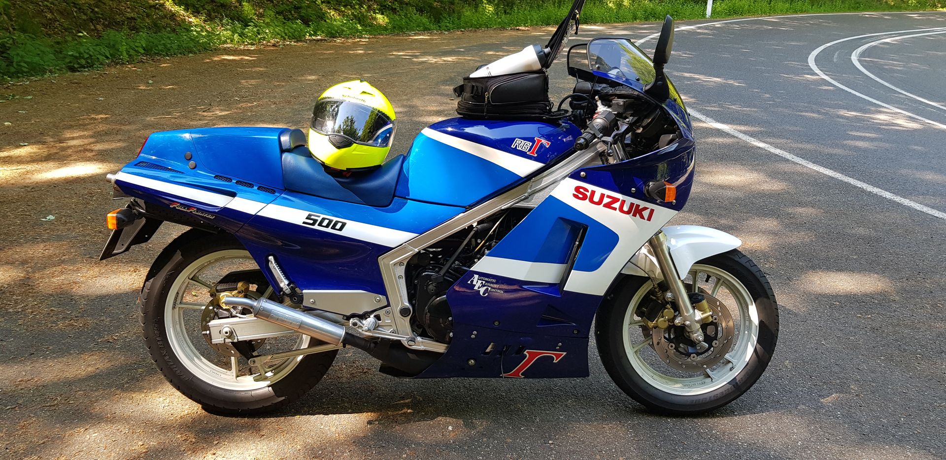

    Habe hier eine der letzten "Starflinger" RG 500 mit
    Auslieferungsdatum lt. Garantiekarte: 19.09.1990.
    EZ: 18.09.1990
    Kilometerstand: 26.167
    Betriebserlaubnis ist lt. Brief datiert auf 06.05.85
    ALLERDINGS mit einem Nachtrag I, datiert auf den 06.10.1988!
    "SUZUKI MOTOR GmbH Deutschland, Heppenheim, den 06.10.1988"
    ->> Ist das nun eine 87' oder doch eine 88' RG? <<-
    Hintergrund meiner Frage:
    Ich möchte herausfinden, welches Getriebe-Update verbaut ist! Nur 1 (87') oder 1+2 (88')?
    ->> Und zwar das Ganze OHNE mir das Getriebe im ausgebauten Zustand
    anschauen zu müssen! <<- :winking_face:
    (Update 3 ist lt. Erstbesitzer definitiv nicht verbaut!)

  • :teacher:
    ....is ne 88iger RG.
    update 1+2 sollten verbaut sein.
    update 3 sollte auf jedenfall nachgerüstet werden!

    ... ok, ist also tatsächlich eine 88er. Vielen Dank für die schnelle Auskunft!!
    ->> Woran hast du das denn jetzt erkannt???? <<-- :winking_face:
    Also Ölmenge (Aufkleber) ist wohl 800ml!
    Ab wann wurden denn eigentlich die Aufkleber mit 900ml verwendet???
    Gruß Peter
