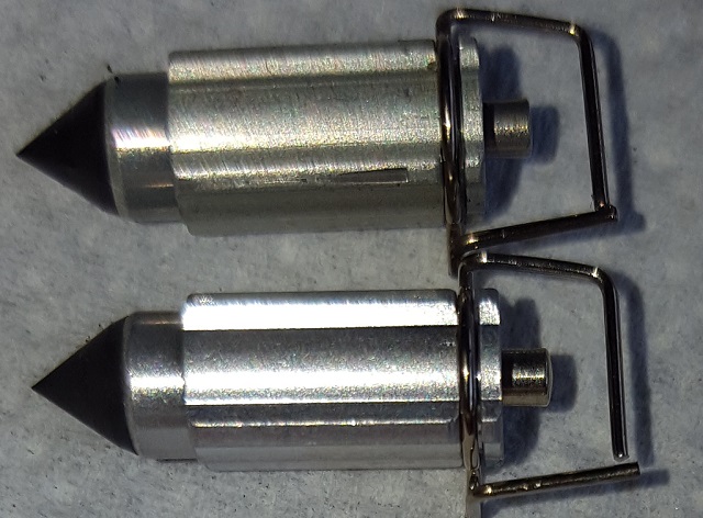

    Hab bei der RG die Schwimmernnadelventile getauscht.

  • SAg mal sind das identische Ventile ? Hatte meine in der RD 500 getauscht und mir ist aufgefallen das die Länge unterschiedlich war. Schwimmerstand mal messen.
    Die neuen Schwimmernadelventile hab ich von Topham.
    Alle vier auf 17mm.
