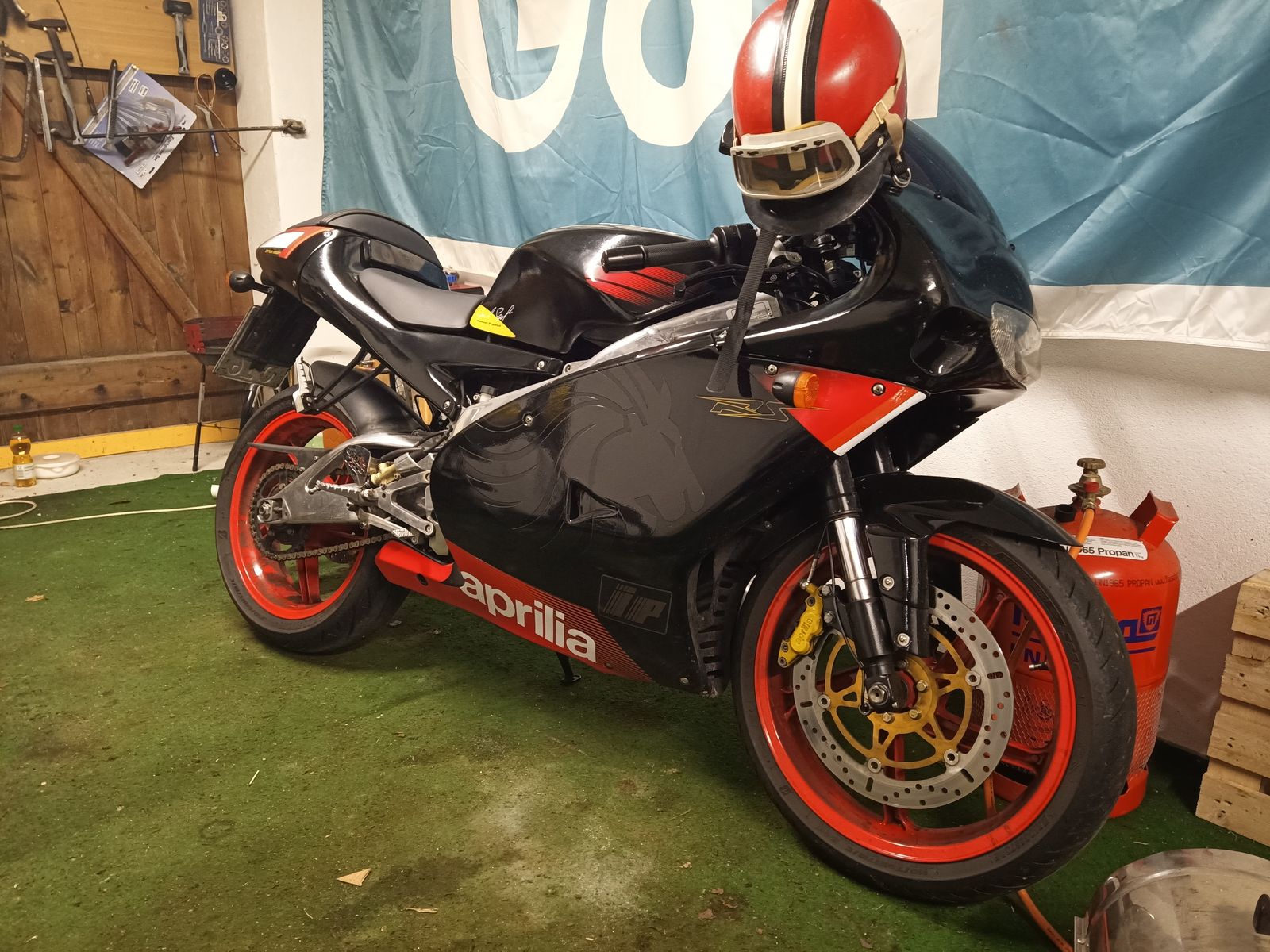

  • TÜV erfolgreich mit Eintragungen :)
    Und passt der DDR Helm optisch nicht super? Keine Angst..damit fahre ich nicht
