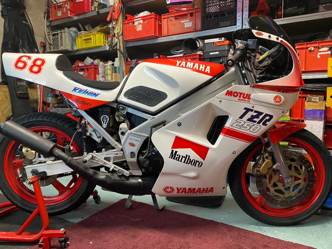

    Ich möchte meine 2MA etwas aufpeppen. Nein, ich bin kein Ringfahrer, nur eben so bissi zügig auf der Landstraße......wenns trocken ist.
    Also zur Sache.

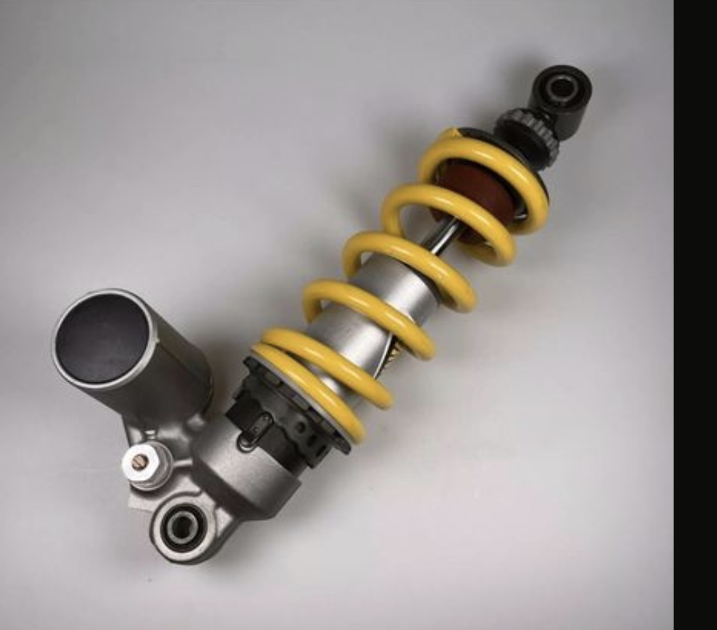

    Die Gabel ist schwabbelig und der Dämpfer hat fast keine Zugstufe und war fast bis Anschlag vorgespannt. Die Gabelvorspannung war etwa auf den 2. Ring.
    Die Gabelholme etwa 5mm über den Lenker herraus.
    Also n anderer Dämpfer und andere Gabelfedern.
    Ja ... bestellt hab ich mal YSS.... bin mal gespannt. Ein bekannter sagte die sind gut und günstig.
    Die Federrate war nicht angegeben... was OEM drinn ist ... keine Ahnung, also sehn wir mal was kommt.
