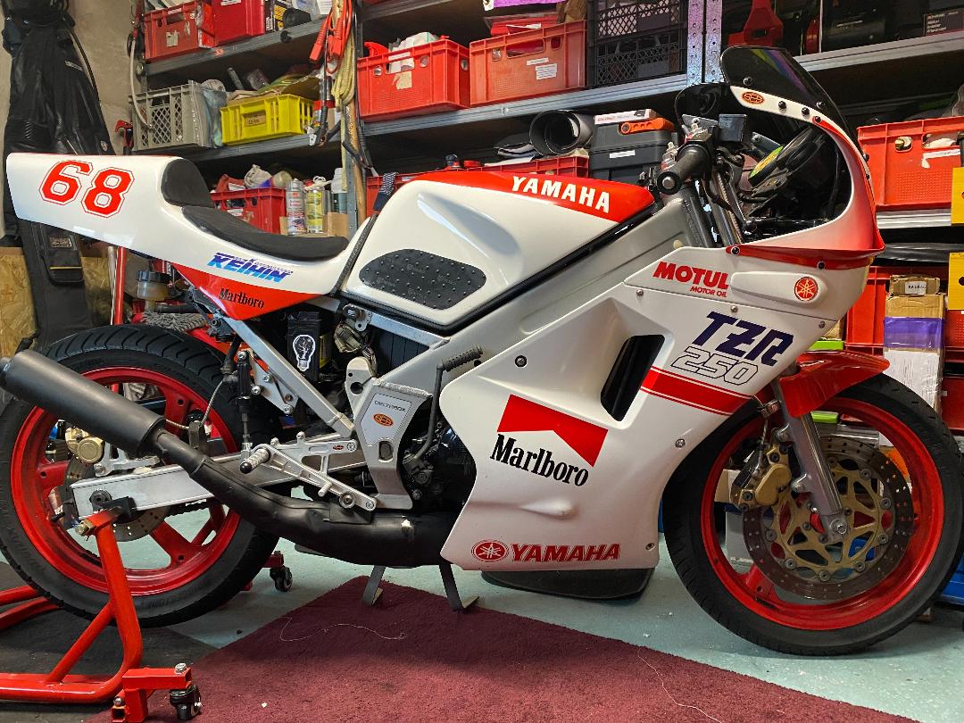

Schaut mal, ich hab dem Mopped mal einen etwas streckentauglicheren Look verpasst und solche unnötigen und gefährlichen Dinge wie Seitenständer, originale Fussrastenanlage entfernt bzw. ersetzt. Das Heck habe ich erst aus Pappe, dann mit GFK gebaut. Hinten habe ich ein R6 RJ11 Federbein (kein Plug and Play!) drin. Ist einstellbar und macht die TZR etwas höher. Rasten sind von SES aus England. Hat mir auf der Strecke ganz gut gefallen, aber vorne muss halt jetzt dringend die Gabel gemacht werden.

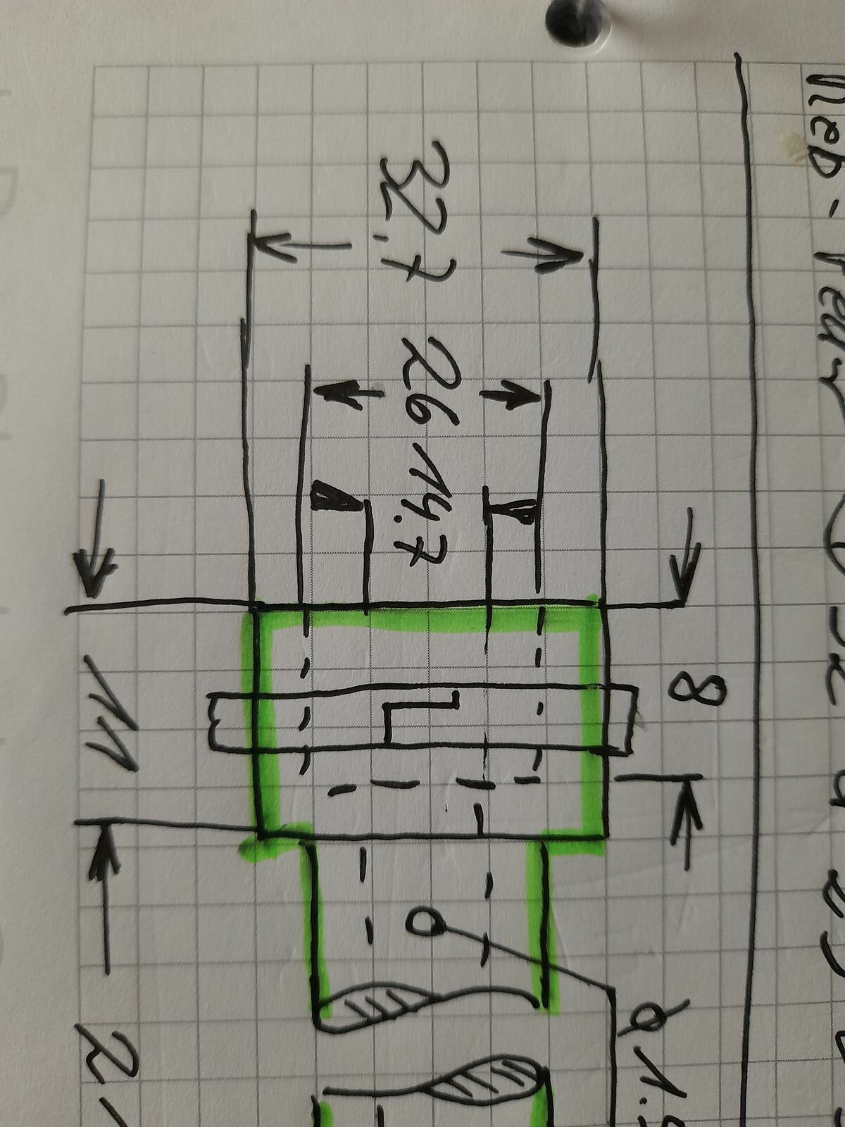

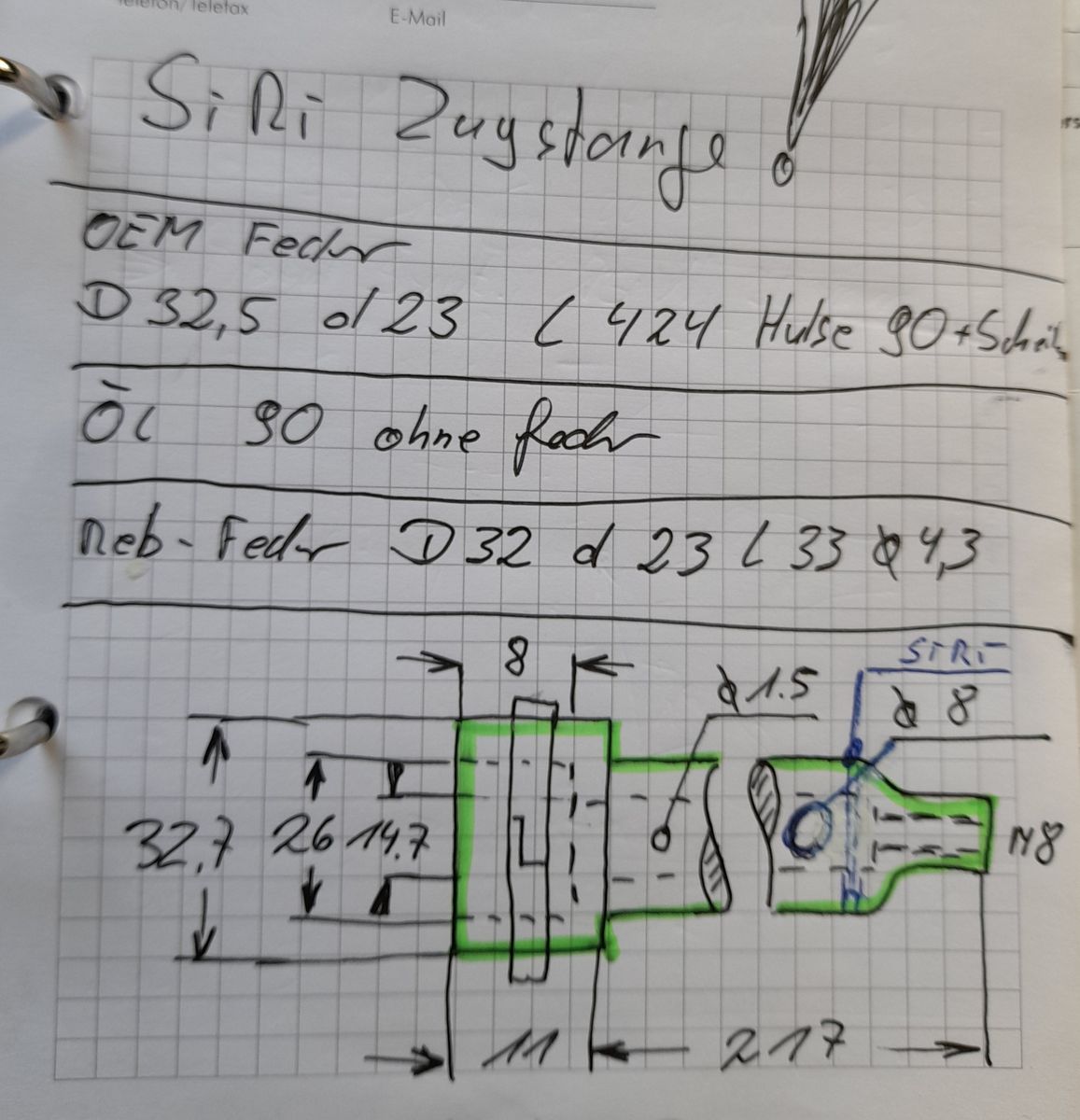

Danke euch! Für solche Zeichnungshinweise bin ich echt immer dankbar.
moin
Hier mal was ich mir so notiert habe.
Der Si Ri auf dem Dämpferrohr ( heisst da so ? ) , da die Gabel so verschmottert war hatte ich den erst gar nicht gesehen. Der muss aber ab bevor das Rohr heraus geht ! Das ist ein ganz einfacher Draht Sicherungs Ring,
Na jetzt kann man sich das Töffli auch richtig als Rennmopped vorstellen!!
Sehr cooles Heck!
Is die restliche Verkleidung eigentlich original?
