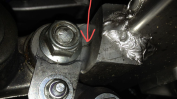

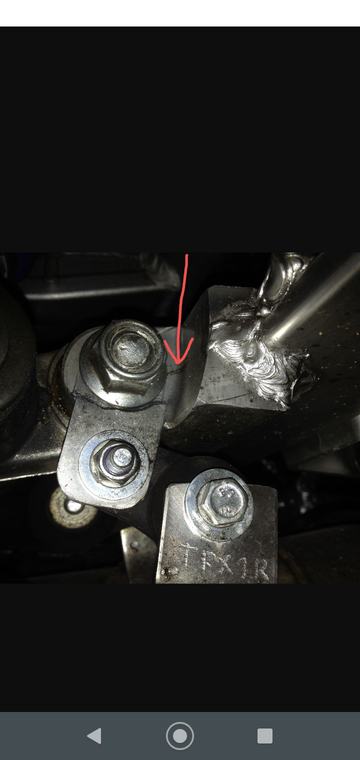

    Was sagt ihr zu den Bildern? Gibt die Schweißnaht schon langsam auf bzw. sollte man vorsorgen und jemanden drüberbraten lassen?
    Die Auspuffhalterung hat sich ja selbst entkoppelt von daher hoffe ich, dass die Aufnahme vor dem Schlimmsten bewahrt wurde.
  • Ja, den Auspuff werde ich in Zukunft nur noch ohne Schrauben einhängen.
    Aber was sagst du zur Schweißstelle? Is die noch in Ordnung oder bereits beschädigt/geschwächt?
  • Brille? Ich denke er meint 1. Bild unter der großen Schraube.
  • Ja, geht um den Rahmen.
    Direkt an der Schweißnaht selbst konnte ich auch nix erkennen. Wollte trotzdem mal lieber die Kenner fragen.
  • Ich seh da auch nichts am Rahmen. Der schwarze Strich würde doch eigentlich eher auf der anderen schwächeren Seite entstehen.
