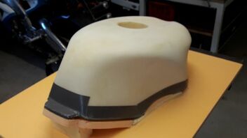

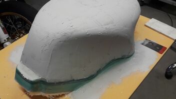

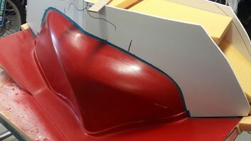

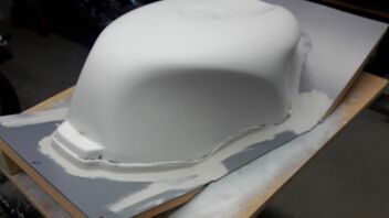

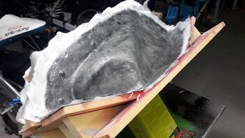

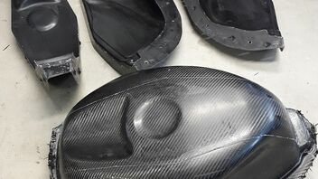

    Da es aber für die LD01 leider keine Tankhauben am Markt gibt, musste ich mir selber eine machen. Heuer hatte ich endlich die Zeit dafür. Anbei ein paar Fotos vom Urmodel, Formenbau und dem fertigen Teil.
    Als Sichtcarbonteil ist die Tankhaube nicht so geeignet. Ich arbeite im Nass-Laminierverfahren und da ist es leider unvermeidlich, dass sich die Faserstruktur des Carbongewebes auch mal verschiebt, was man dann natürlich sieht. Aber beim lackieren fällt das natürlich nicht ins Gewicht. Ach ja Gewicht - die Haube wiegt ca. 470g. An der Innenseite sind zusätzlich Verstärkungen aus Kevlar eingearbeitet.
