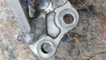

    Ich fahre selbst eine rs 125 replica bj 96 und habe immer wieder Probleme mit dem Seitenständer. Die befestigung dafür liegt ja genau neben dem Krümmer weshalb ich denke, dass sich dadurch mit der Zeit die Aufnahme zu einem Oval entwickelt hat. Nun muss ich alle paar Wochen die Schrauben tauschen und oder festziehen, weil das Motorrad ansonsten zu schräg liegt und fällt. Hat jemand dasselbe Problem oder weiß wir man es lösen kann...
  • Zeig Mal ein Bild von der ausgeleierten Ständersufnahme am Rahmen.
    Das muss sich vermutlich einer ansehen der Alu Schweißen kann, das würde ich dann aber keinem erzählen, die TÜV Leute mögen nicht wenn am Rahmen geschweißt wurde weil die Hitze je nach Legierung das Gefüge verändern und das Material weicher machen kann (der Rahmen gilt dann als unbrauchbar) ggf. hilft es auch die ovalen Löcher mit Flüssigmetall zu zuschmieren

    Ich frage deshalb weil die Ständerbefestigung bei meiner auch von den Vorbesitzern total verhunzt war. Schrauben falschrum drin, irgendwelche Unterlegscheiben etc... und auch immer locker. Und dann wird's immer schlimmer weil sich die Anlagefläche vom Rahmen verformt und die Schrauben immer schneller locker werden --> Teufelskreis :pile_of_poo:

    Die Befestigung der Aufnahmeplatte aus lackiertem Stahl an der unbehandelten Rahmenoberfläche aus Aluminiumguss ist eine auf Reibung ausgelegte Schraubverbindung. Kommt es durch Setzvorgänge in der Schraubverbindung (Überlastung der Verbindung durch nicht bestimmungsgemäßen Gebrauch), liegt in der Verbindung kein Reibschluss mehr vor und es ist nun eine auf Scherung belastete Verbindung, die für diese nicht ausgelegt ist. Es kommt zum Aufweiten der Bohrungen in beiden Komponenten.

    1. Prüfen, ob an Rahmen und Seitenstützenplatte Materialaufwerfungen in den Kontaktflächen der Schraubverbindung entstanden sind und diese vorsichtig einebnen.

    Es ist also am Rahmen keine große Sicherheit gegen fließen vorhanden. Der sicherste Weg führt zu einem Unterlegblech auf der Innenseite des Rahmens, das über beide Bohrungen geht und die Grenzflächenpressung weiter verringert (leider ist der Kreisquerschnitt um die Bohrungen nicht besonders üppig dimensioniert.
