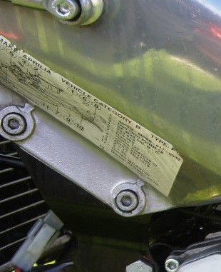

  • Antimanipulationsplakette PYA
    Leider etwas klein und pixelig

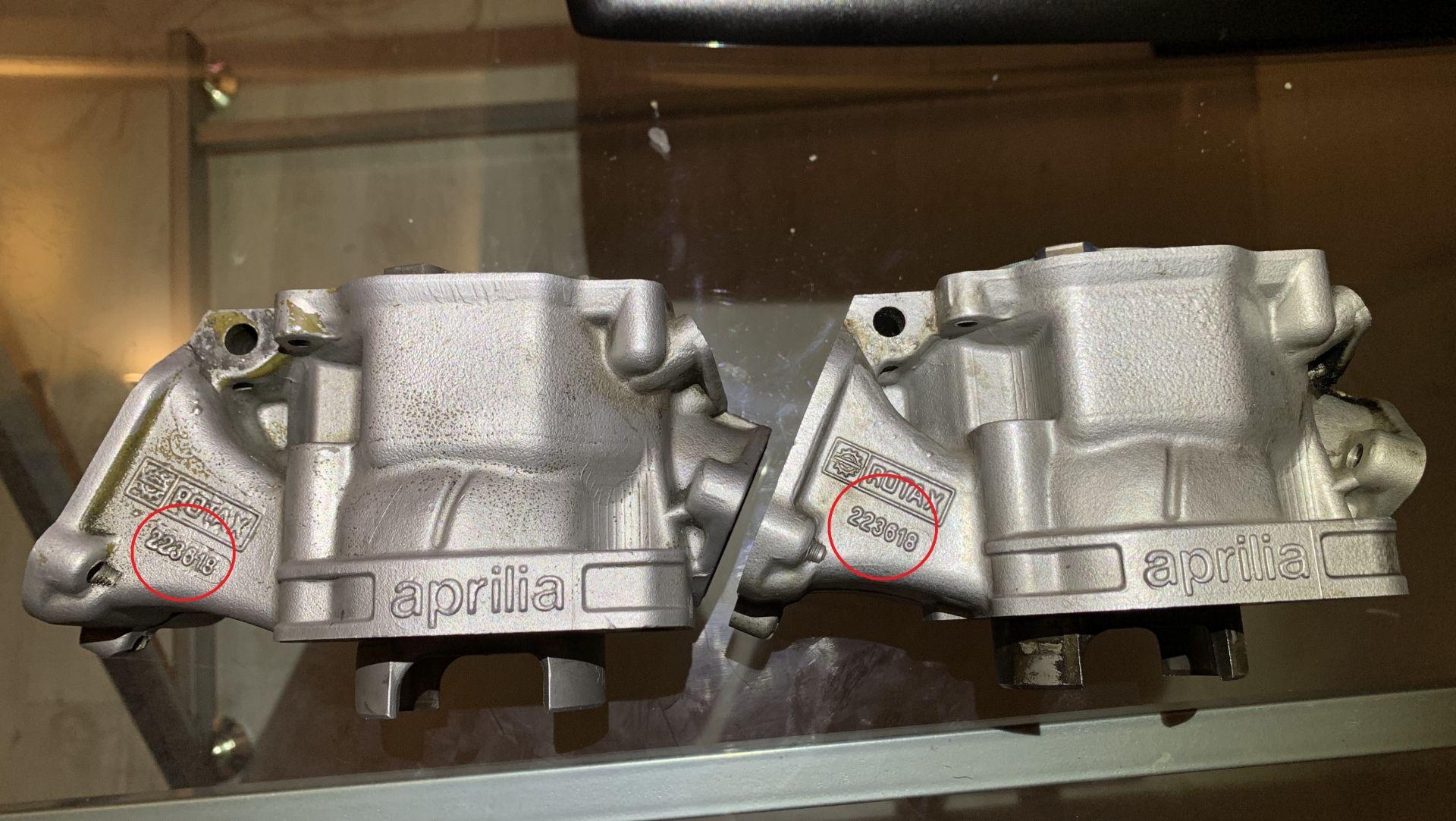

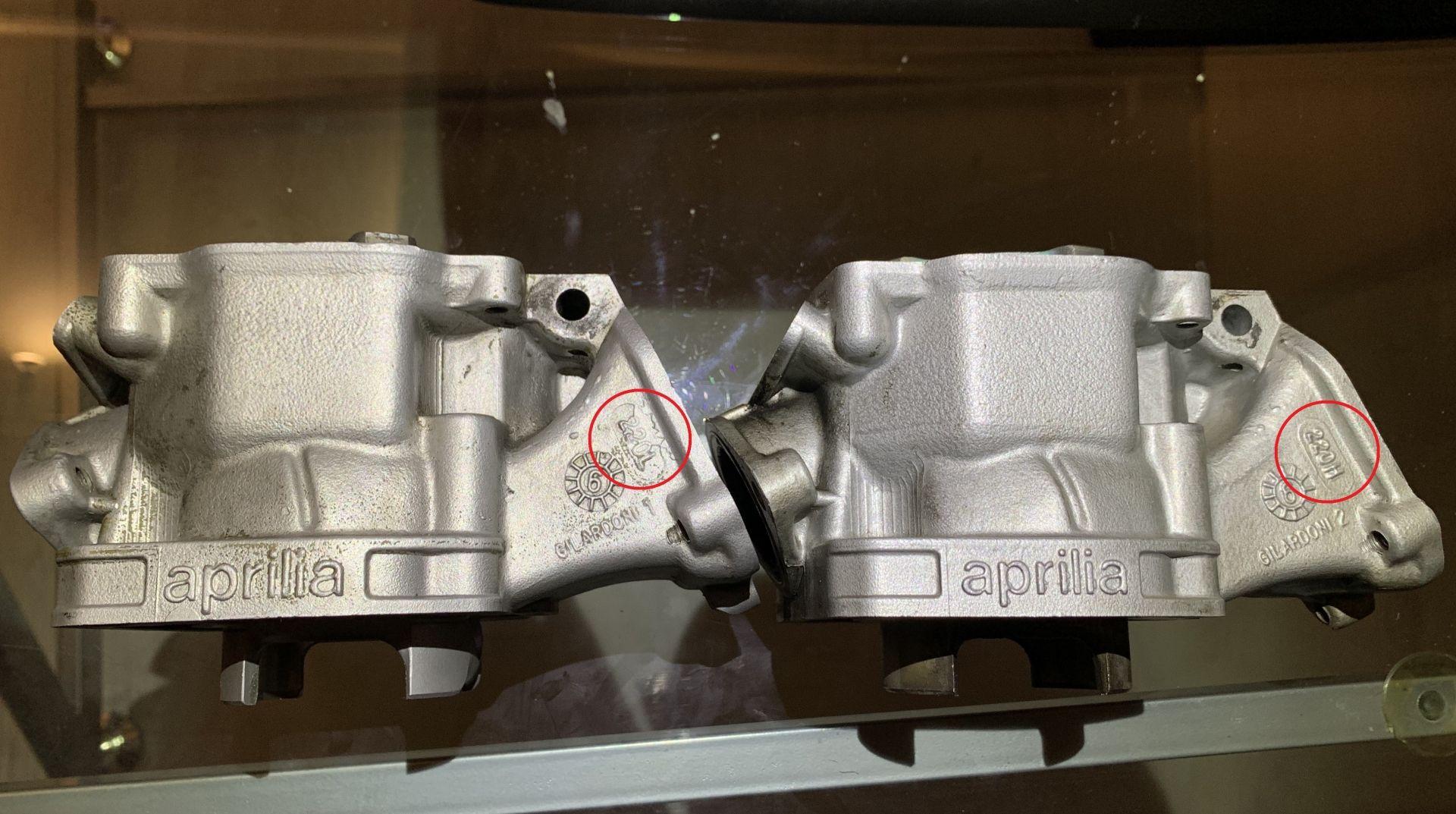

  • Z.B. Hat der Zylinder ab 2006 die Ersatzteilnummer AP0223614, die Beschriftung scheint aber bei 223618 geblieben zu sein.
    Stimmt nicht ganz. Die Beschriftung ist 223614-8
    -MP00 "SP" Version: Welche Kennzeichnung hat der "SP-Zylinder"? 223618 oder 223615?
    Die Bezeichnung vom SP-Zylinder ist laut Bildern 223618 220L. Nur die Ersatzteilnummer ist AP0223615. EDIT: Es gibt beide. 223615 220L und 223618 220L siehe hier.

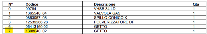

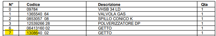

  • Habe das hier gefunden:
    VHSB 34.pdf
    Oft wird ja genannt, dass hier eine 40er Leerlaufdüse, und keine "Mischrohrdüse" verbaut wird. Laut PDF wird aber auch bei diesem Setup eine Mischrohrdüse B40 (Pos. 7) verbaut. Auch die Teilenummer "13086" weißt auf eine Mischrohrdüse hin.
    Zum Vergleich ein weiteres Dokument, wo ebenfalls von Mischrohrdüse B40 gesprochen wird -> Seite 21
    http://www.wms24.de/media/pdf/Katalog-Dellorto-Most-Wanted-wms24de.pdf
