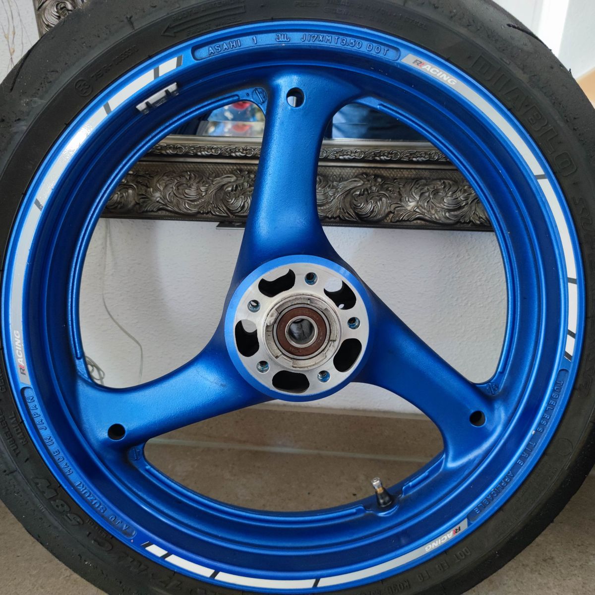

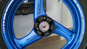

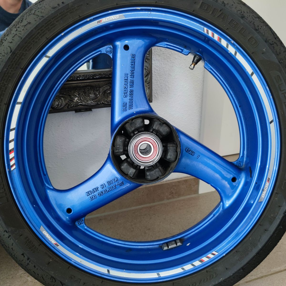

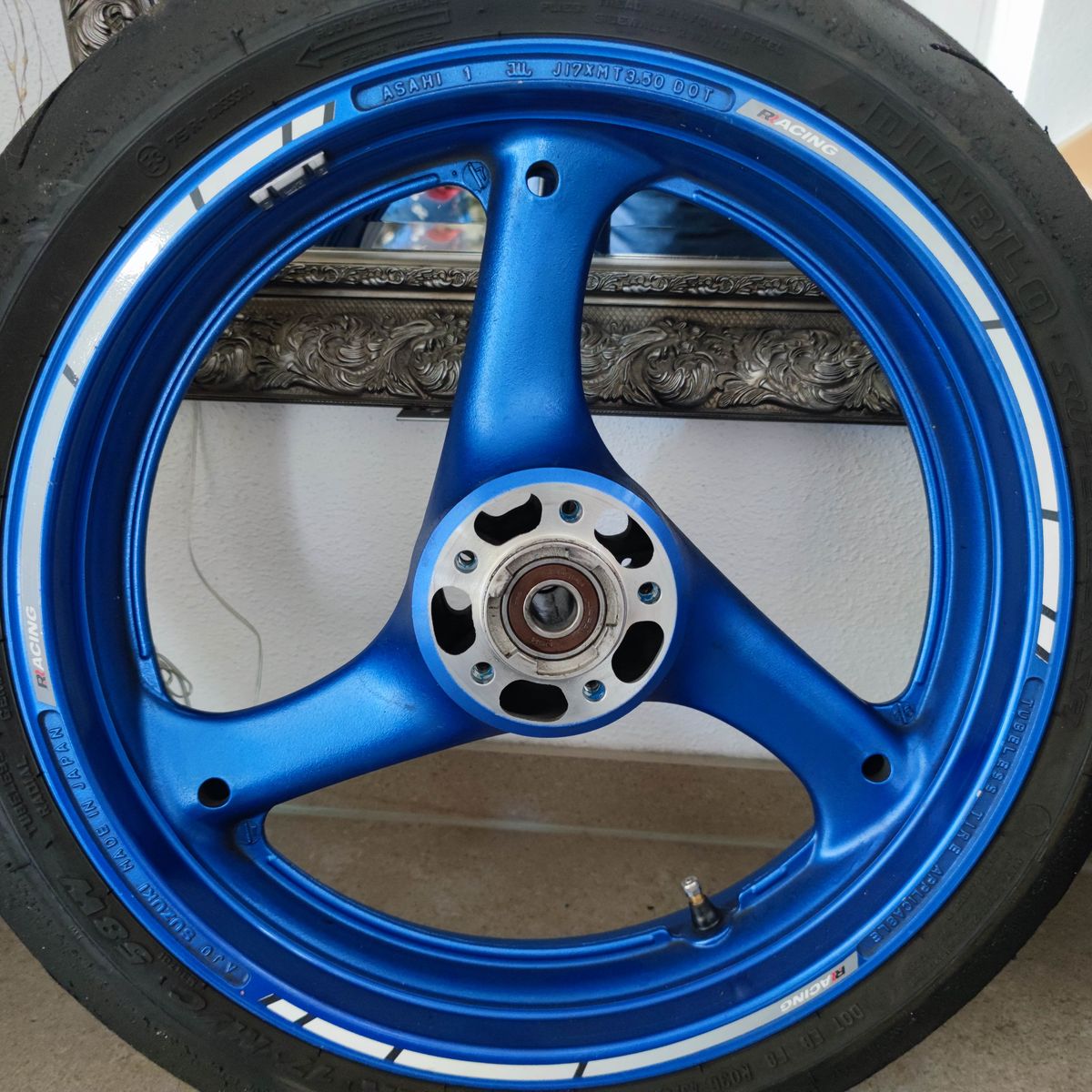

  • HI Zusammen, ich habe noch eine RG500 mit RGV250 Schwinge und GSX-R1100 USD Gabel, dort sind leider recht schwere Felgen verbaut.
    Möchte das Moped für die Rennstrecke umbauen.
    3.5 und 5 Zoll Flegen so wie es aussieht wurde an den Felgen nichts angepasst/abgedreht.
    Ich möchte gerne hier ein paar leichte Felgen verbauen, könnt Ihr mir hier was vorschlagen, klar am besten p&p.
    Mich würden die Dymag Carbon Felgen interessieren, denke hinten dürfte es kein Problem geben da diese ja auch für die RGV250 gemacht worden sind, wie sieht es aber für Vorne aus.
    Passen die in die GSXR 1100 USD Gabel.
