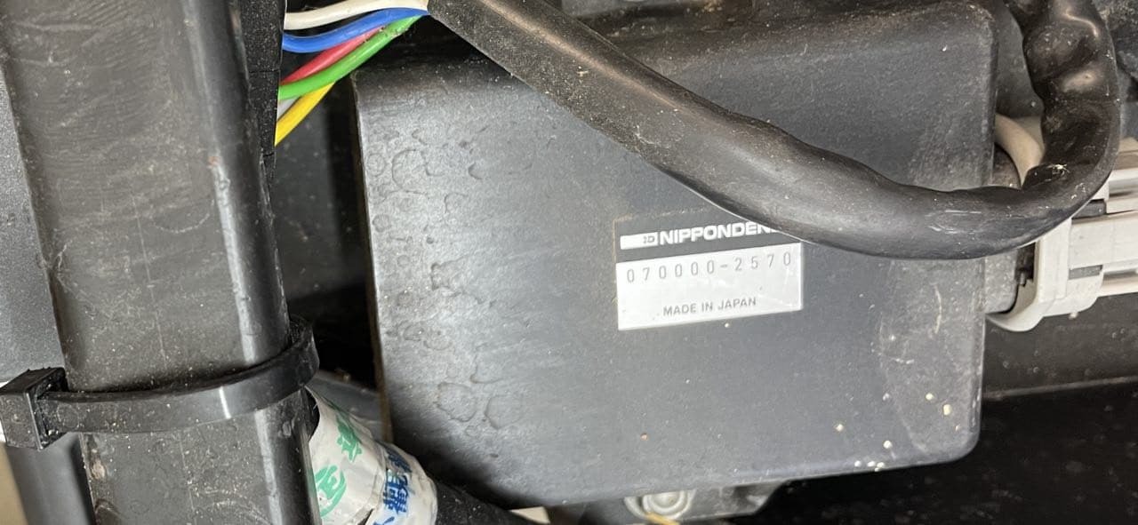

  • Das ist die Analoge CDI ohne Leistungsloch. Die ist in Ordnung.

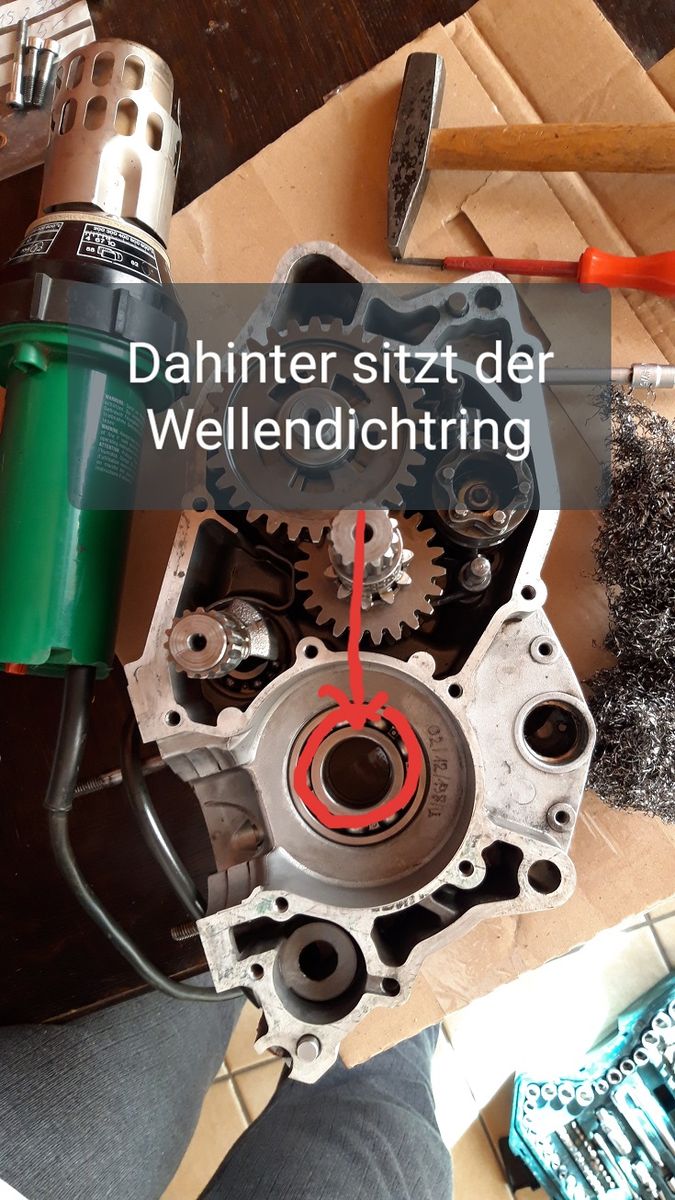

  • Wenn der getriebeseitige Simmerring undicht ist, verbrennt der Motor das Getriebeöl.
    Stulle
    Kommt darauf an, wie rum der WDR eingebaut ist. Original zeigt die Druckseite des WDR zum Getriebeöl, im Falle einer verschleißbedingten Undichtigkeit wird der WDR in der ersten Zeit erst mal nur im moment der Vorverdichtung undicht und drückt das vorverdichtete Luftgemisch ins Getriebe. mit zunehmenden Verschleiß dann (sollte dem Fahrer der Leistungsverlust nicht bereits aufgefallen sein) fängt er an Getriebeöl zu schlucken. Wurde der WDR anders herum mit Druckseite zur Kurbelwelle verbaut, zieht er im Fehlerfall sofort Getriebeöl.
