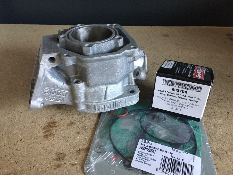

  • Ui, der Preis ist aber überaus in Ordnung, oder? Oder kann's da nen Haken geben?
    Edit: Ich seh gerade, so mega spektakulär ist der Preis jetzt nicht...aber kann man machen :nerd_face:
    Einmal editiert, zuletzt von RCV ()
  • Alternativ den einengen Zylinder (zB bei Grüni) checken lassen und falls OK für nicht mal die Hälfte hohnen lassen, neuen Kolben, Dichtungen usw...

  • zum kolben kann ich auch nichts weiter sagen, da ich damit garkeine erfahrungswerte habe.
    ich wäre allerdings vorsichtig, hier vorschnell das laufspiel zu verringern.
