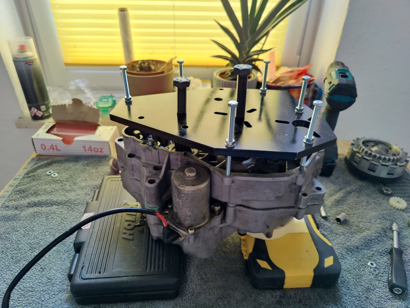

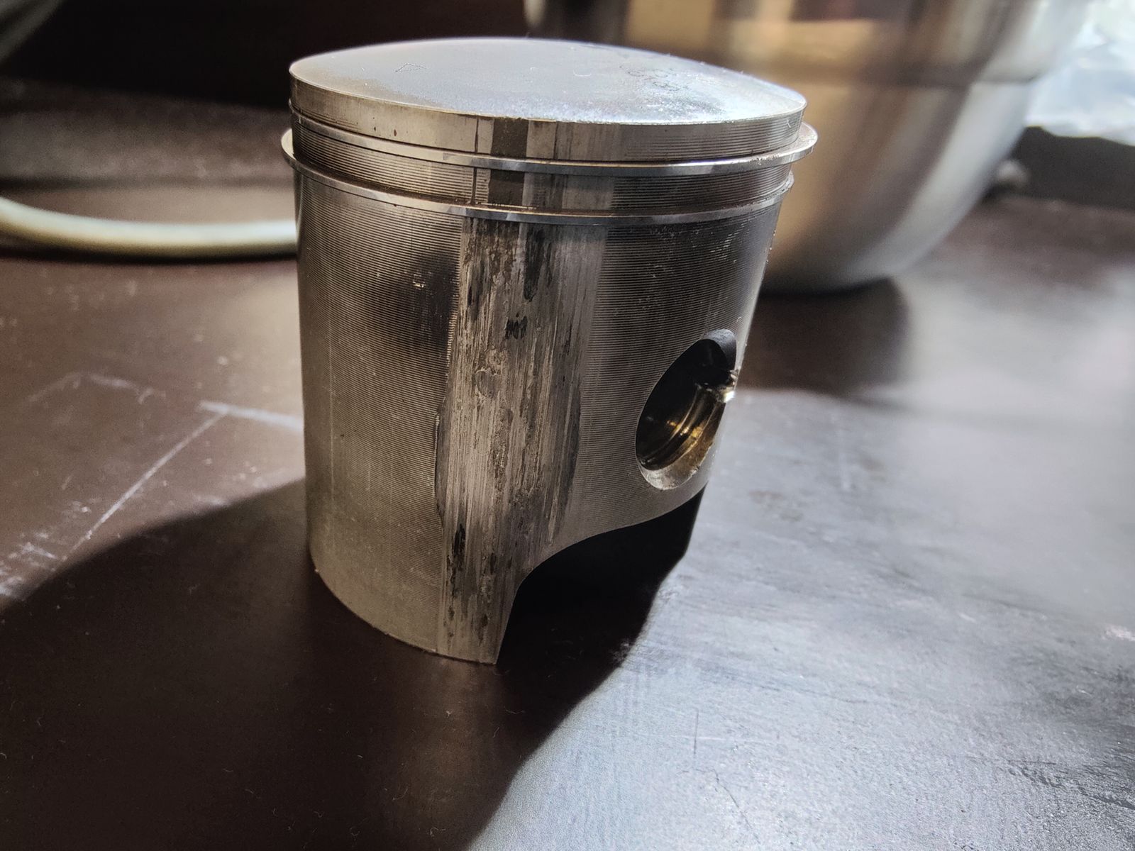

Moin zusammen, das Projekt geht langsam weiter. Aktuell ist die Maschine komplett zerlegt. Rahmen ist gereinigt und wird nun aufbereitet- ist echt die am wenigsten schönste Arbeit. Der Zylinder ist mittlerweile auch runter. Die Annahme mit dem Kolbenfresser war richtig. Zudem ist das untere Pleuellager aber auch defekt. Nervig. Vor allem da der Motor ja angeblich neu gemacht wurde. Naja, also muss alles neu. Das ist nun auch der nächste Punkt auf der To Do Liste.
