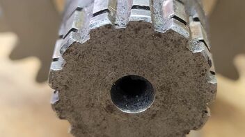

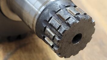

Mir ist ja letzten Sommer am Ring der 2 Gang zerbröselt. Habe jetzt die längere Übersetzung vom Roberto, inkl. 5 Gang, geholt. Da das Getriebe jetzt schon offen ist, frag ich mich was ich am besten noch alles neu geben muss / soll.

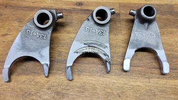

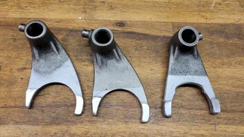

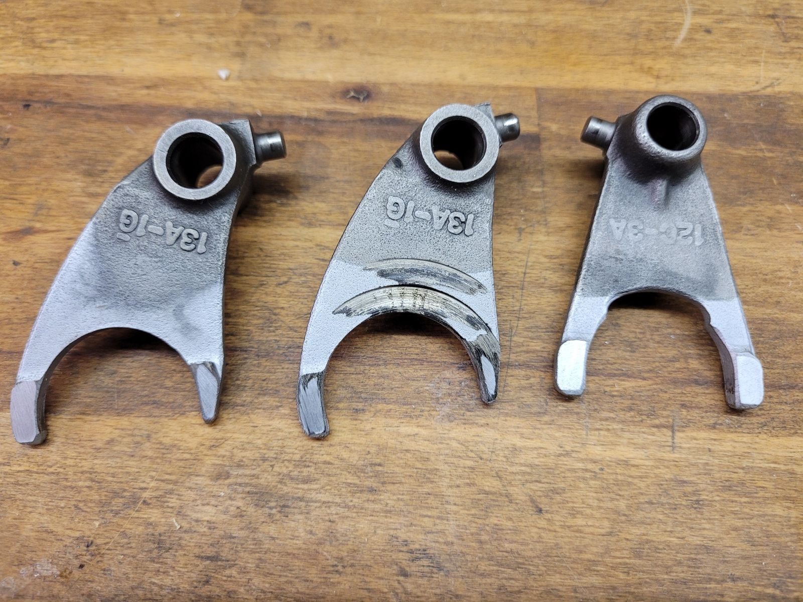

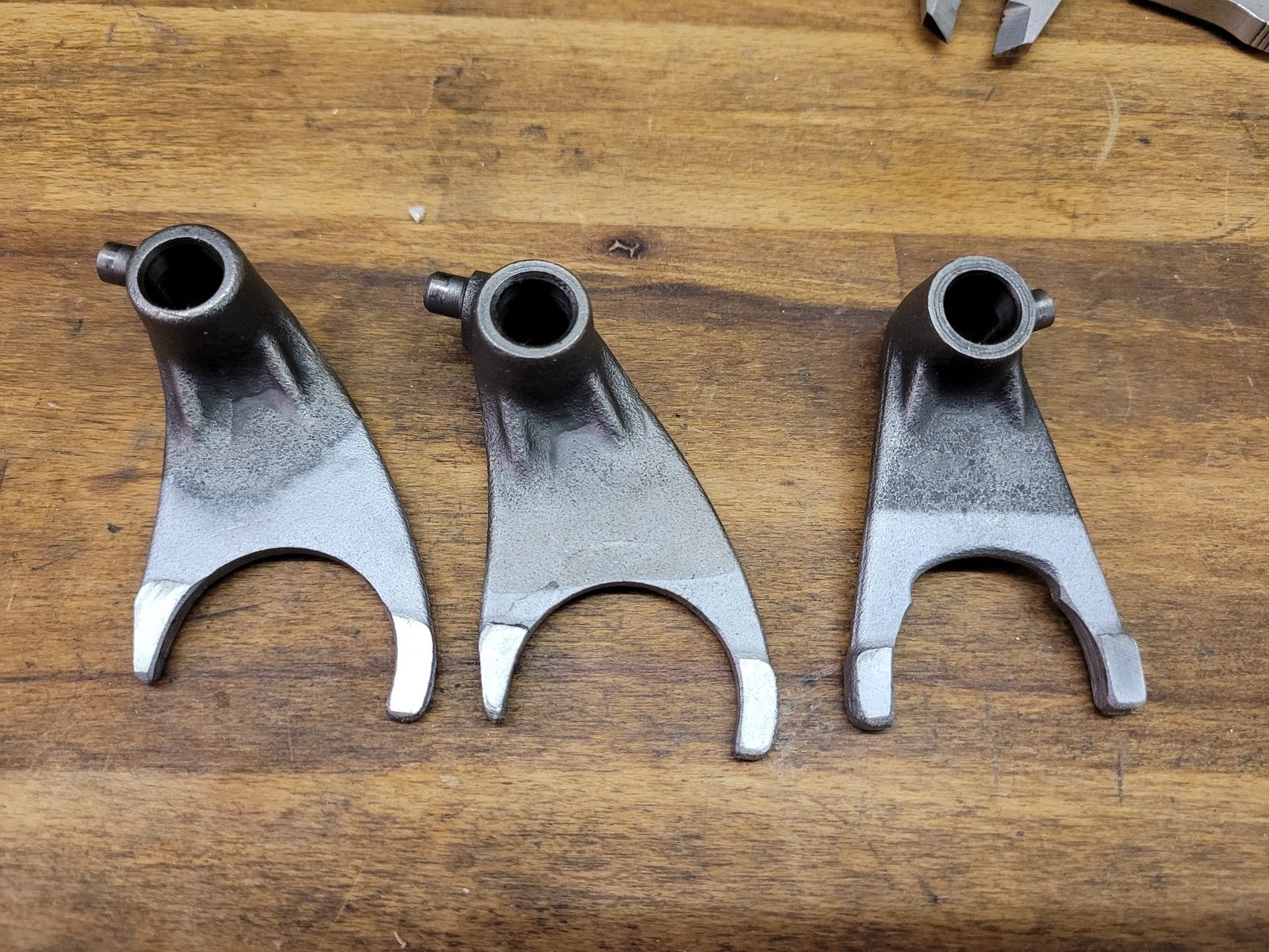

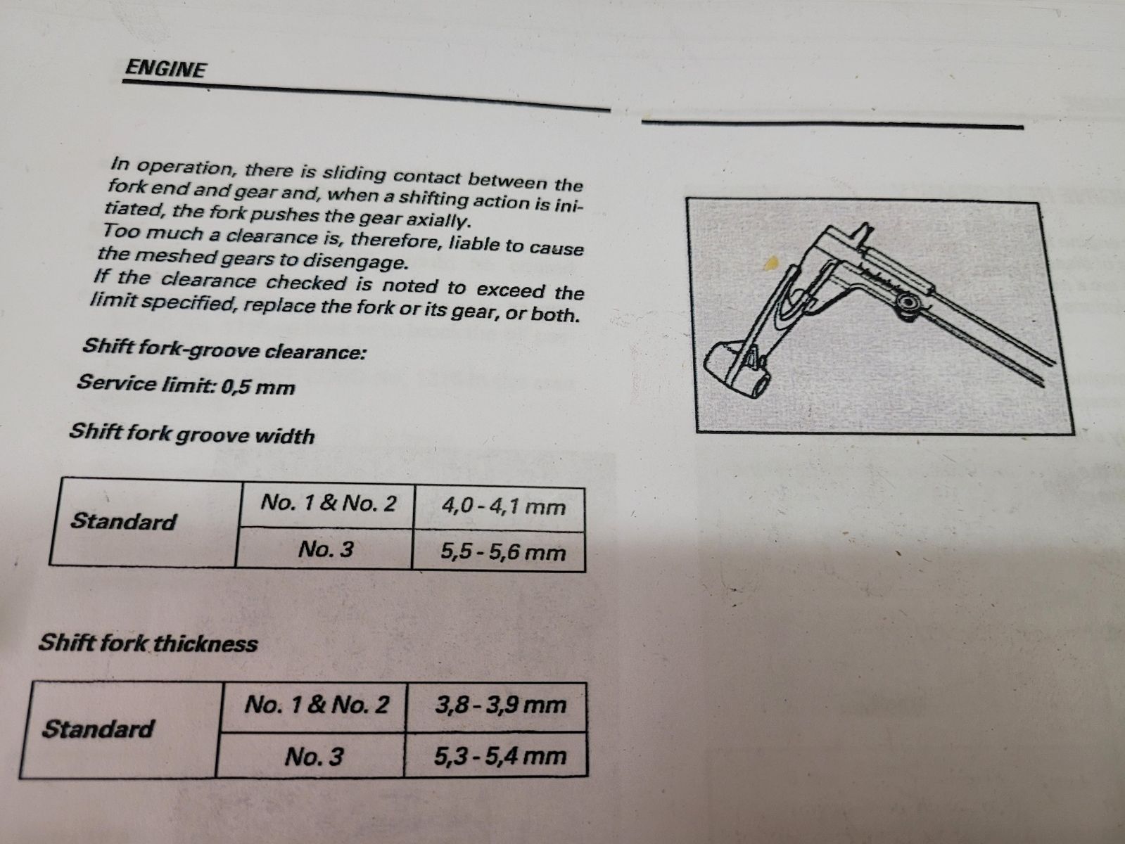

Die Schaltgabeln:

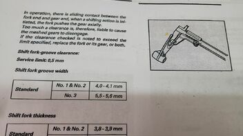

Die Mittlere (=mit dem gelben Punkt) schaut ja schon sehr mitgenommen aus. Wenn ich jedoch die Gabel-Dicke messe, sind jedoch alle 3 Gabeln im Rahmen lt. Angabe im Werkstättenhandbuch. Ich check aber nicht was die "groove width" ist?
Also die mittlere werd ich auf alle Fälle neu geben. Sind die anderen beiden auch notwendig? Wie gesagt: die Dicke würde noch passen....

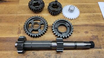

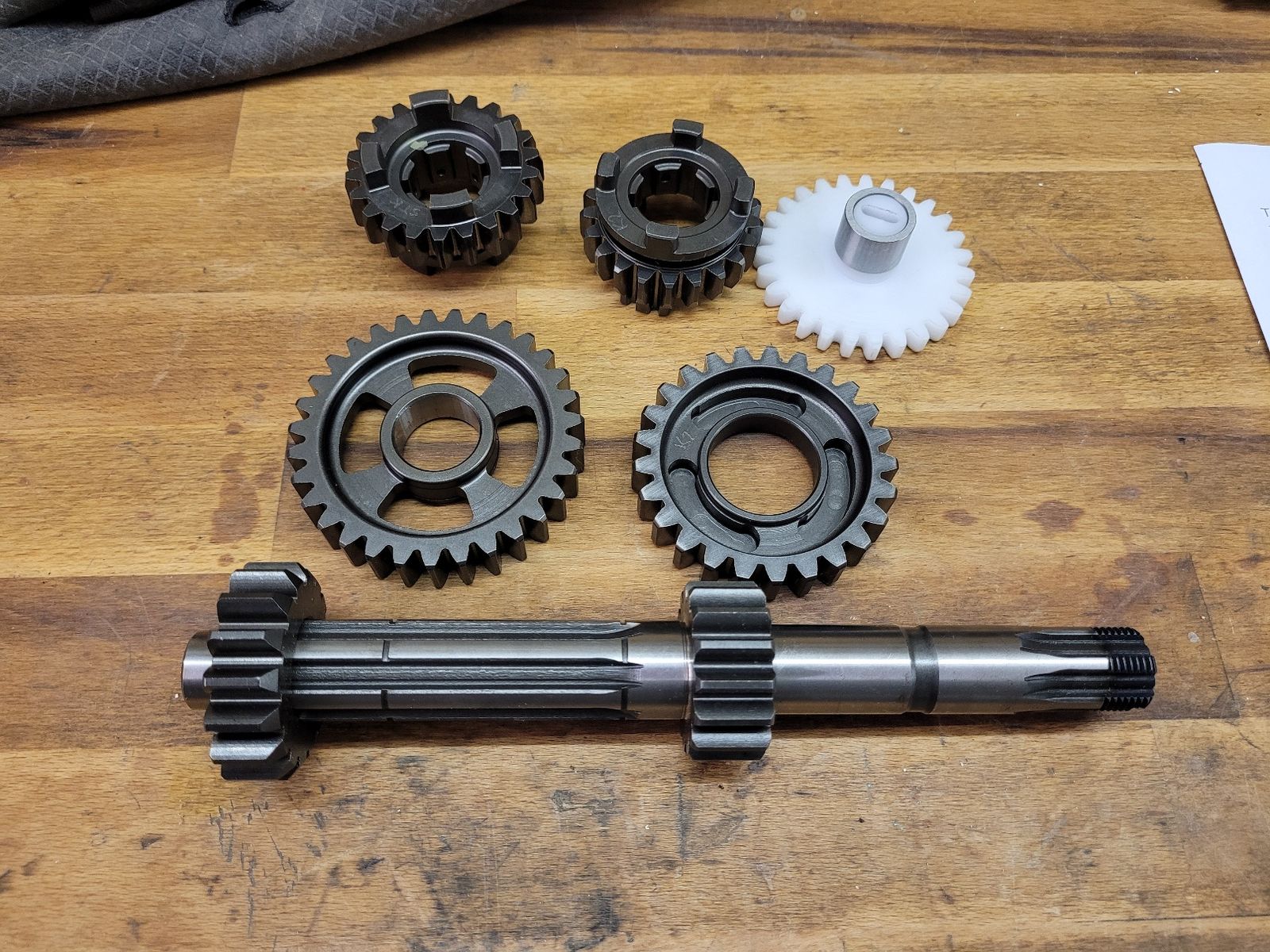

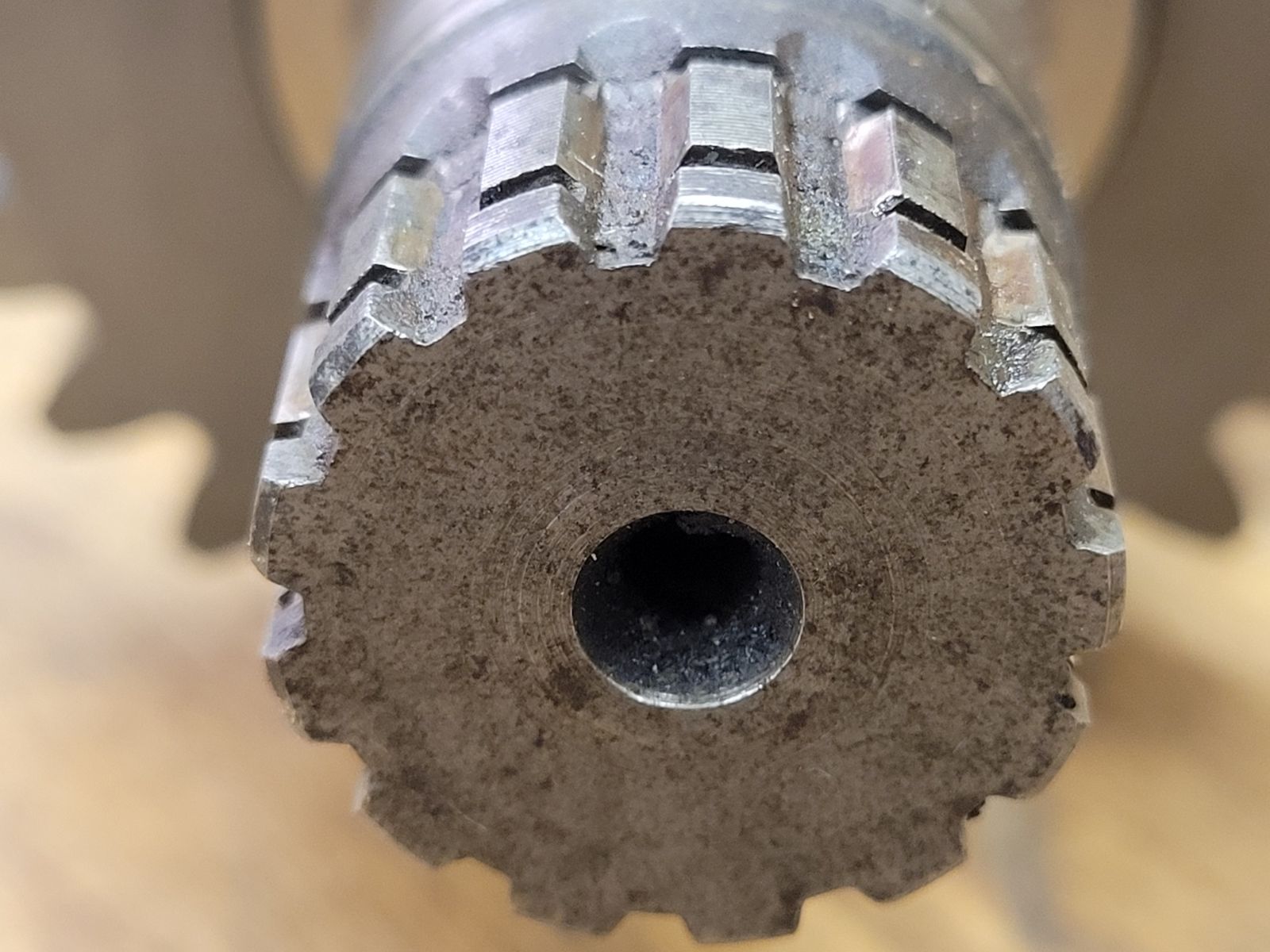

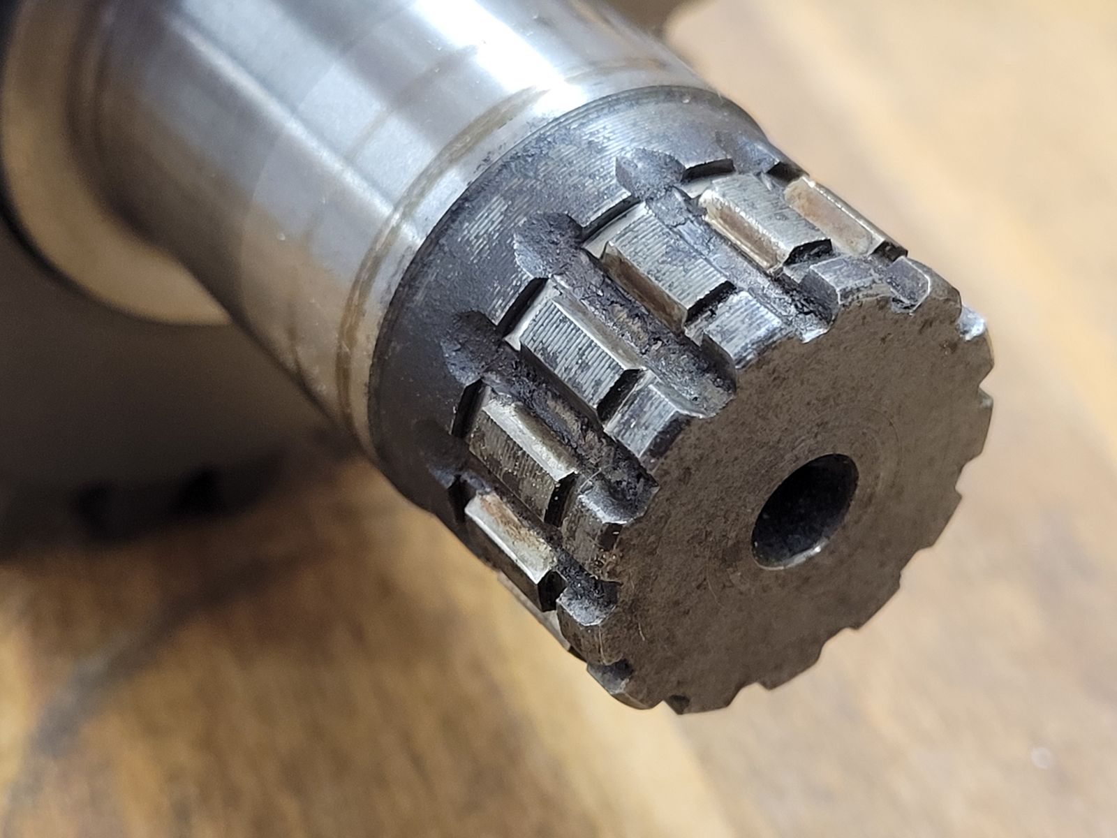

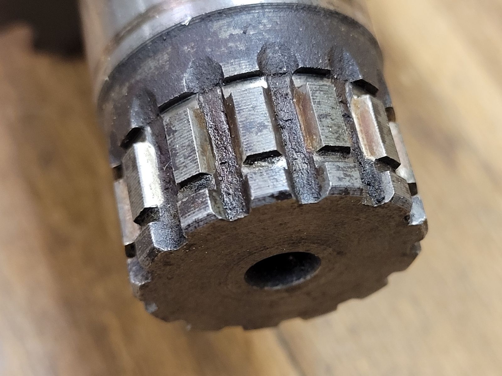

Ritzelwelle:
Was sagt ihr? Mein Ritzel hat doch ein wenig Spiel auf der Welle -> aber das ist kein originales Ritzel. Vermute mal, dass das daher kommt. Werde mir auf alle Fälle ein orig. 14er Ritzel holen. Also neue Welle auch notwendig?

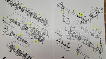

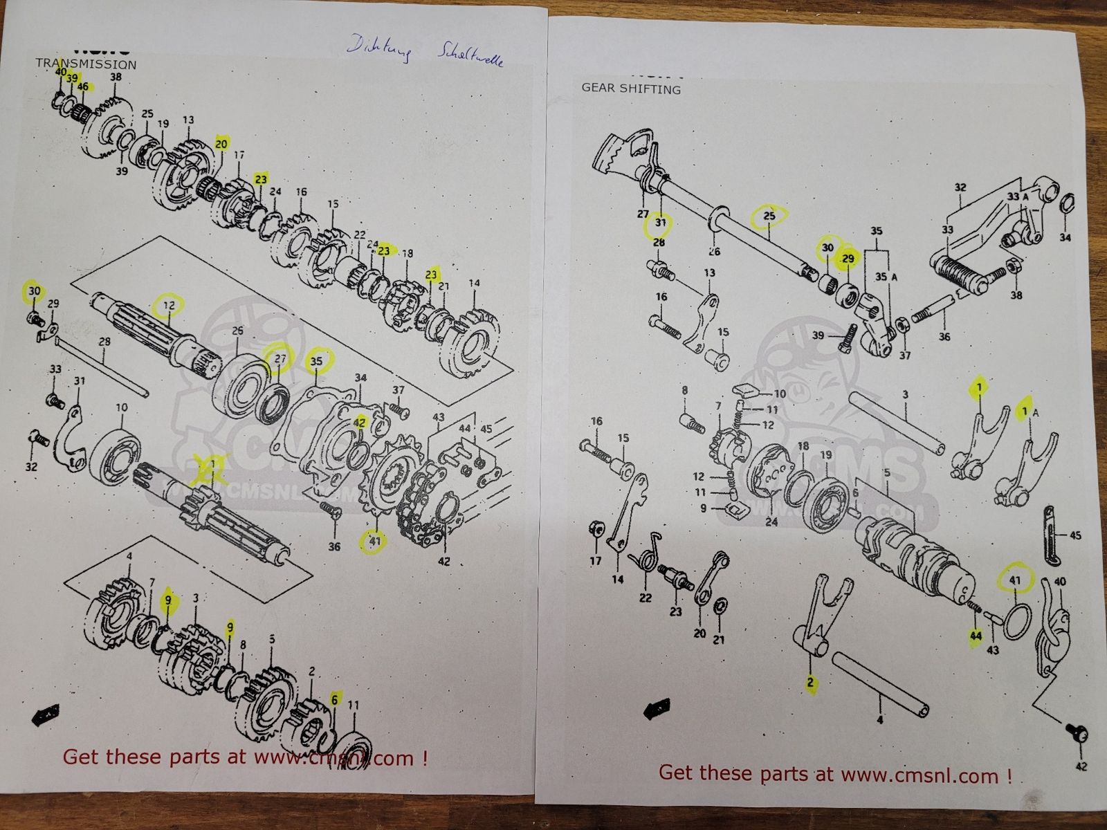

Hab mir den ETK f. Getriebe ausgedruckt (siehe Fotos), mal überlegt und mal mit dem Leuchtstift markiert, was ich mir so denke was neu kommen soll...

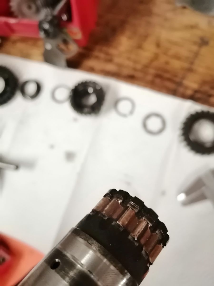

Die Lager schauen alle gut aus - event. die Nadlager welche auf der Welle sind - die haben ein bisschen Spiel...
Legende:
Gelber angemalter Kreis = neu geben?!
gelber Ring= event. neu geben?!
Will nicht was ersetzen was nicht notwendig ist.
