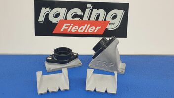

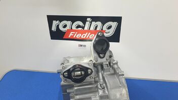

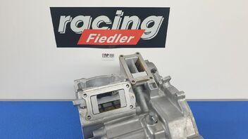

    Auf welchen Motor sind die verbaut?
    Mir würde so etwas zu einem 300+ccm RGV Motor gefallen, aber ob die Lectrons den Winkel am rechten Zylinder mitmachen?
  • Auf welchen Motor sind die verbaut?
    Denke, du benötigst Adapter, um den Winkel anzugleichen:
    Die kommen bei mir auf einen Banshee Motor mit 496 ccm
