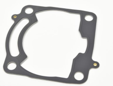

Die von der Seite sehen nach Standart Papier Dichtungen aus, die bekomme ich auch selbst hin. Schön wäre was mit der integrierten Gummi lippe (wie original). Mit einem der "Fs" hab ich heut telefoniert, er hat nix. Mit den anderen hatte ich noch keine großen Berührungspunkte , abgesehen davon, daß alles was ich abgefragt habe grad nicht lieferbar war.

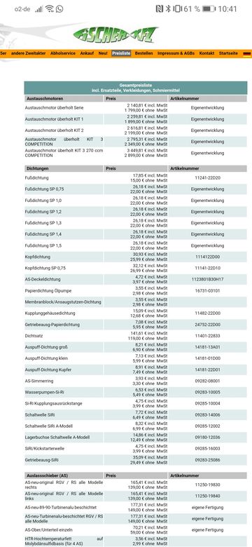

Grüni hat Fußdichtungen mit O-Ringen, sind aber nur für größere Stärken geeignet.
Habt ihr sowas auch im Programm?

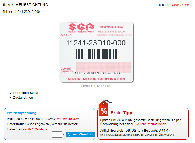

Abil von Elingen haben wir nur als Rollenware. Einzelne Bögen nur das hier:
