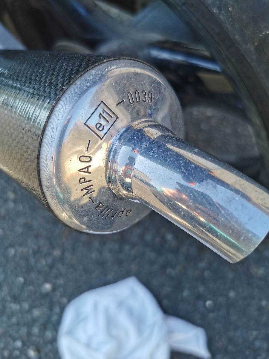

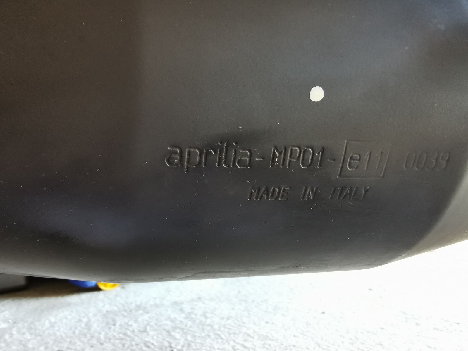

    Rein interessehalber: kannst du uns bei Gelegenheit mal die Bezeichnungen vom Krümmer und Endschaldämpfer mitteilen. Würde mich interessieren ob ich mit meinen bisherigen Recherchen im Netz richtig liege :thumbs_up_medium_light_skin_tone:
  • klar mach ich, gehe heute eh zum Mopped.

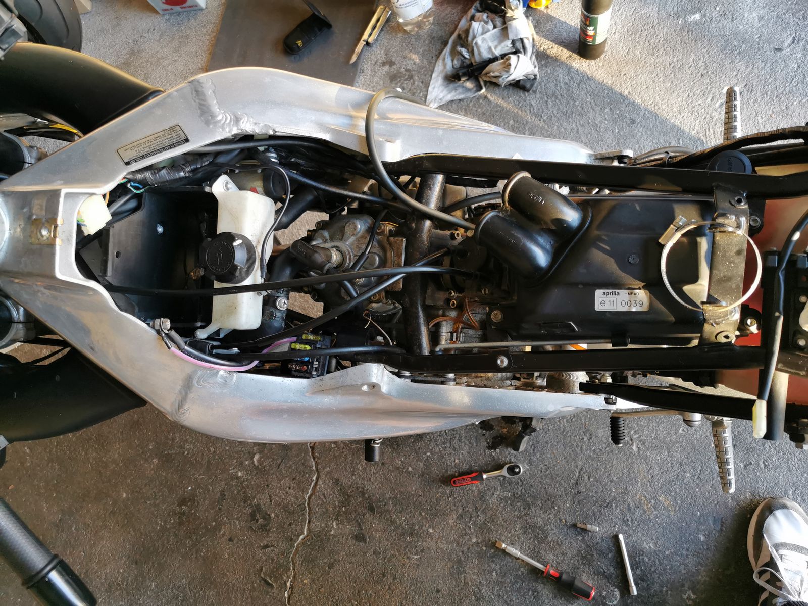

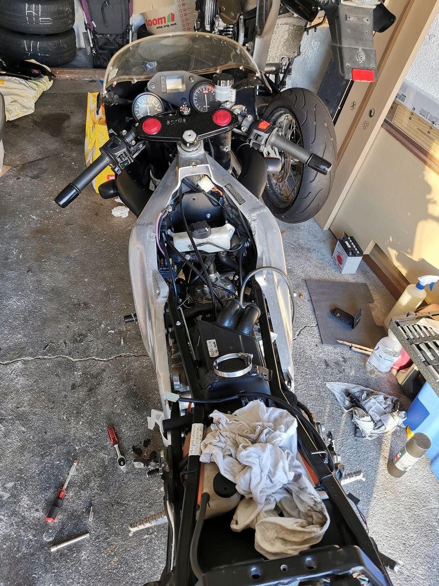

  • Hier noch ein paar Bilder. Habe heute die Verkleidung abgebaut.

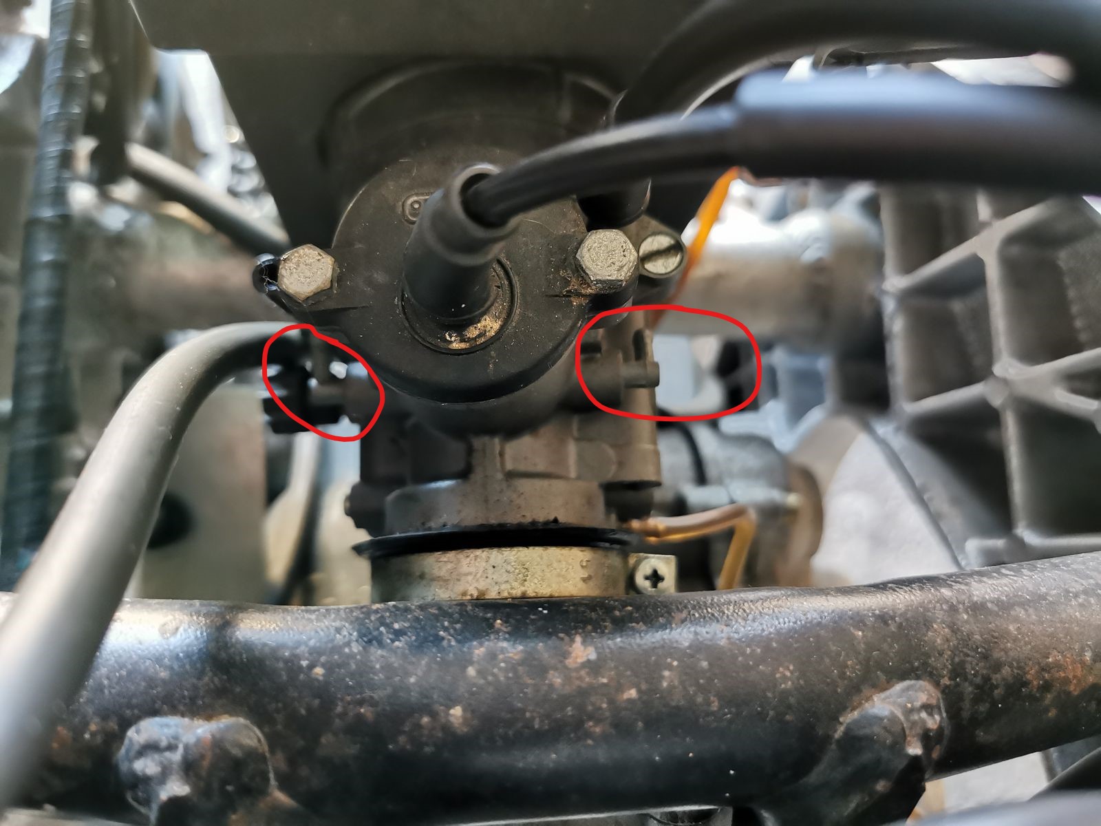

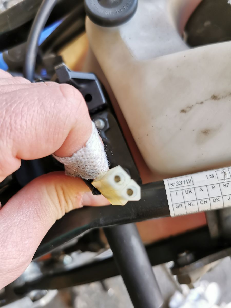

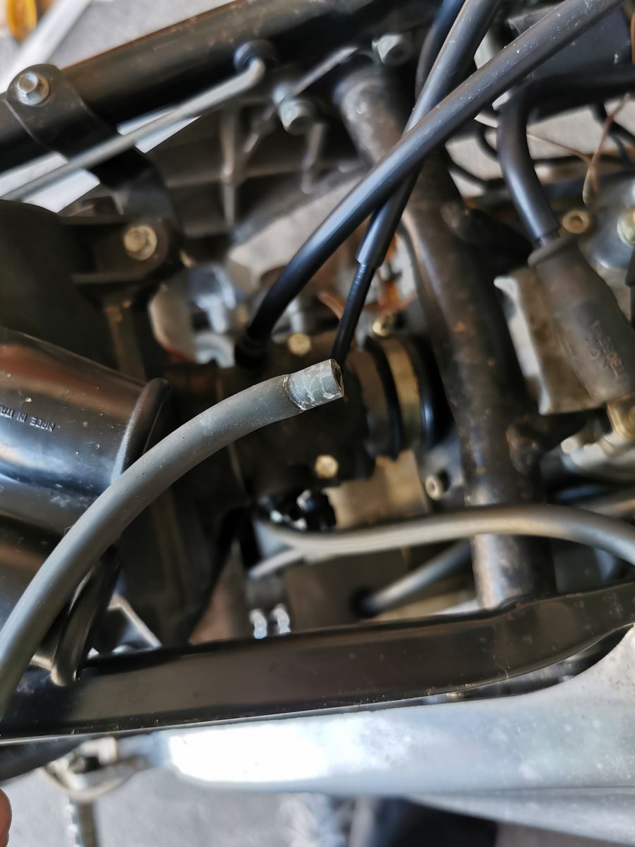

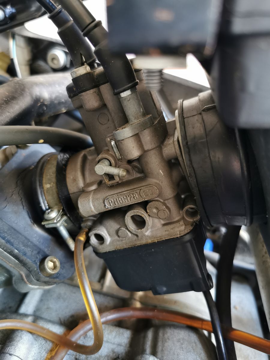

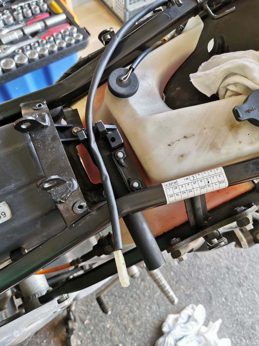

    Es gibt einen Stecker der einfach so rumhängt. Wisst ihr wozu der ist? Auch ist ein Schlauch nicht am vergaser. Ich denke das ist ein Überlauf oder so. Der geht jedenfalls bis nach unten. Auch habe ich ein elektronisches Teil was vorm Kühler rumbaumelt. Gehört das dahin?

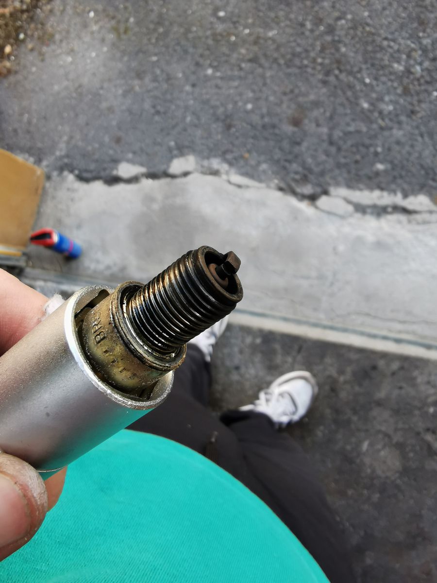

    Bild der Zündkerze sieht gut aus. Getriebeöl habe ich abgelassen. Das sah aus wie neu. Komplett gelblich durchsichtig. An der Ablassschraube waren quasi keine Spähne.
  • Der einsame Stecker könnte der vom Seitenständer sein, der herrenlose Schlauch denke ich gehört zur Tankentlüftung, und das Relais gehört da vor den Kühler, aber nicht so. Normal ist es an einem Halter mit so nem gummiding befestigt.
  • Das elektronische Teil hinterm Kühler ist das Starterrelais. Normalerweise müsste hinterm Kühler weiter oben am Batteriekasten aus Blech irgendwo ein "Haltegummi" sein, der das Relais hält.
    Am Vergaser fehlen zwei Überlaufschläuche. Links und rechts sieht du ja jeweils einen Nippel. Da sollte jeweils ein Überlaufschlauch dran sein. Der unten an der Schwimmerkammer ist noch dran :smiling_face_with_sunglasses: .
    Kann es ein, dass das eine 8er Kerze ist? Offen gehört auf jeden Fall eine NGK BR10EG rein.
    Beim losen Kabel bin ich grad überfragt
    Edit: Bis 98 gab's m.W. noch keinen Ständerschalter, sondern einen selbsteinklappenden Ständer.
