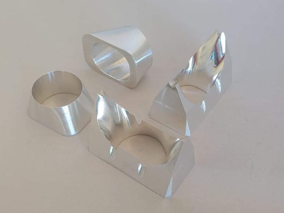

  • Danke. Der engagiert sich ganz schön für die Aprilia! Wow. Da stecken ein paar Stunden drin.

  • Gibt auch Stuffer aus Alu bei Di Carmine in Italien:
